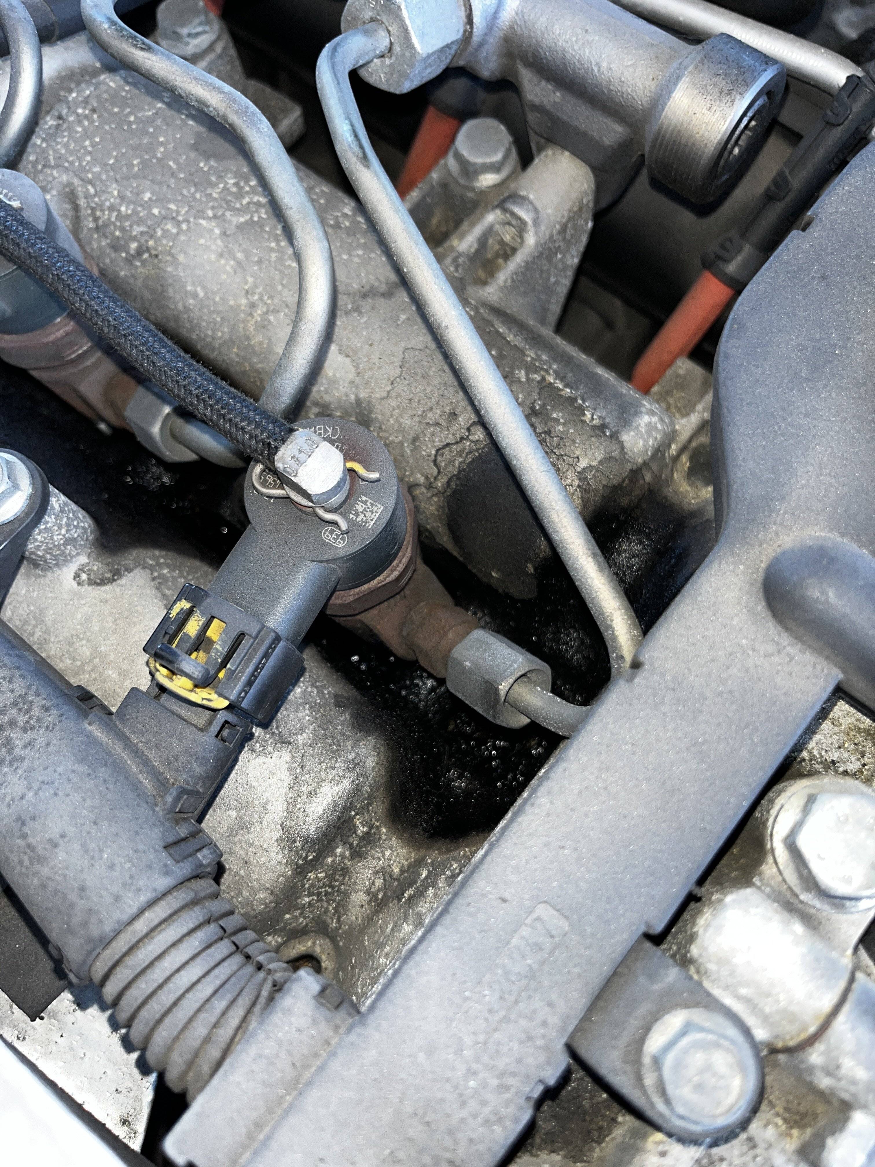

Oggi che avevo un po’ di tempo, ho aperto il motore ed ho trovato questa situazione su quella che credo sia la testata.
Premetto che l’avevo già fatta vedere al mio meccanico e mi aveva detto che lui non vedeva perdite sull’impianto, ma non mi aveva mai parlato di questa cosa.
Distribuzione fatta da lui a 140mila km.
Qualcuno esperto sa dirmi se potrebbe questa essere la causa delle perdite, e se è una cosa grave? Grazie a tutti

La sopra ci passa il gasolio non il liquido refrigerante. Vedi che questi motori sono assai famosi per perdere il liquido direttamente dal collettore di aspirazione che è in plastica e dallo scambiatore della valvola egr. Prima di sentenziare perdite dalla testata inizia a controllare questi due punti.

Grazie mille per la risposta. Ora mi informo su dove si trovano. Si riescono a controllare a vista dalla tua esperienza?
Invece per quella perdita che vedo io potrebbe essere quindi solo gasolio?
Grazie mille

Rispetto a quel liquido che vedo sulla testata, mi confermate che non è una cosa preoccupante? Grazie
Il liquido sulla testata non è preoccupante; comunque per il problema del liquido refrigerante affidati ad un'officina affidabile, evita il fai da te che rischi di infilarti in spese inutili. E dai retta a kormrider che ti ha detto le cose giuste.
