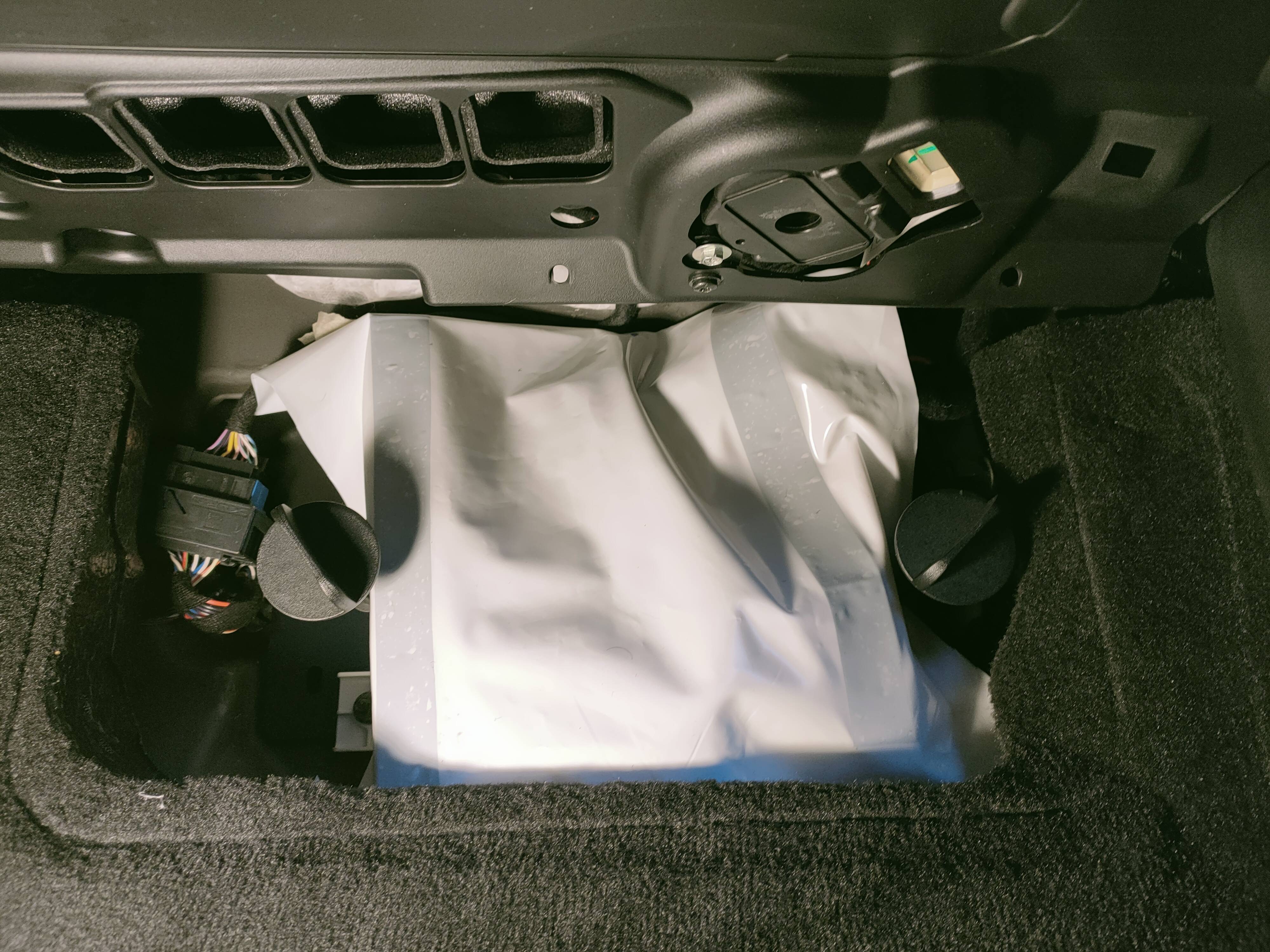

Acqua sul tappetino anteriore, lato passeggero

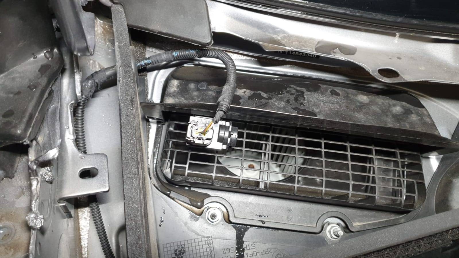

ragazzi sono dal carrozziere ufficiale alfa, il problema è quello che abbiamo pensato un po tutti, la guarnizione delle presa aria , ho messo una foto in un post precedente.
Visualizza allegato 216113
Allora vi confermo che il sistema è stato modificato da alfa dalla my19 in poi, i codici ricambi sono diversi, il problema è che questi pezzi non sono ordinabili. Siccome a me entra acqua dopo che ce ne passa tanta da uno spigolo della guarnizione , il meccanico ha pensato di non smontarla e di mettere il silicone intorno alla bocca.
Ritengo che questa operazione è fattibile anche da soli, quindi spero di essere di aiuto a qualcuno che ha la stessa infiltrazione
Speriamo che sta storia finisce qua, vi tengo aggiornati
Ti chiedo anche io, gentilmente, di indicarci i punti dove è stato messo il silicone
Reazioni: Luciomi78
Ciao ci spiegheresti dove è stato messo il silicone?
Zona rossa qui? Zona gialla? Entrambe?
Ciao a tutti, ho provato a togliere la plastica di protezione della mensola sotto parabrezza per raggiungere la prese d'aria. Per sollevarla bene bisogna rimuovere il braccio tergicristallo, penso almeno quello lato passeggero. Ho tolto il dado di fissaggio, e spruzzato bene di wd40 per sbloccare e cercare di rimuovere il braccetto.Ho forzato un po' ma poi ho desistito, aveva paura di far danni. Penso che senza un apposito estrattore sia dura rimuoverlo.Una volta tolto il braccetto e i bottoni che tengono fissata la plastica si accede alla presa d'aria e si può siliconare, attendiamo indicazioni sui punti esatti....grazie
