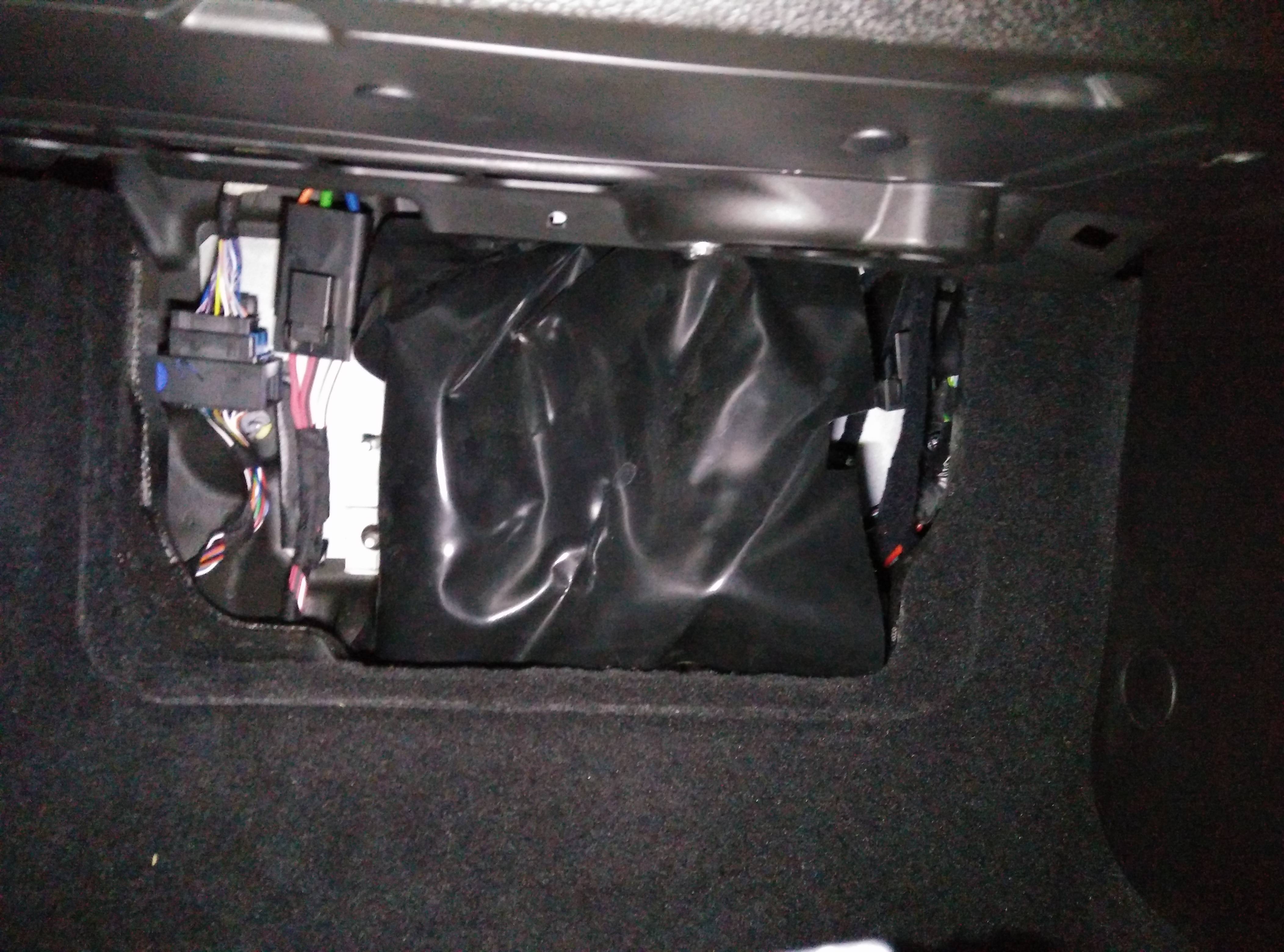

Per scrupolo ho appena controllato la mia (MY19, immatricolata a novembre 2018 e comprata usata a febbraio 2020). Non so se abbia ricevuto richiami prima del mio possesso o se abbia subito interventi in garanzia, ma il body ha la "copertura" come si vede in foto.
Visualizza allegato 216034
Finora è già stata svariate volte sotto pioggia battente per 8/12 ore consecutive e non ho mai notato problemi, ma farò caso se la moquette del passeggero si bagna (anche se alla vista/tatto sembra ancora nuova, e penso l'acqua avrebbe lasciato residui).
Secondo me vuoi o non vuoi tutte possono soffrire di questa problematica, il fatto che sullo Stelvio prevedono una copertura significa che il problema non può essere risolto definitivamente e la modifica a livello progettuale non è possibile farla. Ma è assurdo che io martedì devo farmi 200 KM di macchina perché abitando vicino cassino non ho una carrozzeria ufficiale, ho chiamato 3 carrozzerie ufficiali e nessuna ha mai avuto un problema del genere, quando sto in contatto con 5 proprietari che in questo momento hanno il problema dell'acqua . C'è da precisare che l'acqua che entra è pochissima e ti deve andare di culo che non scola sul body ma sul tappeto dove si può asciugare
