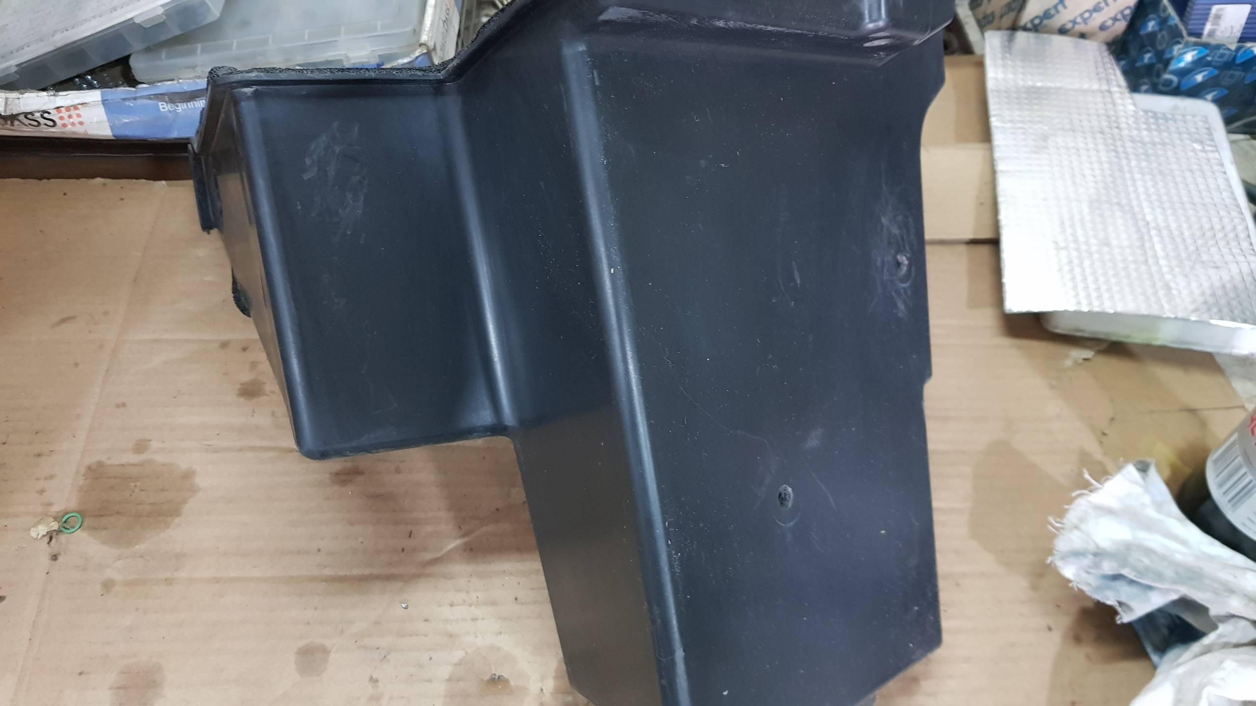

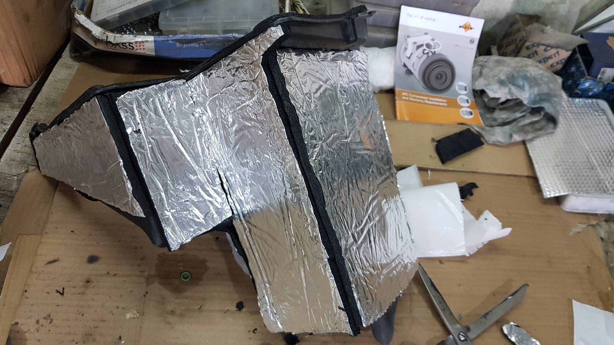

Buon pomeriggio! Sfortunatamente, l'aggiornamento delle unità climatiche su Julia non risolve il problema dell'ingresso di acqua nella cabina. È solo necessario smontare il condotto dell'aria e spalmare il sigillante con il sigillante ... Consiglio vivamente anche di isolare termicamente una scatola di plastica attraverso la quale l'aria entra nella cabina, questo migliorerà notevolmente il funzionamento del condizionatore in futuro con i migliori auguri
Tu hai effettuato l'isolamento termico?
    211.1 KB · Visualizzazioni: 211
    407.3 KB · Visualizzazioni: 219
