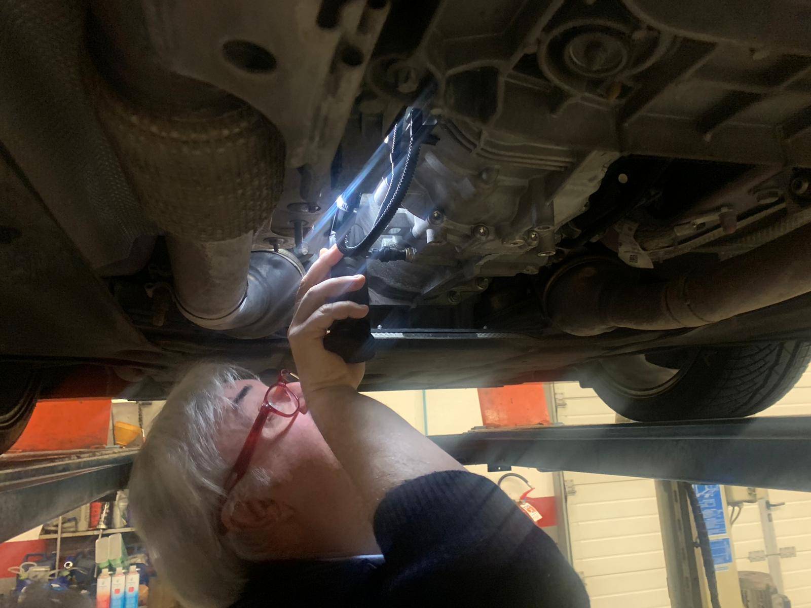

Di tutto quello di cui si possono tappare, immagino.
Dove passino nessuno lo sa: i miei sgocciolano grossomodo attorno al cambio...
Lo scorso inverno, dopo la pioggia o un lavaggio, trovavo sempre pozze di acqua nel box. Poi ha smesso.
Il mio amico meccanico mi ha detto che è un bel casino stapparli ma per fortuna non ne ho avuto più bisogno.
Allego tentativo di capire da dove cavolo sgocciolino.
Ma non potevano farli nel passaruota come tutti?
PS
"Ho visto la luce!" stile Blues Brothers!

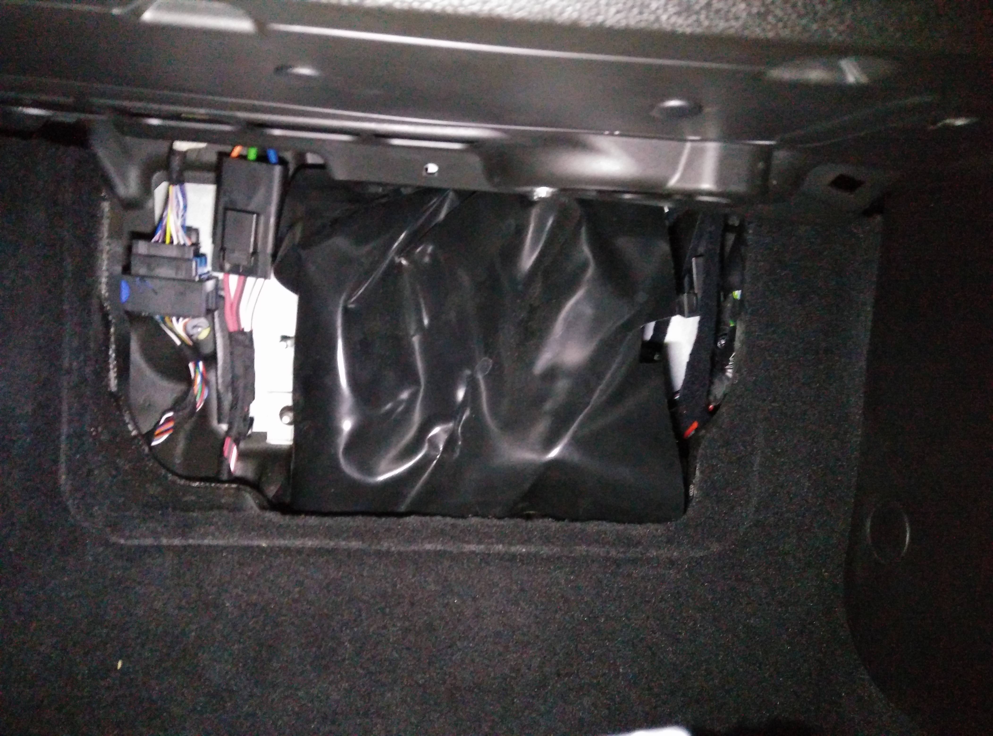

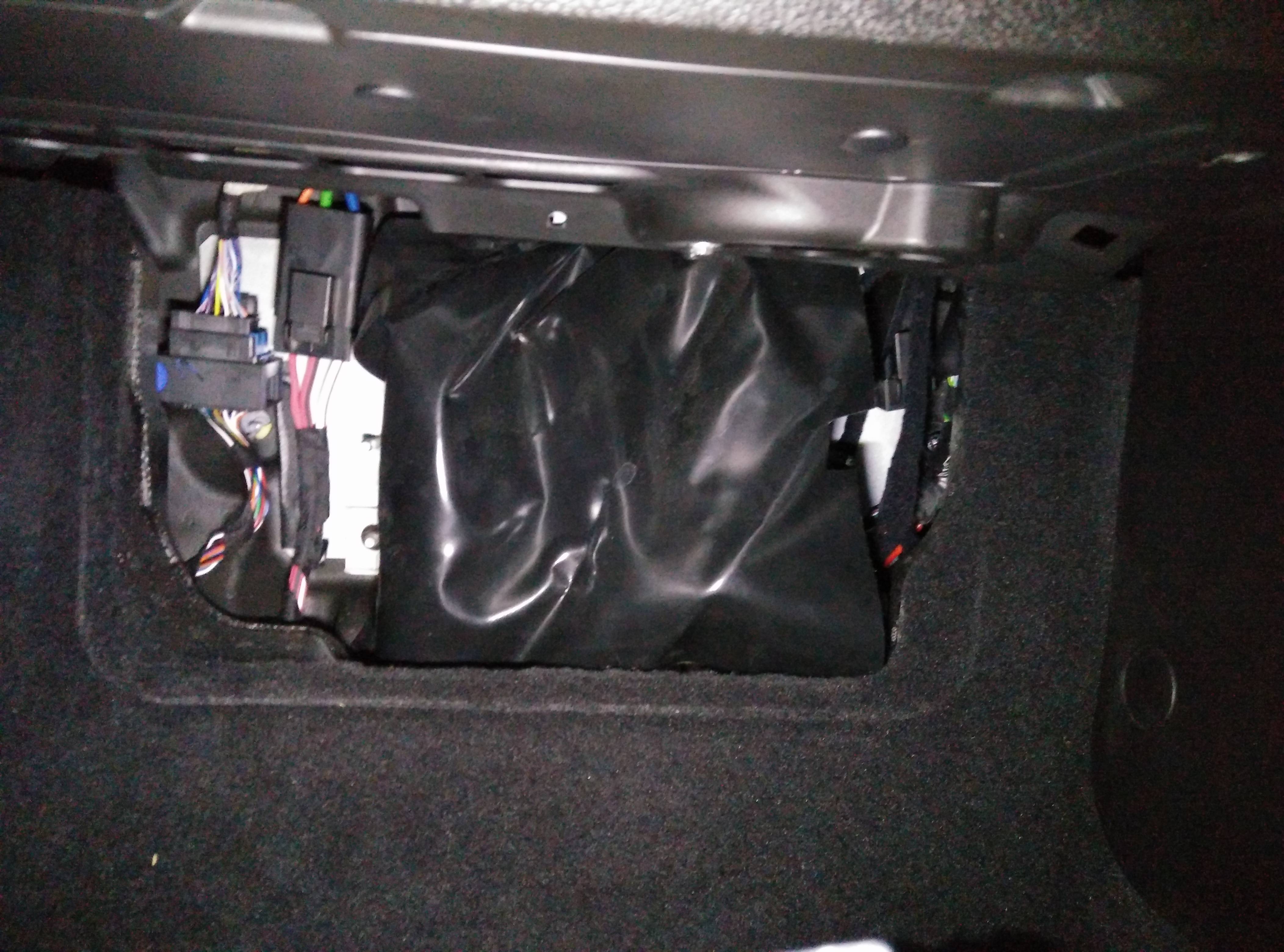

Per scrupolo ho appena controllato la mia (MY19, immatricolata a novembre 2018 e comprata usata a febbraio 2020). Non so se abbia ricevuto richiami prima del mio possesso o se abbia subito interventi in garanzia, ma il body ha la "copertura" come si vede in foto.
Finora è già stata svariate volte sotto pioggia battente per 8/12 ore consecutive e non ho mai notato problemi, ma farò caso se la moquette del passeggero si bagna (anche se alla vista/tatto sembra ancora nuova, e penso l'acqua avrebbe lasciato residui).

Come l hanno messa quella busta? Tanto per sapere nel caso uno fa home made

Guarda, non te lo so dire perché ho avuto la brillante idea di smontare la paratia dal lato guidatore (dal passeggero ora non ci passo, c'è il muro) e per rimetterla ho faticato fin troppo. Domani pomeriggio la sposto e faccio ulteriori foto
