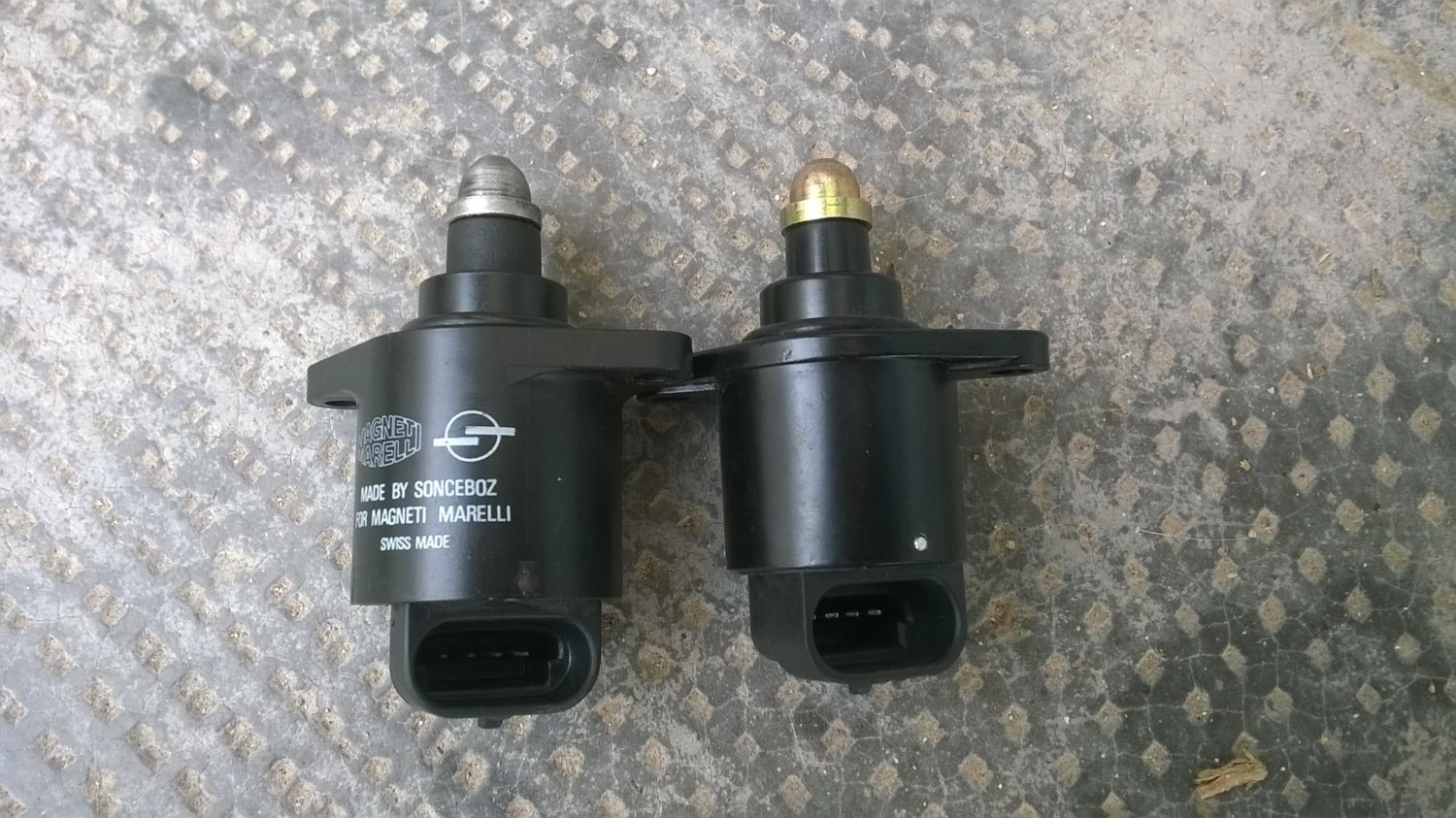

Per quanto riguarda il minimo ho sostituito la valvola
La Marelli era l'originale ed il pistoncino non rientrava completamente , per poco più di 10€
che ho pagato l'altra non valeva neanche la pena di star lì a diventar matto ; ora il minimo
è regolare e non si spegne più ma continua ad accendersi la spia iniettori .

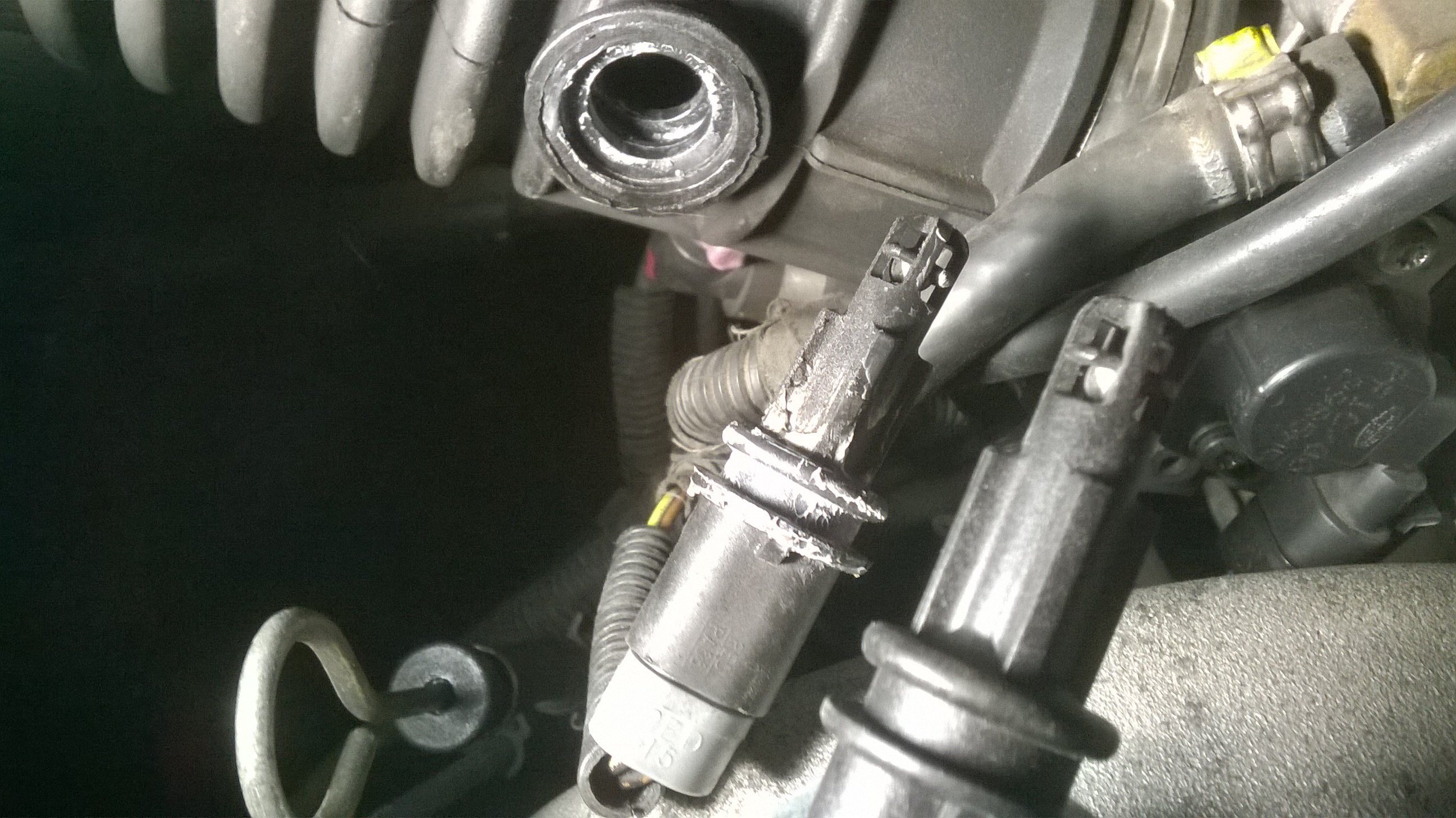

Cambiato anche il sensore di temperatura aria aspirata ma nulla è cambiato
Il grasso bianco l'avevo messo per facilitare l'innesto in sede visto che in quel punto la gomma
è dura parecchio ......
Parti e sembra tutto a posto ma dopo 3/4 Km , al primo rilascio un po più prolungato
dell'accelleratore ecco nuovamente la spia iniettori accesa ed il minimo basso .

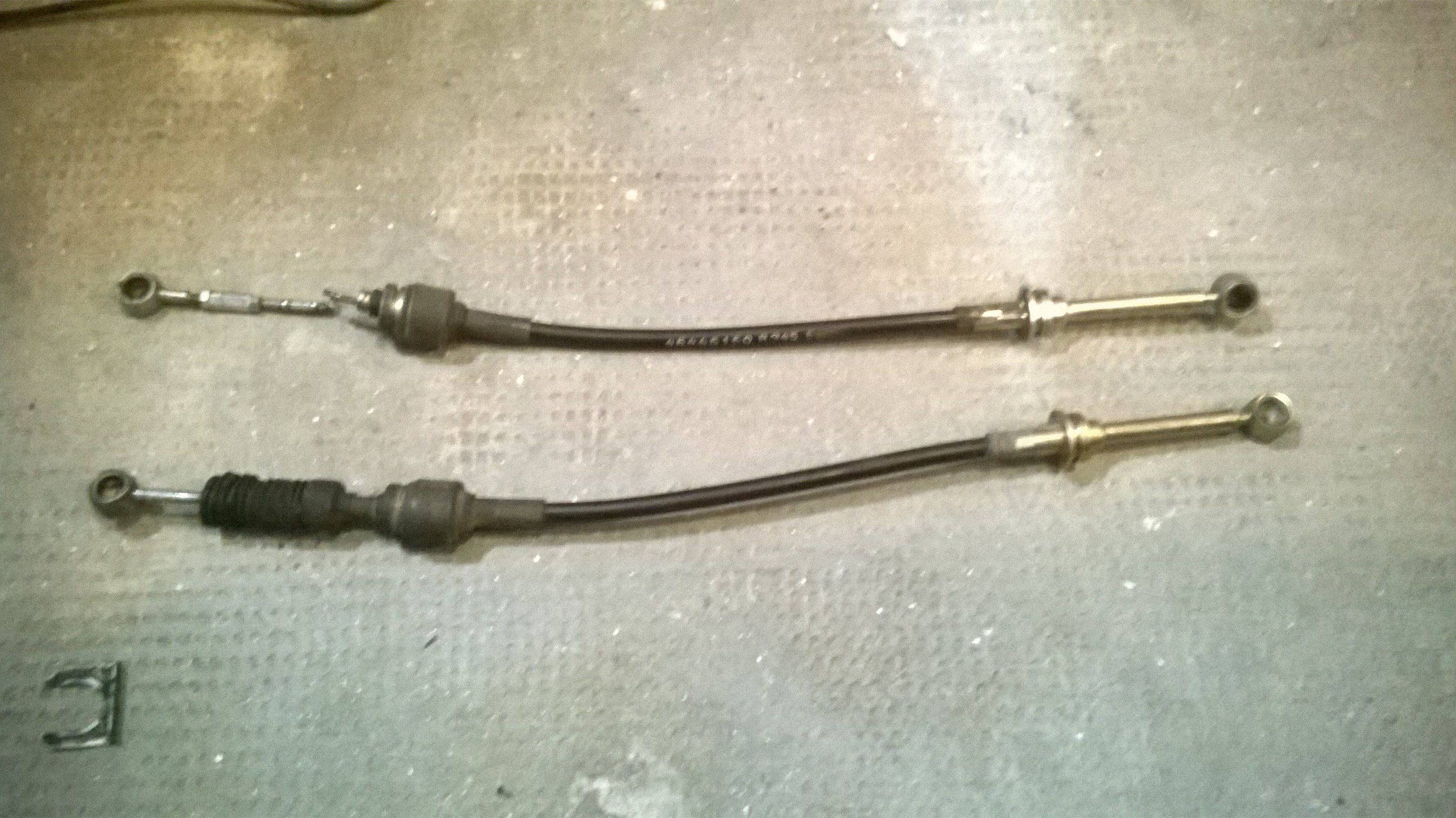

la settimana scorsa , tornando a casa dal lavoro , la modifica al cavo del cambio
non ha retto ed il cavo si è tranciato di netto lasciandomi gli ultimi 6Km di salita da
fare tutti in terza ma ......

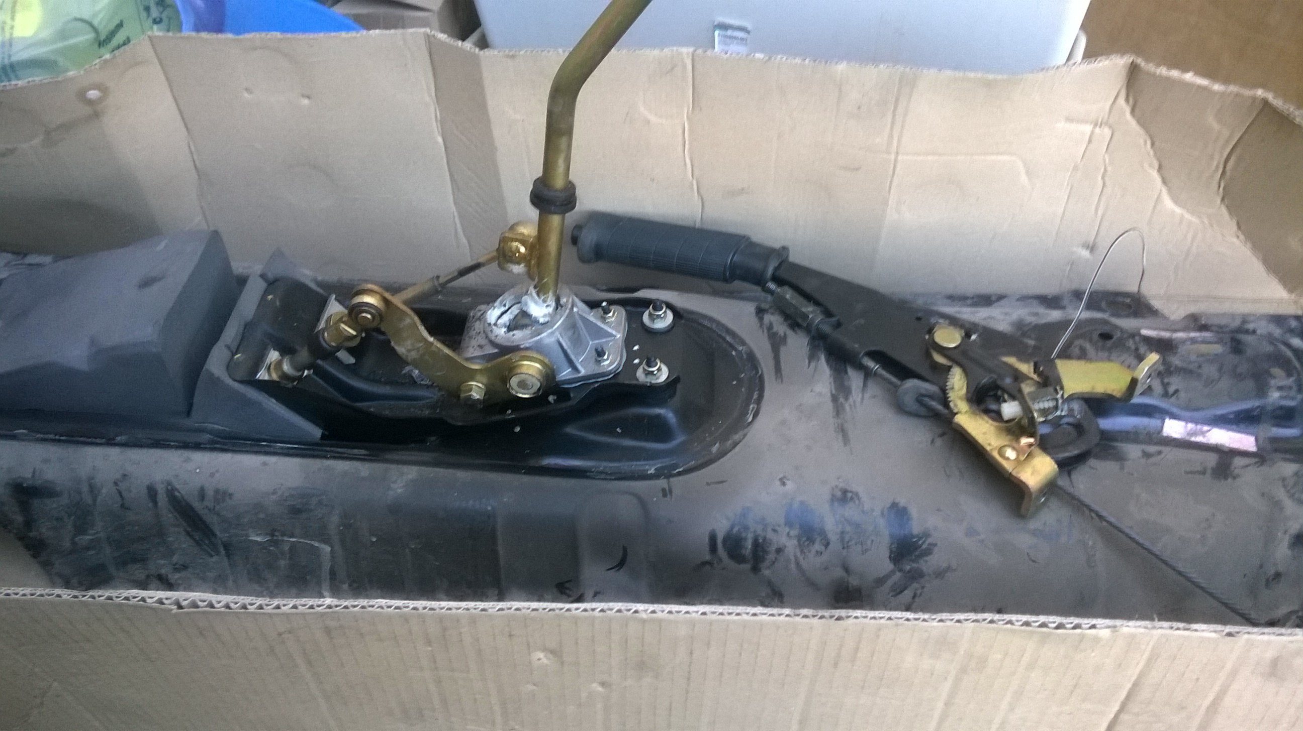

Colpo di fortuna ... mentre passavo dal demolitore per una modanatura della Stilo
mi trovo davanti una 145 1.6 appena ritirata con ancora le targhe .
Gli ho fatto una testa quadra al demolitore per raccomandarmi quel cavo e quando
sono tornato la settimana seguente per ritirarlo mi trovo davanti a questo
200€ per tutto il ponte ...
Io gli avevo chiesto il cavo , comunque ho preso tutto
Lucidato ed ingrassato , ieri l'ho montato ed il cambio è preciso senza gioco , restano gli innesti duri .

Poi ho provato a testare l'impedenza del sensore di temperatura liquido ma la posizione in
cui si trova non mi ha aiutato molto e non ho capito se non ha continuità o se solamente non
sono riuscito a toccare i poli col tester , in ogni caso l'ho ordinato nuovo .

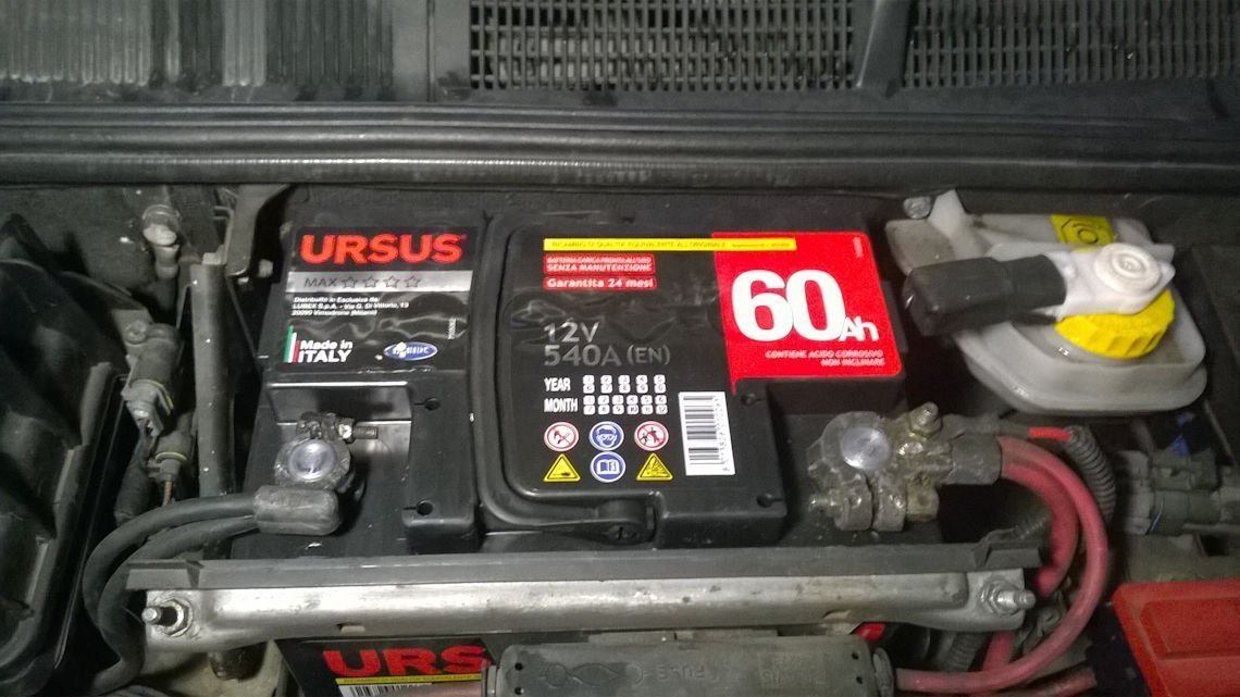

Poi , mentre che c'ero , ho testato anche la tensione della batteria ed a motore spento ,
dopo averla lasciata tutto il pomeriggio sotto carica , mi dava solo 12, 21V ...
Un po bassina quindi anche quella da sostituire anche se a motore acceso la tensione
dell'alternatore faceva salire il valore a 14,30V quindi non so se effettivamente ci sia un
problema di scarsa alimentazione della centralina .

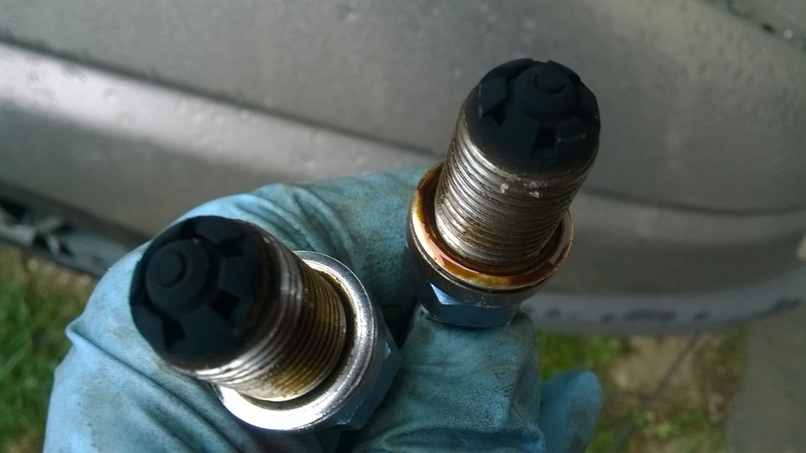

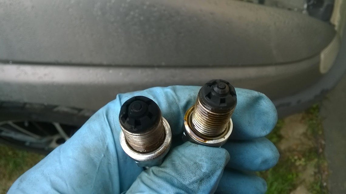

Smontate le candele , la 4 era completamente fradicia .....
in ogni caso la carburazione è indubbiamente troppo grassa

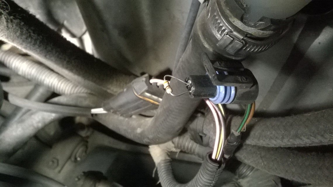

Hanno poco più di 1000 Km , le ho pulite e rimontate scambiando la 4 con la 2 .

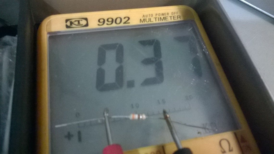

Il sensore di temperatura liquido grazie ai tumulti in DHL non è ancora arrivato quindi ho
fatto una prova :
dal manuale d'officina ho preso il valore d'impedenza del sensore ad 80° ed ho cercato una
resistenza con un valore simile
e l'ho inserita nello spinotto del sensore
ho messo anche la batteria nuova
Messa in moto e non girava più a 3 ma la resistenza invia un segnale come se il motore fosse ad 80°
quindi tendeva a spegnersi .
Faccio un giro per portarla in temperatura , dopo pochi minuti il motore tiene il minimo anche se
la lancetta della temperatura è sui 40° , non gira proprio liscio , facilmente quella candela bagnata
ha ancora qualche problema .
Appena sale in temperatura il girare è accettabile ma al primo rilascio prolungato le spia inettori
si accende di nuovo e quando il motore è ben caldo tende nuovamente a spegnersi .
Presumo quindi che anche sostituendo il sensore non cambierà niente .
Carburazione troppo grassa .
