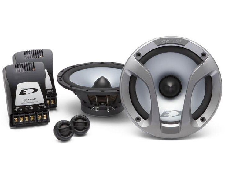

i kit a due vie sono cosi detti quei sistemi a componentistica separata ovvero come potrai ben capire da foto, Alpine Kit 2Vie 16,5cm SPE-17CS.jpg
il tweeter quello piu piccolino emette le frequenze piu alte (acuti) e va posizionato in genere nella maniglia per la nasona...
po abbiamo i woofer che sono emettitori di frequenze basse e si posizionano in portiera ed infine ci sono i crossover che non sono altro dei dispositivi che indirizzano le giuste frequenze ai vari componenti ovvero assicurano che gli alti vadano ai soli tweeter e viceversa...
generalmente trovi degli ottimi kit con cifre che partono dai 99€ io consiglio al tuo anteriore di mettere un bel kit hertz o anche coral, ciare a seconda della zona che abiti ti posso consigliare qualche posto..(parliamone in pm ovviamente)
mentre al posteriore per avere quel minimo di audio ti consiglio di non perderci molto tempo e optare per un altoparlante coassiale ovvero tweeter e woofer in un unica soluzionecx1311.jpg

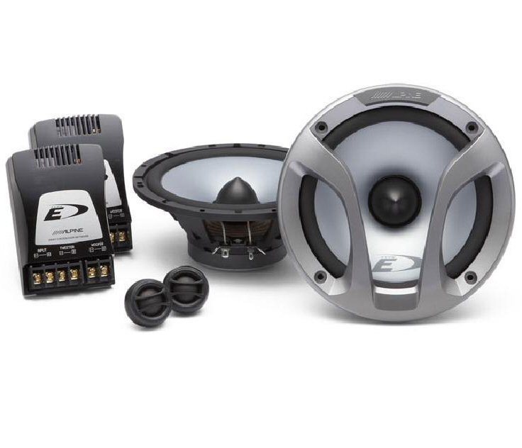

i kit a due vie sono cosi detti quei sistemi a componentistica separata ovvero come potrai ben capire da foto, Visualizza allegato 26489
mentre al posteriore per avere quel minimo di audio ti consiglio di non perderci molto tempo e optare per un altoparlante coassiale ovvero tweeter e woofer in un unica soluzioneVisualizza allegato 26490
