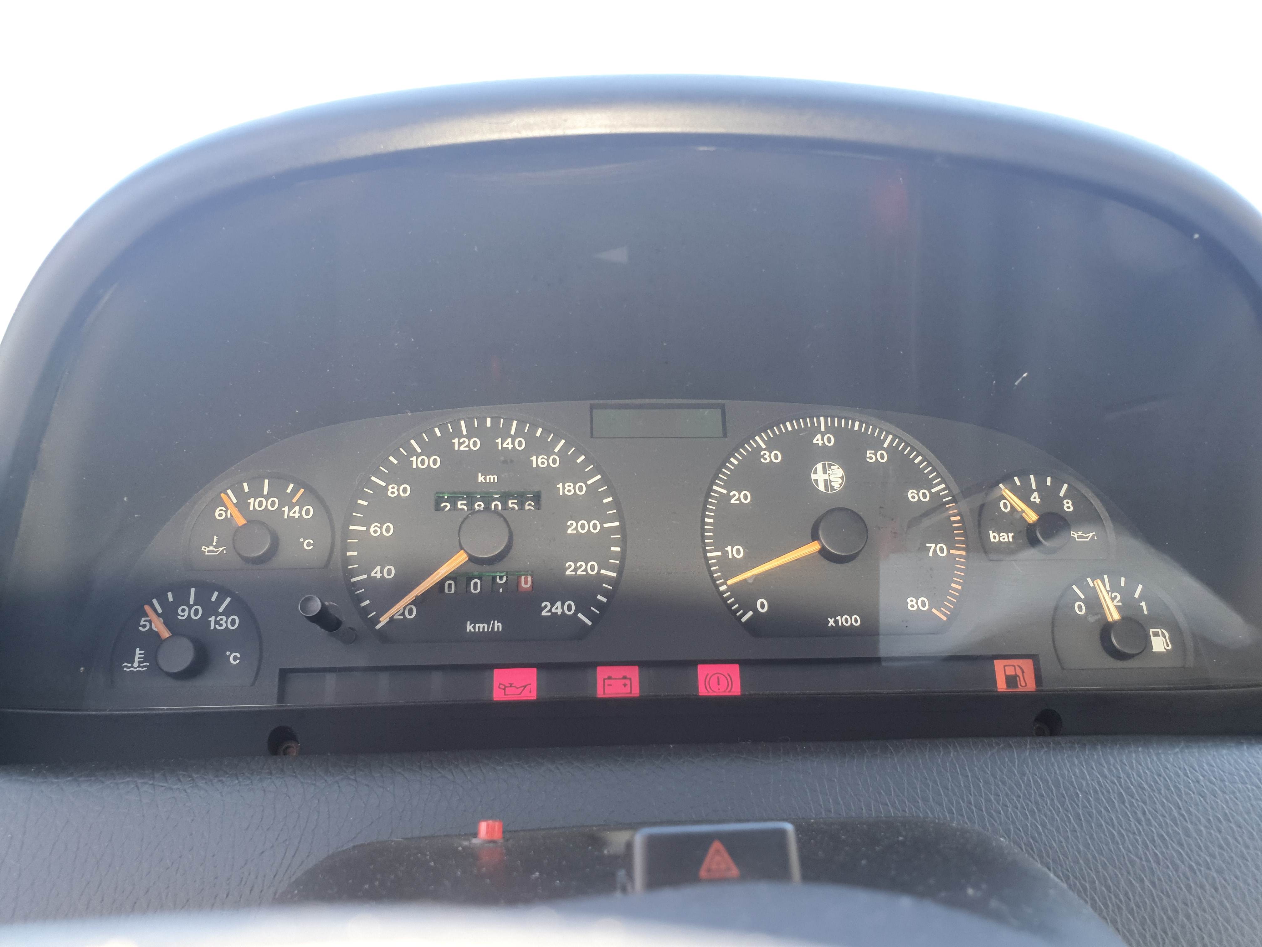

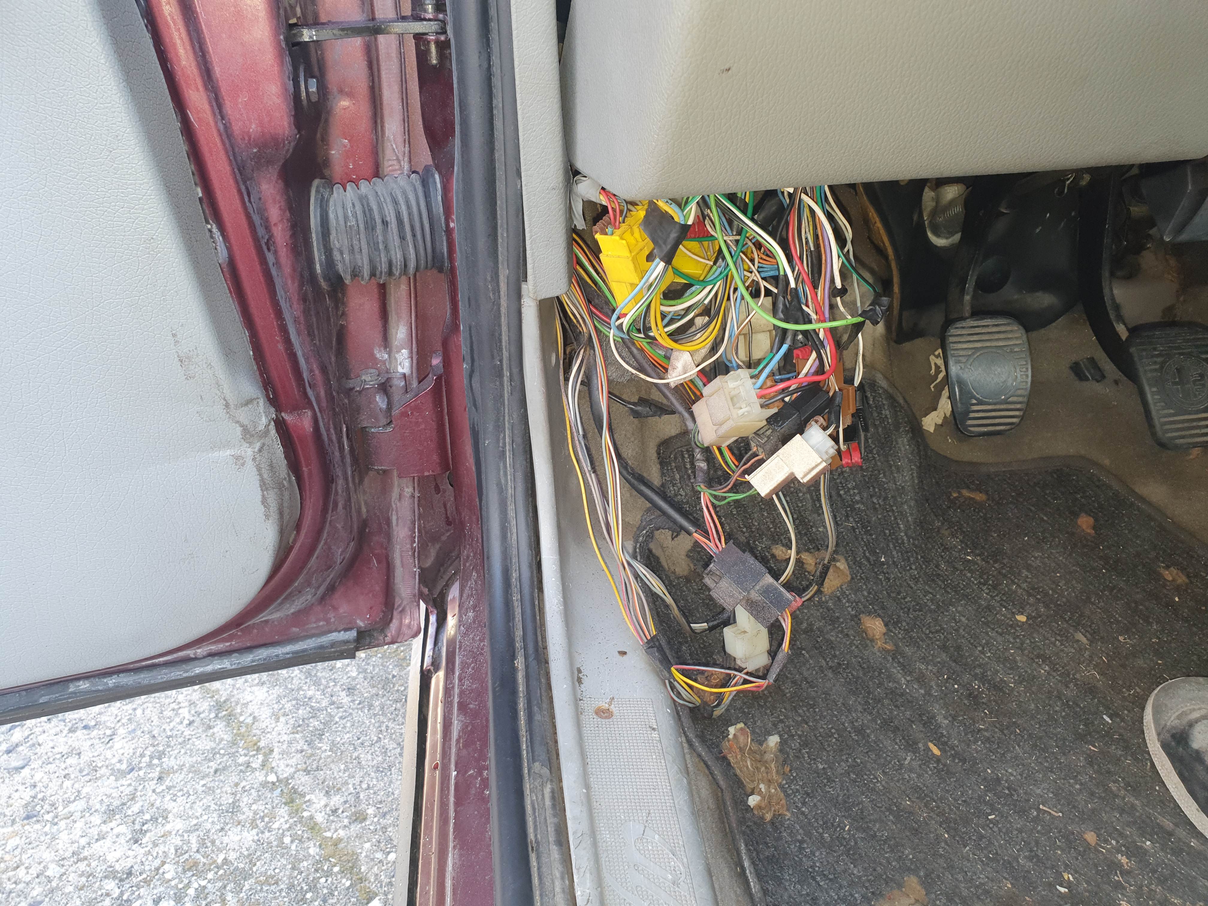

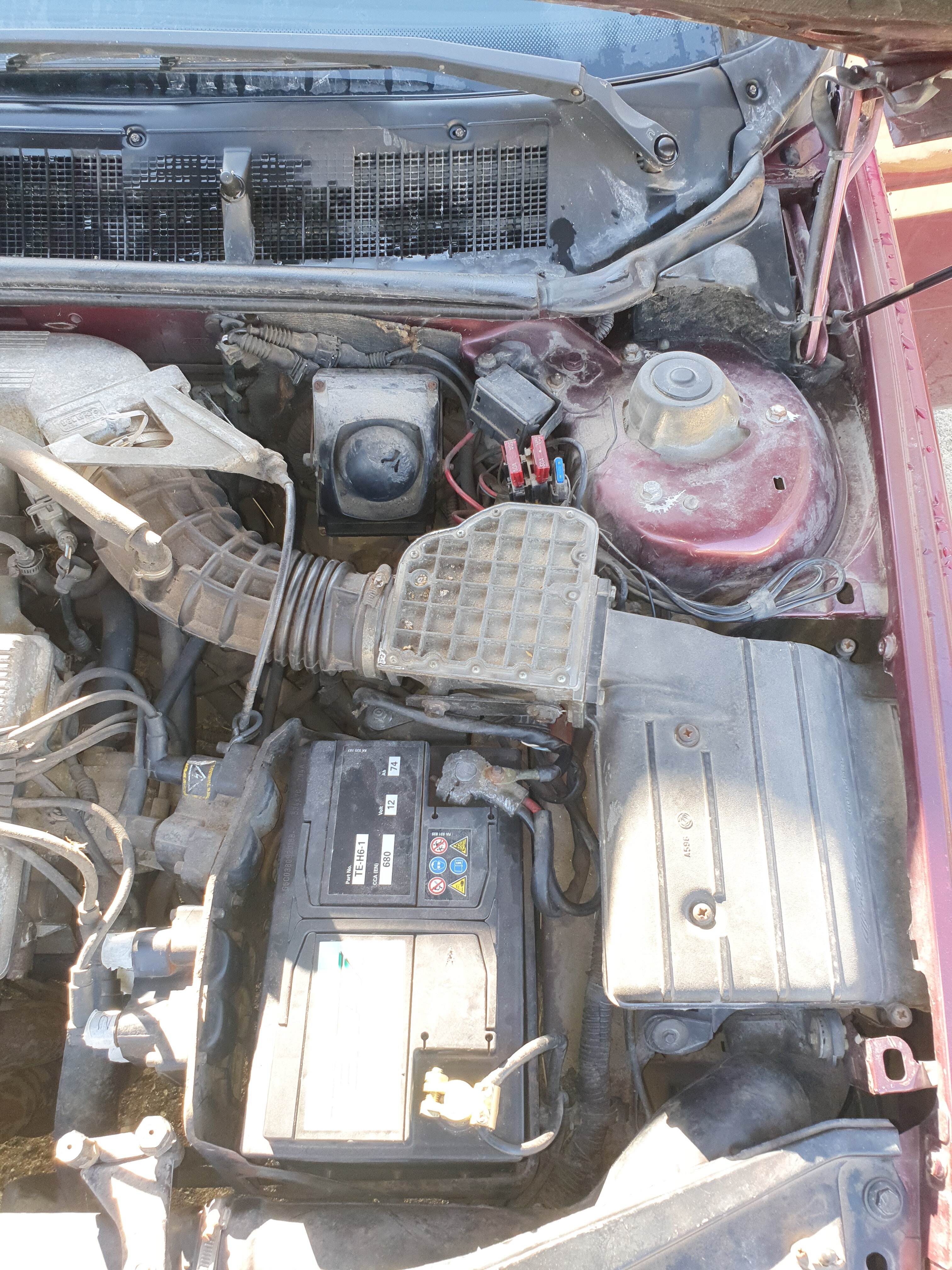

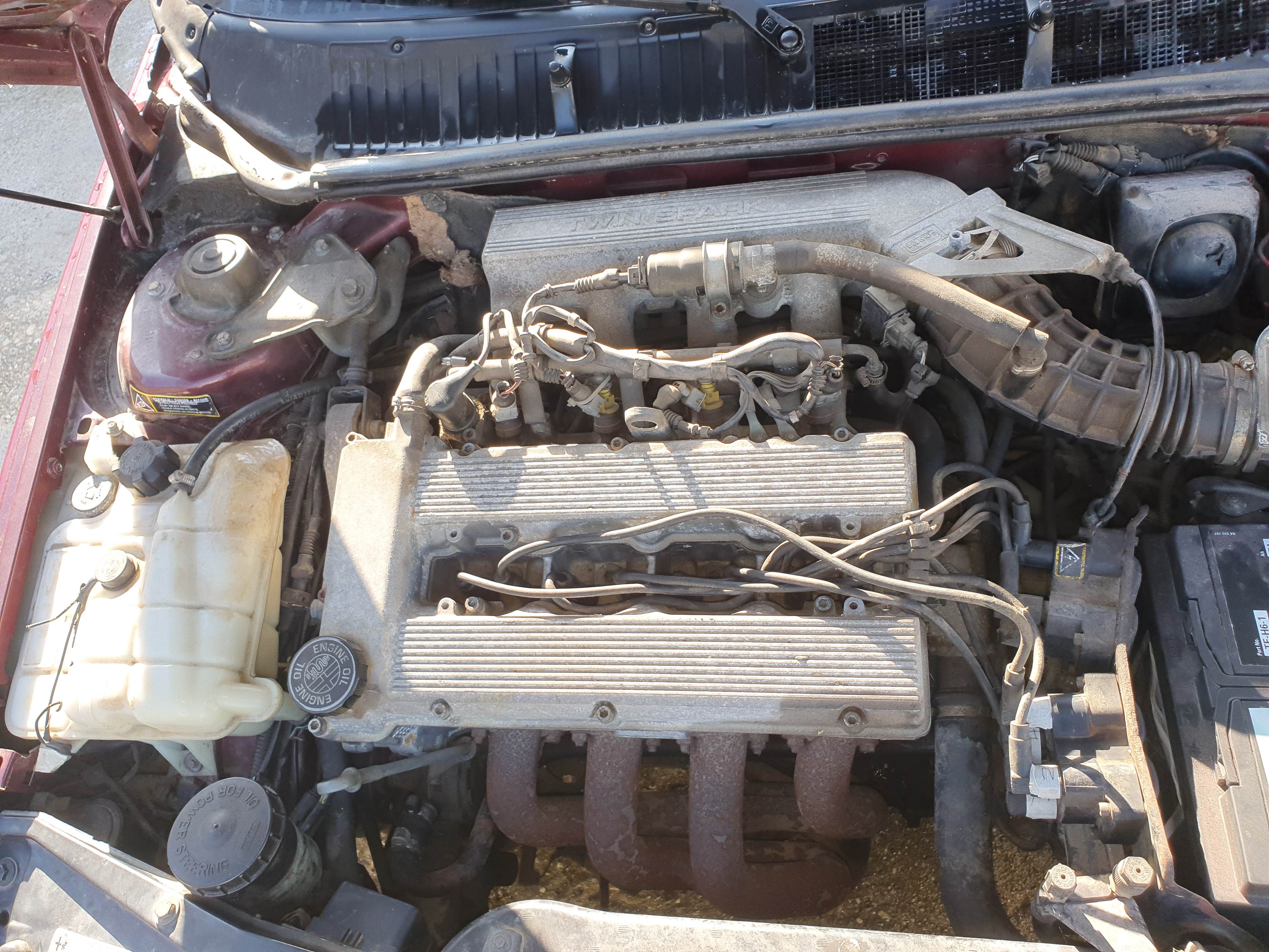

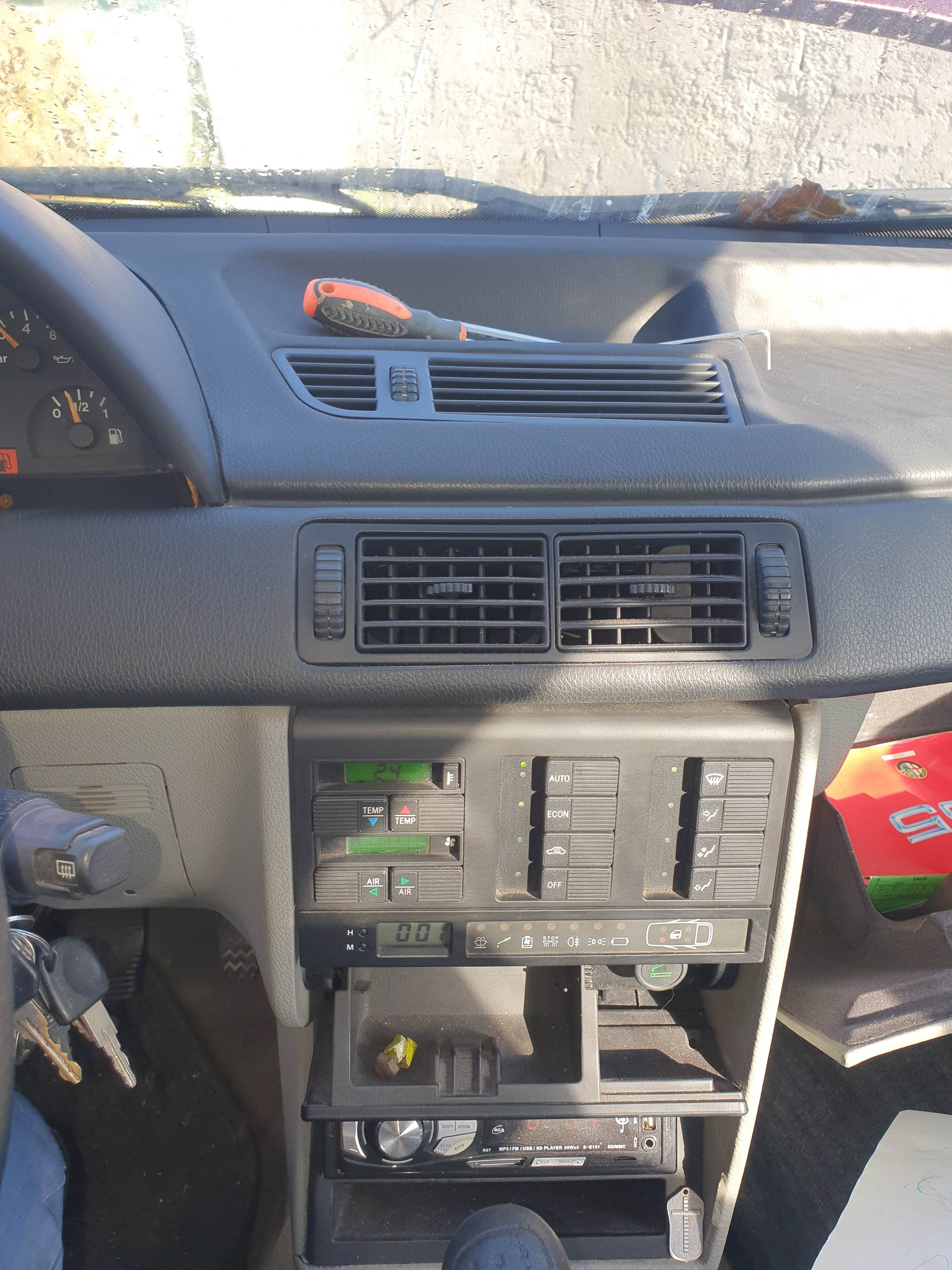

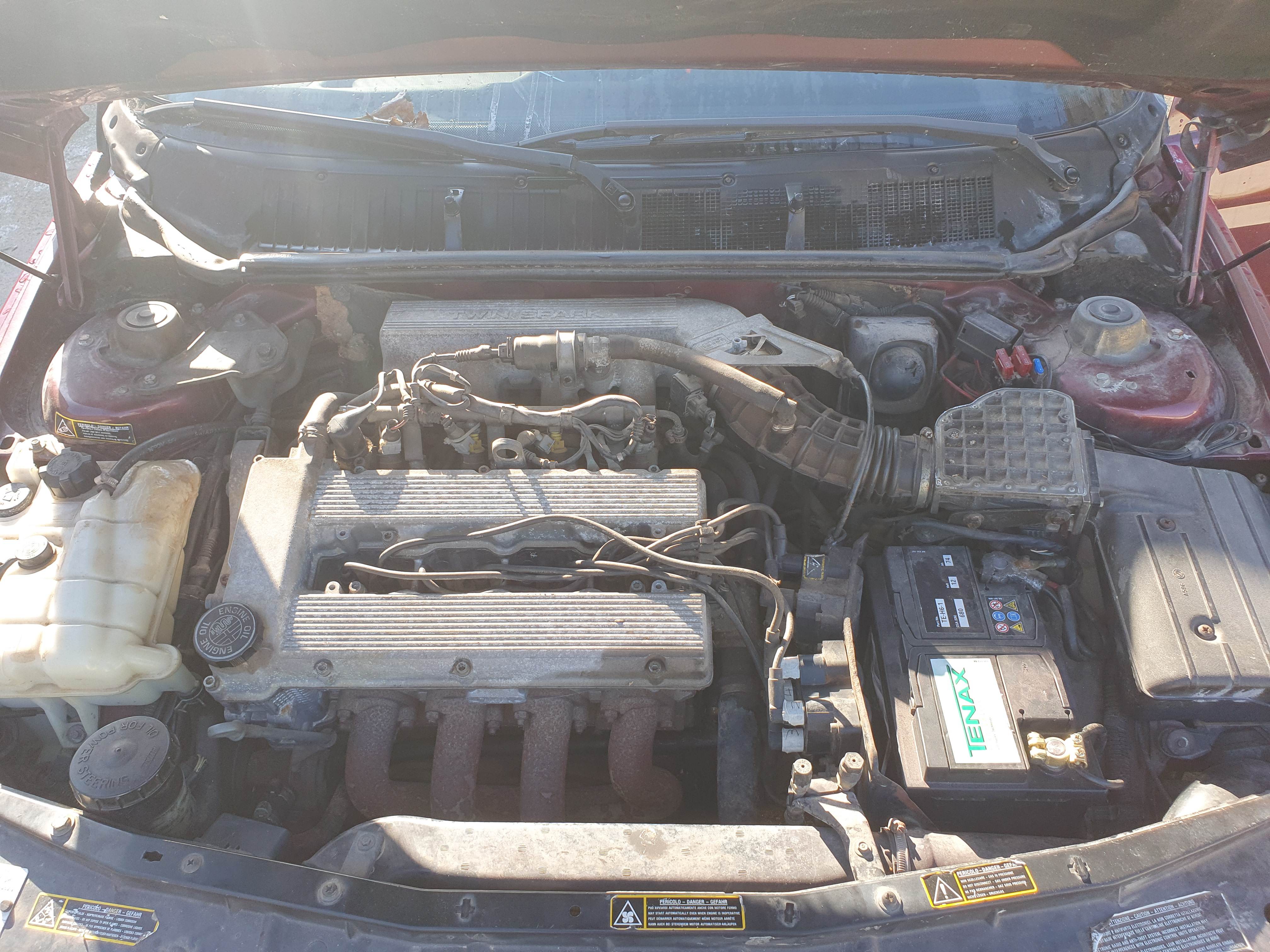

Buongiorno a tutti, M@urizio non so se l auto abbia il code e nemmeno antifurto,data immatricolazione 1 12 93,allego foto vano motore e strumentazione interna. Nel frattempo farò le altre prove...
L'antifurto c'è in quanto in più foto si vede la sirena....
Il CODE anche anche se nel momento in cui hai fatto la foto probabilmente aveva già fatto il check e si è spenta la relativa spia.
Comunque fai le prove che tisono state suggerite, poi fatti sentire.
