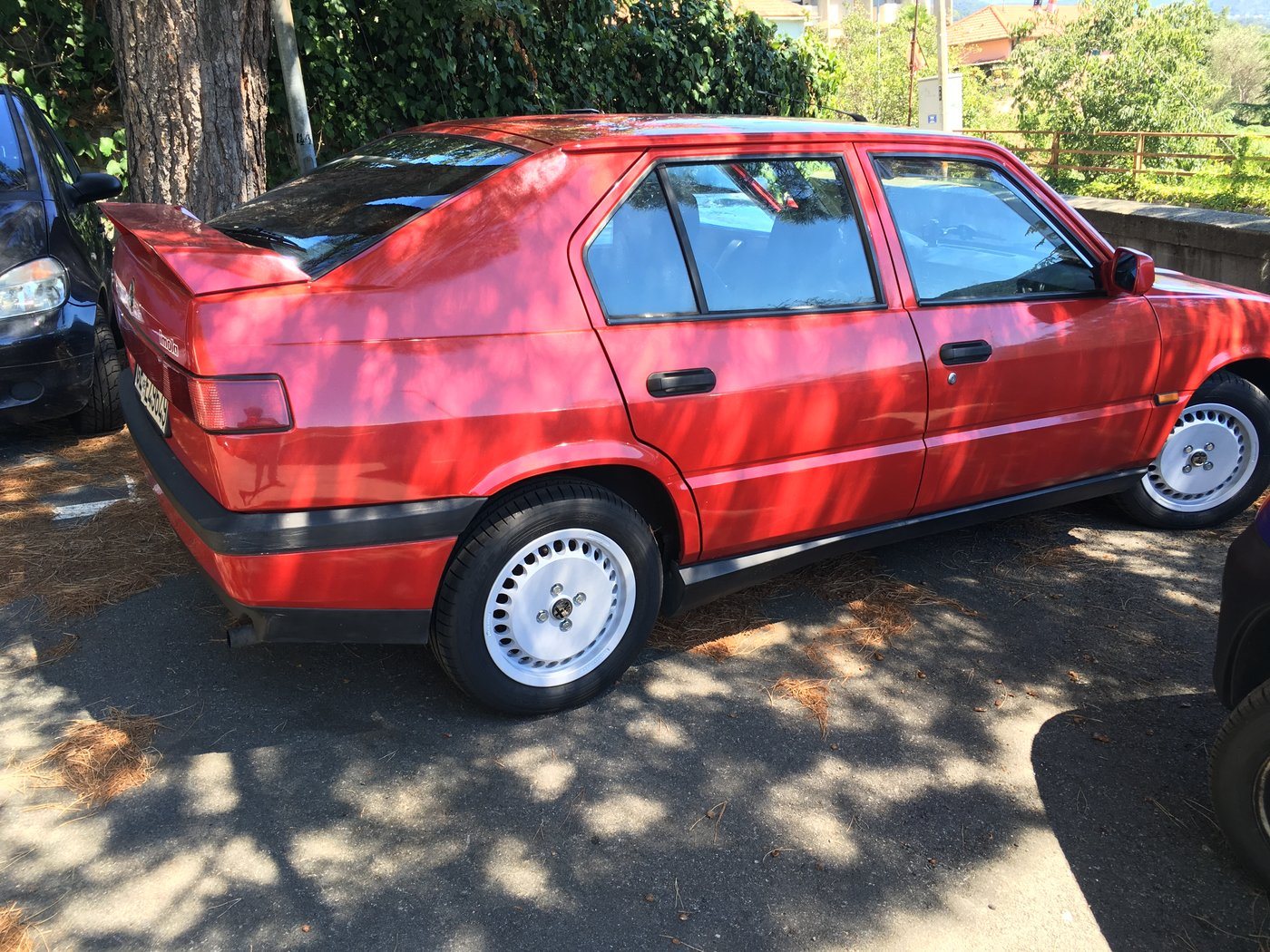

ciao ragazzi allora....la mia piccola 33 appena la ho ereditata con il carro attrezzi lo portata in officina poi la prima cosa che ho fatto e stata tirare giù il motore a banco aprirlo e pulirlo tutto per bene i segmenti le fasce elastiche ecc ecc e tutto nuovo!! compreso la testa è stata rifatta tutta ho pulito i pistoni smontato i carburatori e li ho puliti...la mia 33 ora ha 55.231 km poi ho fatto un pieno di 100 ottani e gli ho messo nel serbatoio un aditivo speciale per la pulizia del motore e gli ho fatto finire il pieno facendola stare al minimo senza dare gas ora che il motore è bello pulito ho fatto un pieno di benza normale ma faccio comunque i 6 - 7 non di più (senza tirarci) visto e considerato che a me piace pestare e per girare tutti i giorni ho appena comprato una kia picanto del 2006 la 33 vorrei tenerla per raduni ecc ecc adesso io vorrei elaborare il motore 1.3 cosa potrei fare?? io avevo pensato di montare 2 belle duomi con 2500 euro di assetto a ghiera regolabile della koni con anche le barre anti rollio e avevo una mezza intenzione di montare anche il bee-r voi cosa consigliate??

ciao bob, come sempre grazie per le tue risposte precise e dettagliate :)
purtroppo la sensazione di minor brio del motore è più marcata di quanto mi aspettassi e, dal momento che la guida è emozione e io guido soprattutto in città, vorrei intervenire per recuperare lo sprint perduto: con i 13 prendeva giri in maniera entusiasmante.
ho montato i 14 in lega originali alfa previsti per la 1.7 qv, mi piacciono tantissimo. li ho fatti sabbiare e verniciare a polvere (doppia cottura con il fondo, un lavoro perfetto a un prezzo onestissimo) e sono spettacolari. hanno et di 5.5. le gomme sono ottime e la tenuta ne ha guadagnato, quindi non vorrei tornare ai 13" (anche se ho trovato dei 13 col mio stesso disegno..).
catalizzatore: ho da montare a breve i collettori imasaf nuovi (i miei sono bucati ahime) e il terminale della vl, il mecca mi ha proposto di svuotare il mio catalizzatore: dopo averlo svuotato è meglio lasciarlo vuoto senza nulla, metterci della lana di vetro oppure un tubo dritto dentro? il mecca dice che non dovrebbe servire rimappa..
filtro aria: mi han suggerito di mettere un filtro a pannello mantenendo il mio box aria, cosi il motore respira un po meglio.
ingrassaggio: il mecca suggeriva di aumentare la pressione benzina mentre per l'ingrassaggio tramite resistenza cerco le info.. è meglio però non usarli assieme, vero? col regolatore pressione inoltre mi sembra che sia piu sensato, dando piu birra solo quando schiaccio a fondo..
chip centralina: come funziona quella di squadratuning? avete riscontri? mi sembra interessante..
volano o altre modifiche importanti: vorrei evitare di tirar giù il motore, quindi le escluderei.. volano forse? o bisogna anche li tirare giu tutto?
    402 KB · Visualizzazioni: 1,612
ho sentito un'officina piuttosto conosciuta che elaborava spesso le 33 qua a genova..
mi ha detto che toccare la pressione benzina non conviene in quanto si da solo fastidio agli iniettori, che lavorano poi male.. si può fare al limite la modifica al sensore di temperatura.
la modifica da fare sulla 33 iniezione è collettori csc, catalizzatore vuoto con tubo saldato e terminale vl originale oppure csc sportivo, centralina e alleggerimento volano e bilanciatura corpo frizione.
con queste modifiche mi stima un 16-18 cv in piu..
se poi volessi fare il top, dal momento che deve tirare giu il cambio, sarebbe montare un cambio col rapporto piu basso, ma non saprei quale (cambio alfasud 1.2?)
costo manodopera totale 700 euro..
ma alla cifra totale che viene fuori, non converrebbe comprare una 1.7? ho trovato una carburatori prima serie a 4000 euro..

molto bella l'accoppiata imola rossa + cerchi argento Q.V. prima serie, è un bel vedere,
si direi che con questa estetica riuscita non si torna più indietro su altri modelli di cerchi/gomme :)
Per avere marce più corte e altezzza da go-kart ci sarebbero le gomme 185/55 r14 ma non sono omologabili
e anche esteticamente e da vedere se piaciono, le avevo viste su una 33 "moddata" che le usava a rischio
multa e ritiro libretto, poi onestamente penso che l'auto stia meglio come la hai messa tu ora.
