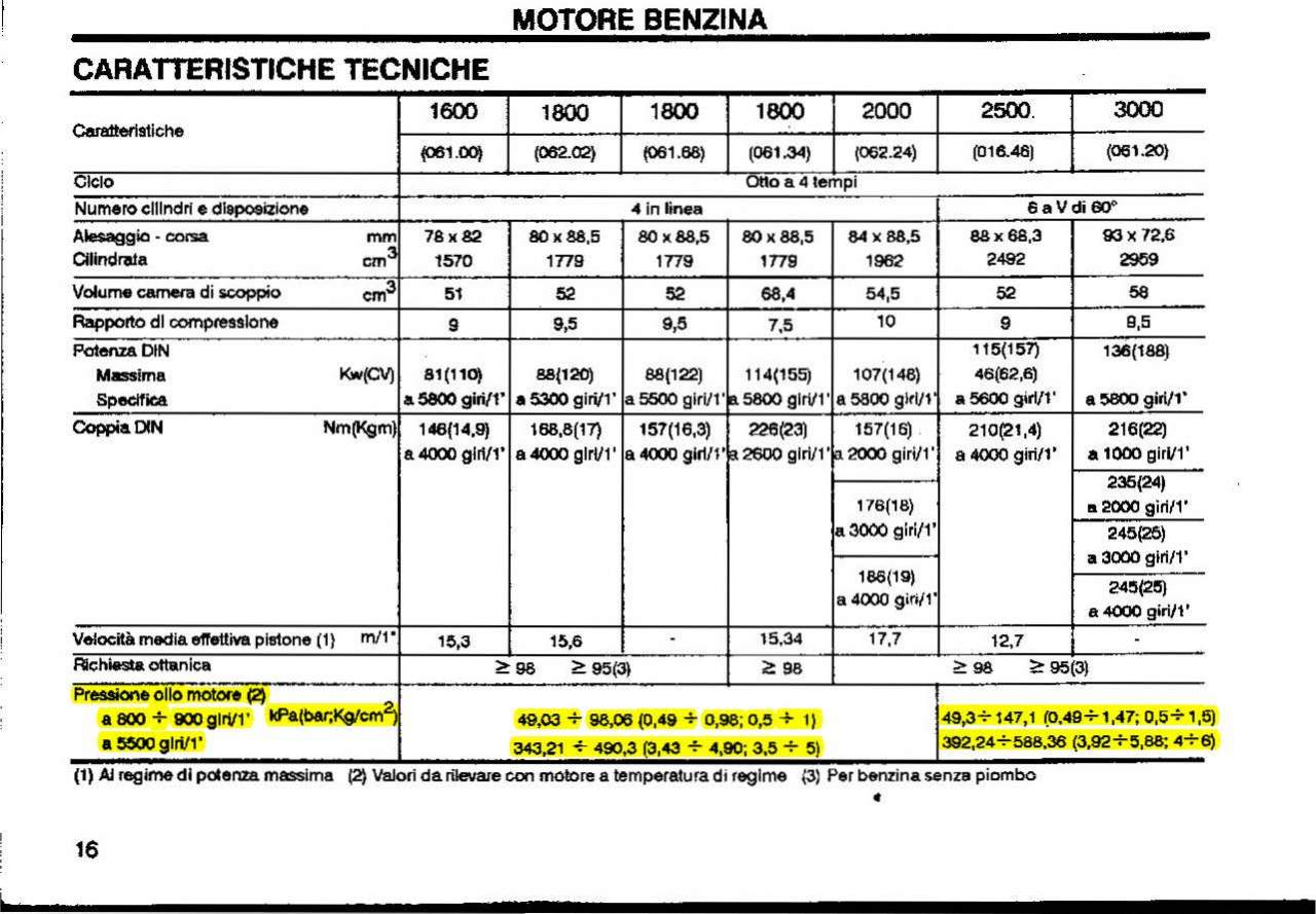

La lancetta non deve mai superare i 5 bar; sulla pompa dell'olio c'è una valvola limitatrice della pressione che serve proprio a questo. Paradossalmente, se si superano i 5 bar, vuol dire che o la valvola limitatrice non funziona bene o che l'olio è troppo denso. I valori della pressione dell'olio, al solito sono indicati da mamma Alfa. Ti riporto lo stralcio del libretto d'officina (0,5-1 al minimo e tra 3,5 e 5 a 5500 giri, sempre a temperatura di regime)
