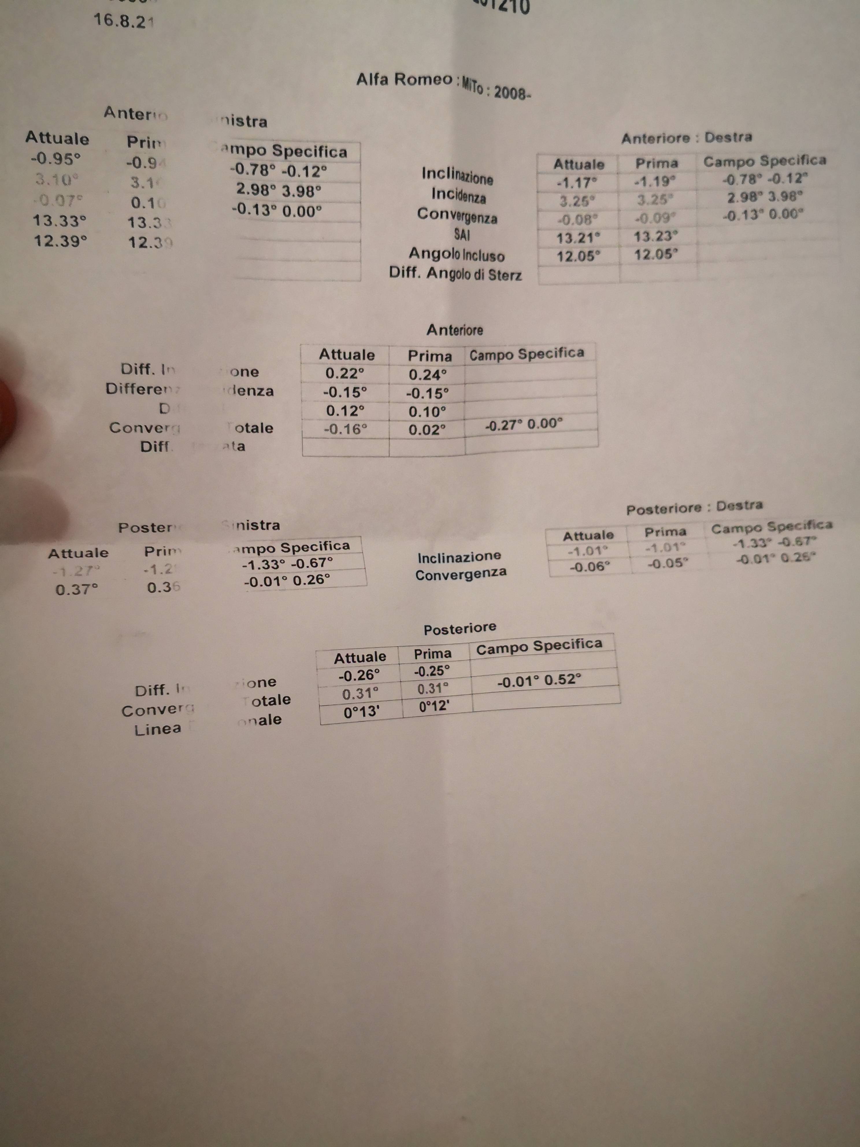

Oggi sono andato da un altro gommista e mi dice che il problema della deriva potrebbe dipendere dal ponte posteriore che è leggermente fuori convergenza. ( vi allego il foglio con i parametri). Premesso che sulla mito non è possibile regolare il ponte posteriore ma mi chiedo, secondo voi è possibile che possa provocare una deriva a destra? In pratica dai valori risulta la ruota posteriore sinistra più chiusa e quella posteriore di destra piu aperta. Cmq l auto non ha mai preso urti. Nessun incidente , nessuna botta ecc. Allego il Foglio, un po sbiadito ma si legge. Grazie
