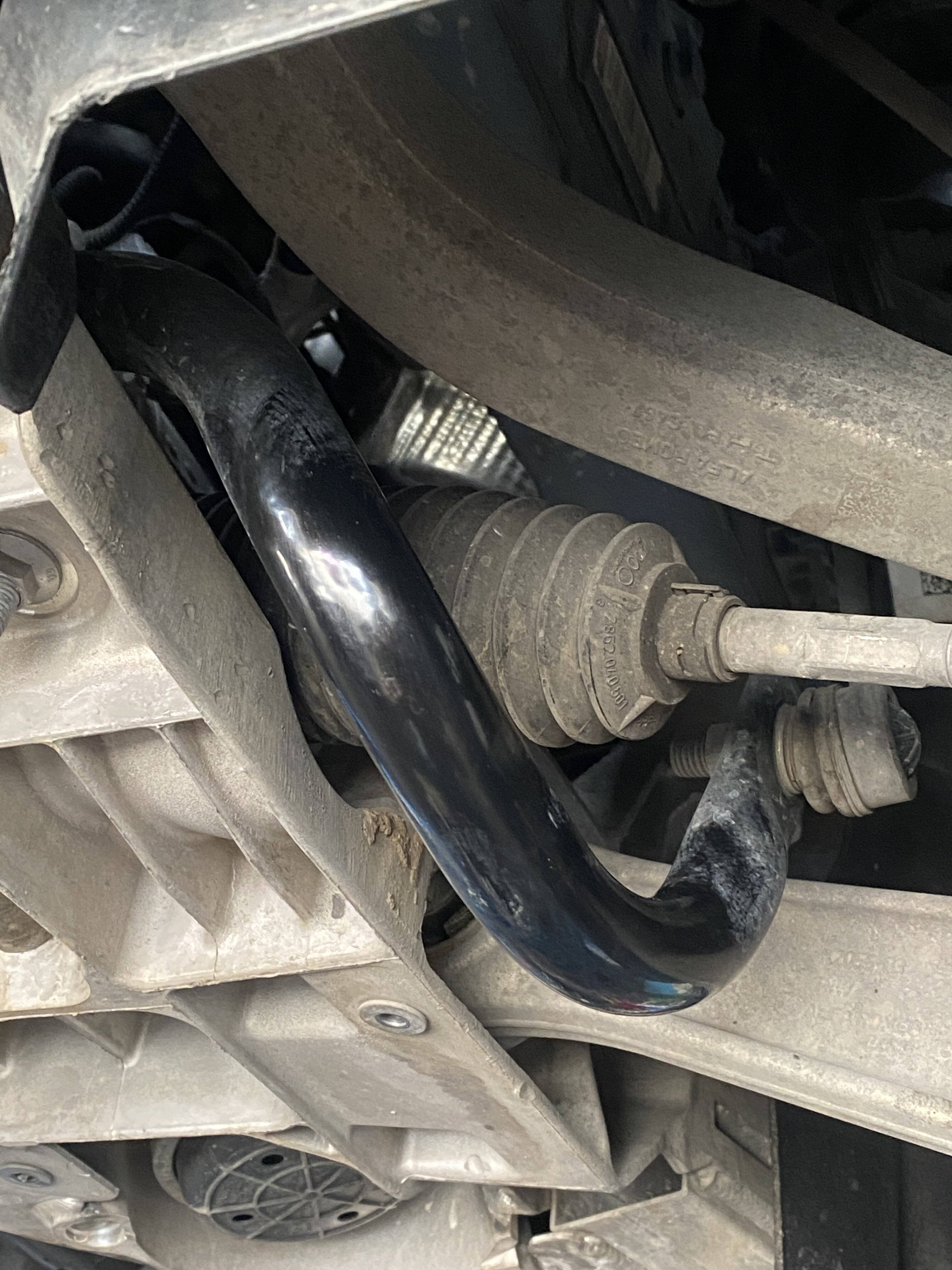

Volevo aggiungere che le barre ANTIROLLIO della mia 2.2 JTDm 140KW del 2019 sono da 28 all'anteriore e purtroppo da 18 al posteriore. Nessuno che conosce misure e codici di quelle Q ?

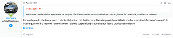

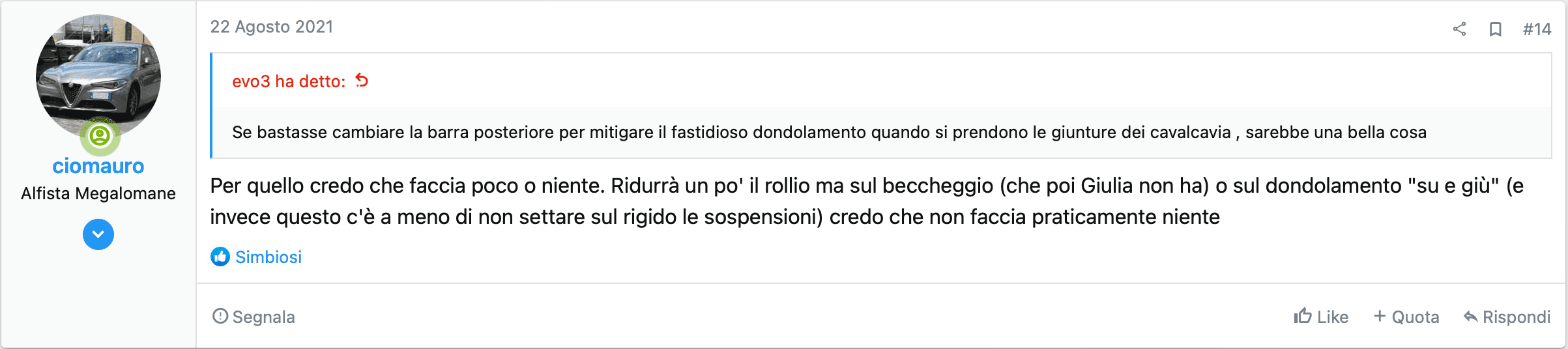

Ho letto che c'è chi dice che la Giuliona non ha beccheggio? ma che auto avete guidato fin ora?

Mi pare improbabile
Guarda tu stesso. La cosa più fastidiosa è proprio in arresto che se non rilasci bene il pedale beccheggia come non ci fosse un domani ed ho il treno da 19" con i PETALO della versione VELOCE TI e gomme MICHELIN Pilot Sport 4 S che chi monta ancora Pirelli non sà cosa si perde.

Credo che ciomauro non volesse dire questo. O comunque in 2 anni potrebbe aver da correggere il tiro. E' un ottimo utente, non credo si metta a sparare cose a caso
