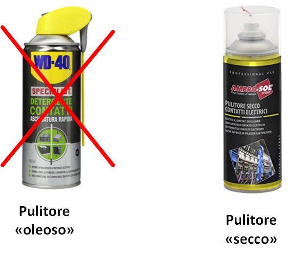

dipende da cosa usi: ci sono tante bombolette di "pulitori", ma la maggior parte sono a base oleosa e quindi "ungono" il debimetro, compromettendone il funzionamento.
Il prodotto ideale è il pulitore "secco", che viene comunemente usato per pulire i potenziometri rumorosi dei mixer. Quando lo usi bagna vistosamente, ma in pochi secondi evapora e non lascia residui. L'ho usato diverse volte con ottimi risultati.
..chiaramente devi stare attento a non danneggiare meccanicamente il filo con il getto diretto della bomboletta dato a 5 millimetri di distanza.
Il problema è che questi prodotti sono aggressivi e vanno ad intaccare la superficie del filo compromettendone la funzione.
Se proprio si vuole provare si potrebbe usare l' esano, ma smontandolo e passansolo con un cotton fioc per esempio.
l'ho usato a distanza di 10-15 cm è uno spay che asciuga subito per contatti elettrici, dovrebbe andare bene.
