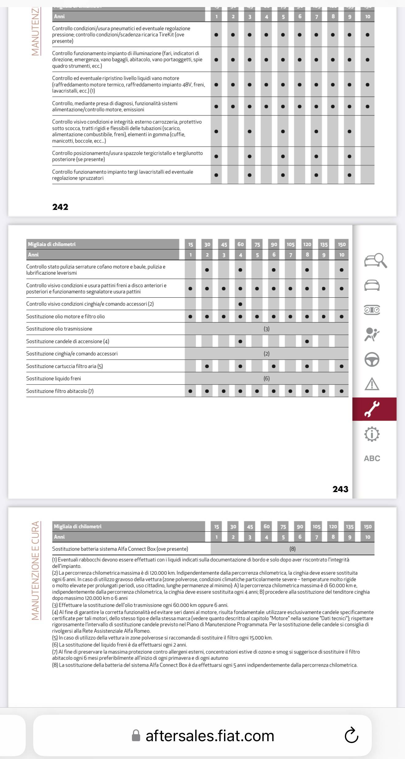

Il piano di manutenzione programmata non lo stabilisce l'officina Daniele: questa esegue e basta quanto riportato in tabella
Grazie mille allego tabella manutezione
Buona serata
Buona serata
Appunto come ti ho sritto : è previsto ufficialmente, quindi non vedo motivi per i quali non debba essere fatto
