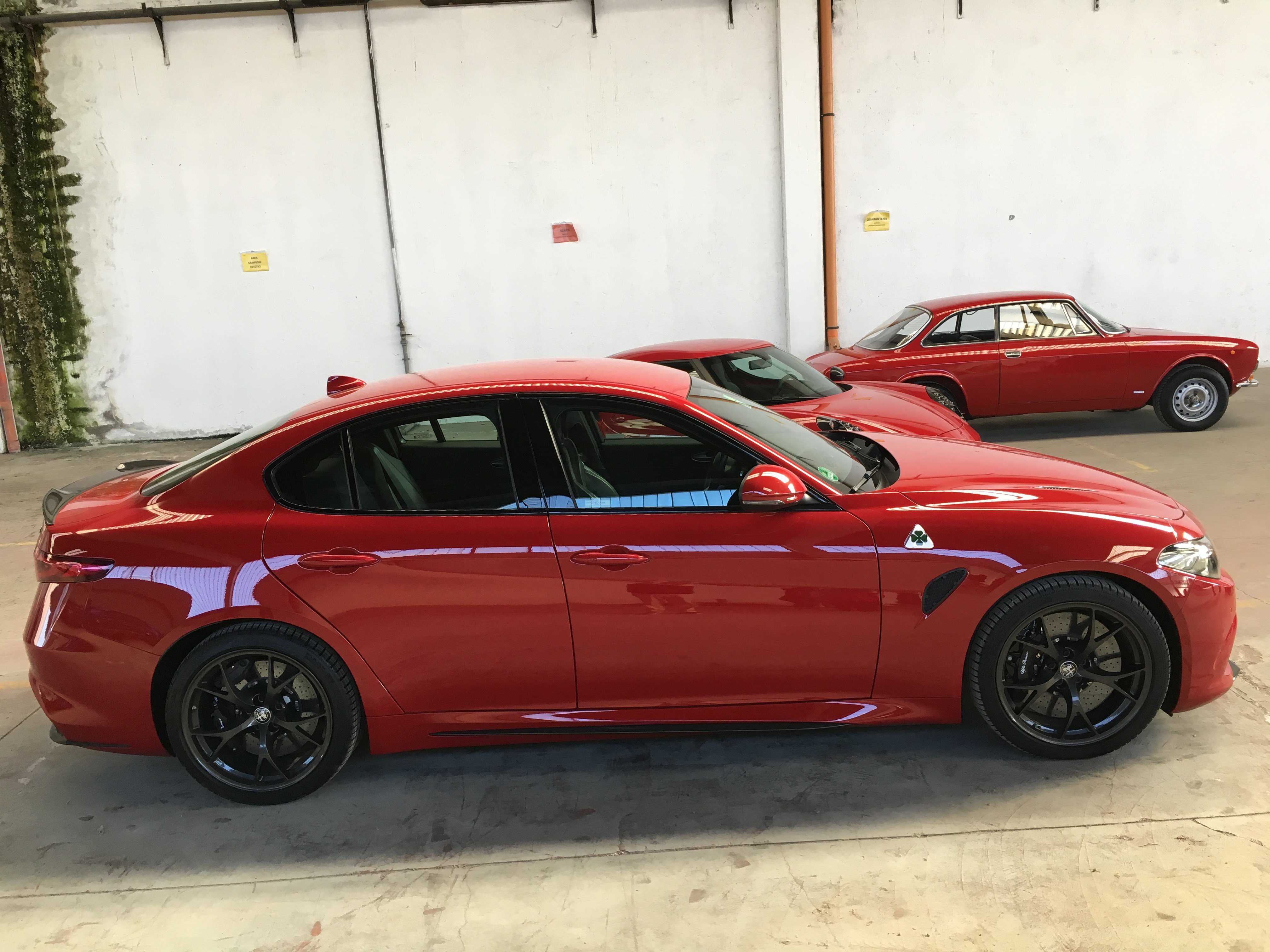

Non riesco ad aiutarti più di tanto...credo che la Q sia un po’ più larga di passaruota sia davanti sia dietro rispetto alle altre Giulia ma non ci giurerei.
Probabilmente le sue gomme/cerchi ci entrano ma dovresti provarli, magari facendotene “prestare” quattro, anche se “da battaglia” e delle stesse misure, dal gommista che ha tutto da guadagnarci se poi ti vende quelli definitivi. Bastano pochi Km
Ti allego un’immagine laterale per confrontarla con lo spazio tra cerchio e parafango della tua.
Probabilmente le sue gomme/cerchi ci entrano ma dovresti provarli, magari facendoteli “prestare” per un po’ dal gommista che ha tutto da guadagnarci se poi te li vende. Bastano pochi Km

Dalle foto ci dovrebbero stare, in fondo la QV e' piu' bassa della normale. L'altezza non credo sia un problema, la larghezza... non so. Magari vedo anche cosa mi dicono in concessionaria
