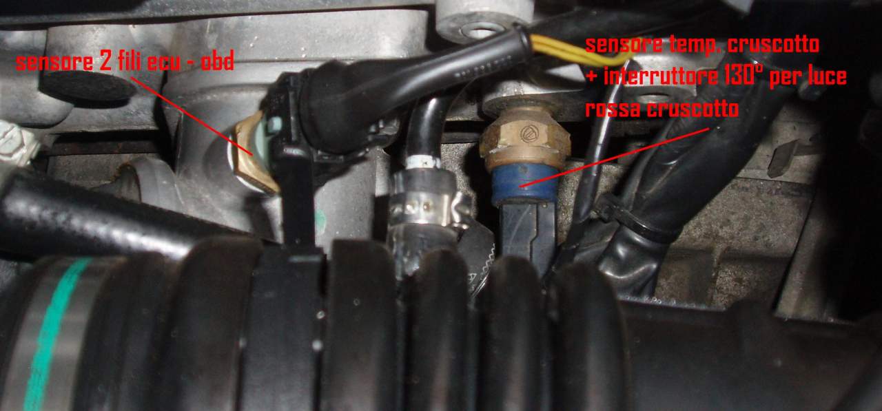

attenzione che (almeno nella mia versione euro 2 prima serie) i sensori sono 2 distinti, diversi e in posizione diversa !
Le versioni sono molte per cui è difficile ricordarle tutte...
uno è quello che governa la ecu e da qui le due velocità del ventilatore e i dati via obd (questi perlomeno DEVONO essere corretti - 90° a regime)
il secondo è un sensore diverso posto a lato della testata e più in alto, proprio sul metallo esterno della testata. Temperature diverse quindi, con molta più inerzia, e se vogliamo aggiungere grosse tolleranze del sensore e dello strumento ecco la differenza.
Da prove fatte, quando via obd (e questo è importante che sia esatto e veritiero, per la corretta gestione dell'iniezione,ventole, ecc) leggo 90°, e sono circa 90° anche in vaschetta, misurati con altro strumento in vaschetta,allora sullo strumento interno leggo circa 70°,purtroppo.
All'aòfa hanno voluto fare le cose distinte forse per maggir sicurezza (se manca acqua o se il primo sensore non va,me ne accorgo lo stesso dal secondo,che ativ pure la luce rossa a 120-130° mi pare). Per contro hanno introdotto questa grossa diffrenza.
Infatti nelle versioni successive hanno 2 sensori distinti ma uguali e nello steso posto valvola termostatica)

Che io sappia sia sulle prime versioni di Twin Spark 16V con Iniezione M2.10.3 e M2.10.4, sia sulle M1.5.5, il sensore di temperatura motore è uno, ed è sulla valvola termostatica...
Potresti postare qualche foto sull'esatta posizione che dici??

ecco fatto !
Posso spiegarvelo perchè ci ho studiato un pochettino su.
Comunque attenzione parliamo delle primissime versioni con M1.5.5
infatti la luce è accesa direttamente del termostato di sicurezza a 130°
Nelle versioni successive tutto è integrato nel doppio sensore sulla termostatica e la lampadina rossa - credo - attivata via software dalla centralina, infatti nelle varie diagnosi è possibile attivarla via obd.
Non so se queste versioni successive sono più precise-coerenti o meno... certamente il software potrebbe intervenire per correggere-filtrare il segnale di temperatura per l'indicatore nel cruscotto ! sens temp.jpg

Perfetto...questo spiega anche il fatto per il quale il sensore di temperatura ha tre fili sulla M1.5.5; e su alcune altre valvole termostatiche vi è il sensore con soli due fili....
Dunque la tua è un modello con M1.5.5???
Si confermo M 1.5.5
Inoltre ricordo che nel mio caso il sensore ecu ha 2 fili e nessun riferimento a massa. Mentre quello per il cruscotto ha il riferimento a massa (ha due fili ma gestisce 2 cose...)
comunque e' tutto confermato dagli schemi elearn
