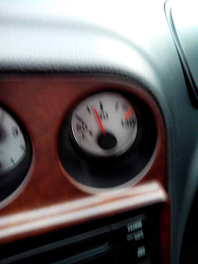

questa è la temperatura mia di esercizio, appena il motore è caldo. Sale a 90 e scende a 80, e questa è esattamente la temperatura del mio motore dopo dieci minuti.
Il mio meccanico dice che è normale, i 1.8 di quel periodo erano piuttosto freddi.
Però siccome è facile, pensavo di cambiarla lo stesso...
