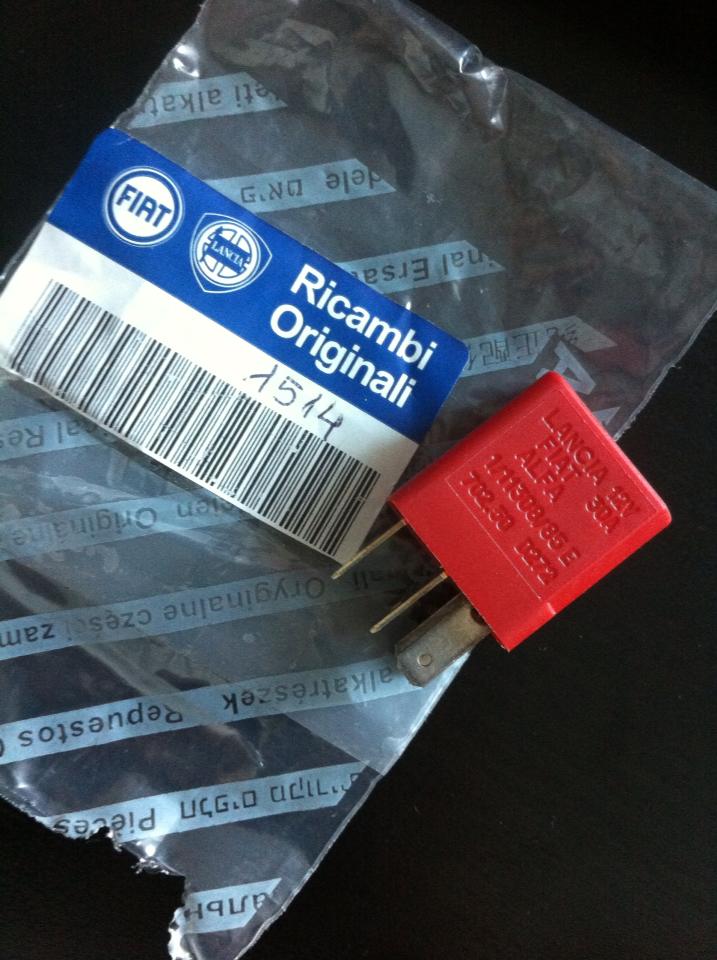

Il tipo dei ricambi mi ha detto che quei numeri che appaiono nel catalogo non sono disponibili, e mi manda un rele con una diversa numerazione - mi ha garantito che e' identico ed e' un sostituto, ma non e' nel catalogo.
Ecco la foto:
Mi e' arrivato e sembra che il problema sia risolto.

Ciao a tutti! Ritornando al topic iniziale... ho un'aggiornamento.
Mi e' arrivato quindi il rele nuovo. L'ho messo e il clima ha funzionato da subito! Perfetto. E' passata se non erro una settimana e ho usato il clima ogni giorno. Funzionava perfettamente fino a ieri.
Stamattina non partiva! Ho fatto circa 25km andata e ritorno e durante il viaggio avro' provato ad accendere e spegnere il clima tantissime volte ma niente, quand'ecco che quasi arrivato a casa.... e' partito il clima e raffreddava benissimo.
Magari e' un problema di contatti col rele? O cos'altro puo' essere? Il gas c'e', il clima congela. Ma per un bel pezzo il compressore non si metteva in moto e il "tik" del rele' non si sentiva.
A parte il nuovo rele che magari si sta bruciando e non funziona piu bene e a parte un problema di contatti nella presa del rele, avete idea cos'altro possa essere?
