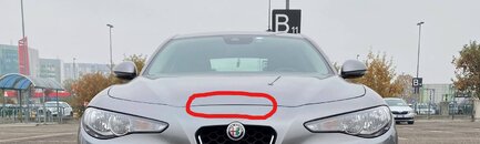

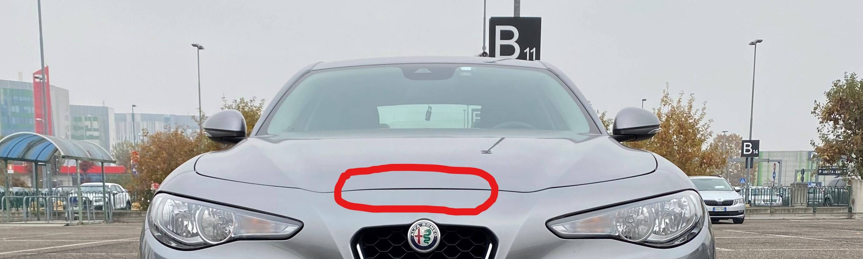

E' evidente che al centro sia più sollevato e non allineato, ma davvero non capisco perché rimanga cosi

mmm tu dici che, in teoria, sollevando di più i tamponi la parte centrale si abbasserebbe da sola? Ho provato comunque, tra i vari esperimenti, ma facendo ciò si sollevava ancora di più

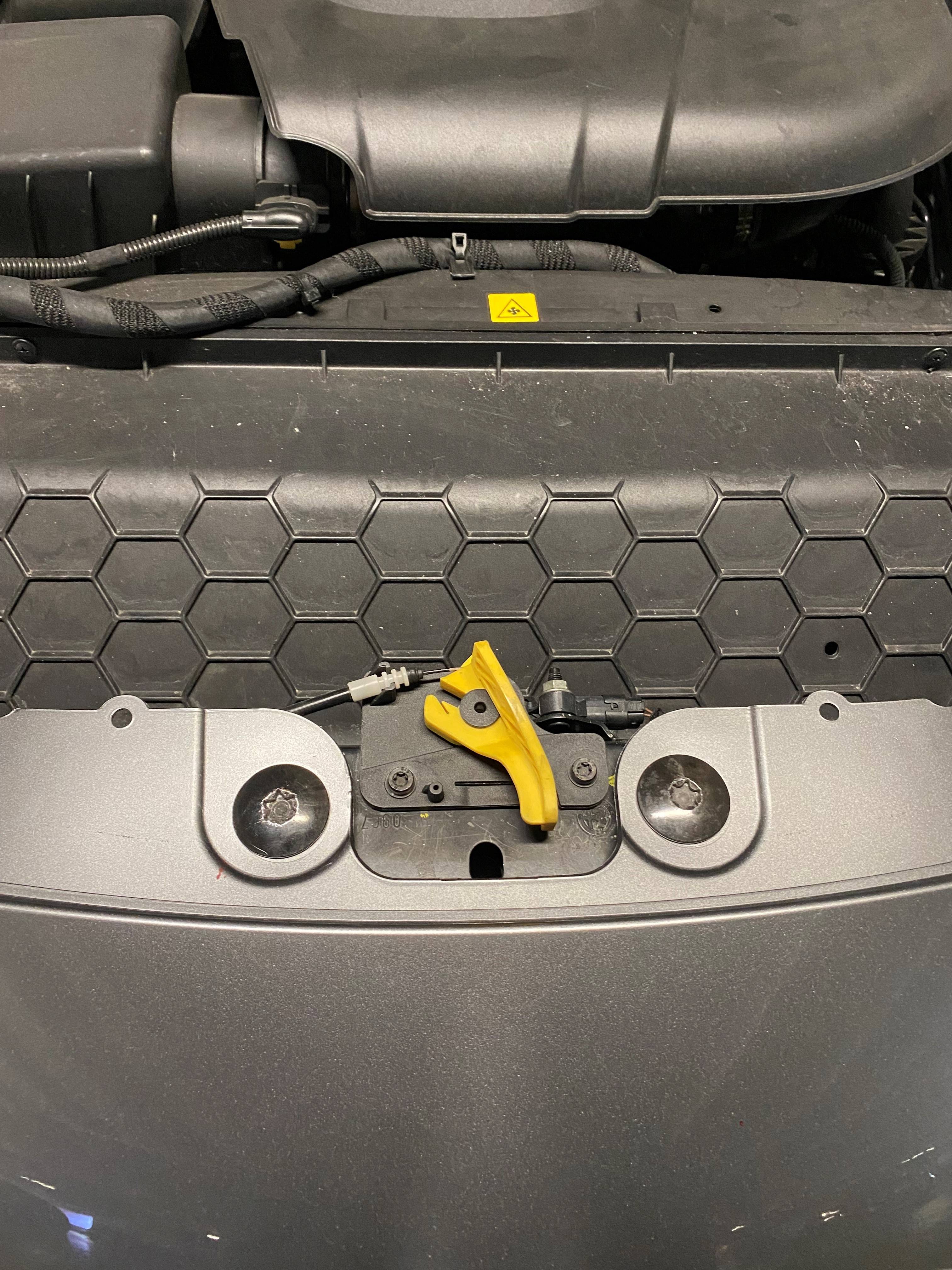

Questo davvero non lo sapevo, io pensavo ci fossero solo i ganci laterali. Gentilmente mi potresti mostrare questo gancio? Ti allego la foto del mio
Non avevano voglia secondo me, comunque basterebbe mettere delle rondelle in plastica sotto le viti centrali del paraurti, e la differenza si annulla..
Ad esempio come le modanature del cofano?
