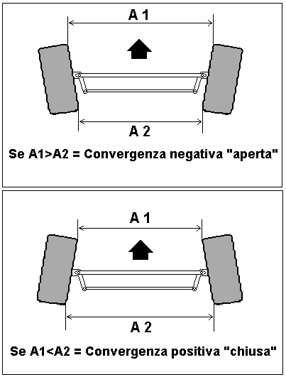

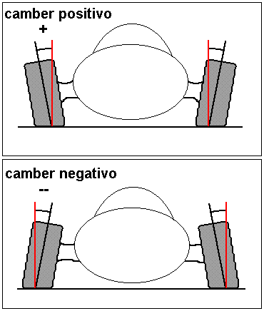

GioGi, posto alcune immagini...
...perché così fughiamo ogni ambiguità.
La convergenza, e la campanatura, si dicono "chiuse" o "positive" quando le ruote guardano DENTRO la sagoma del veicolo, in senso verticale (campanatura) od orizzontale (convergenza).
La freccia, nella seconda immagine, indica il FRONTALE della vettura. Le immagini sono valide sia per l'avantreno che per il retrotreno.
Cortesemente, guardando le immagini, potresti dirci come sono ora le ruote della tua auto, davanti e dietro?
Grazie
:D
Visualizza allegato 100521
Visualizza allegato 100522
Grazie
:D
IA
riprendendo le immagini rispondo con le immagini perchè per me è tutto chiuso così dico volgarmente e mi scuso ma sono abituato così in officina non badiamo alle espressioni ahahahahahahahahahahah cmq
foto 1 camber negativo
foto 2 convergenza positiva "chiusa"....

Si, ma questo all'avantreno o al retrotreno?
In officina si fanno cose tecniche, non si recitano poesie: è impossibile non badare alle espressioni. Ruota è ruota, non fragola. Aperta è negativa, e anche tutte le altre definizioni sono valide in tutto il mondo, e prive di ambiguità. Ogni termine difforme da questi è da considerare un errore, purtroppo.
Puoi dirci come sono messi, separatamente, avantreno e retrotreno? Se rispondi con le immagini va benissimo :rolleyes:

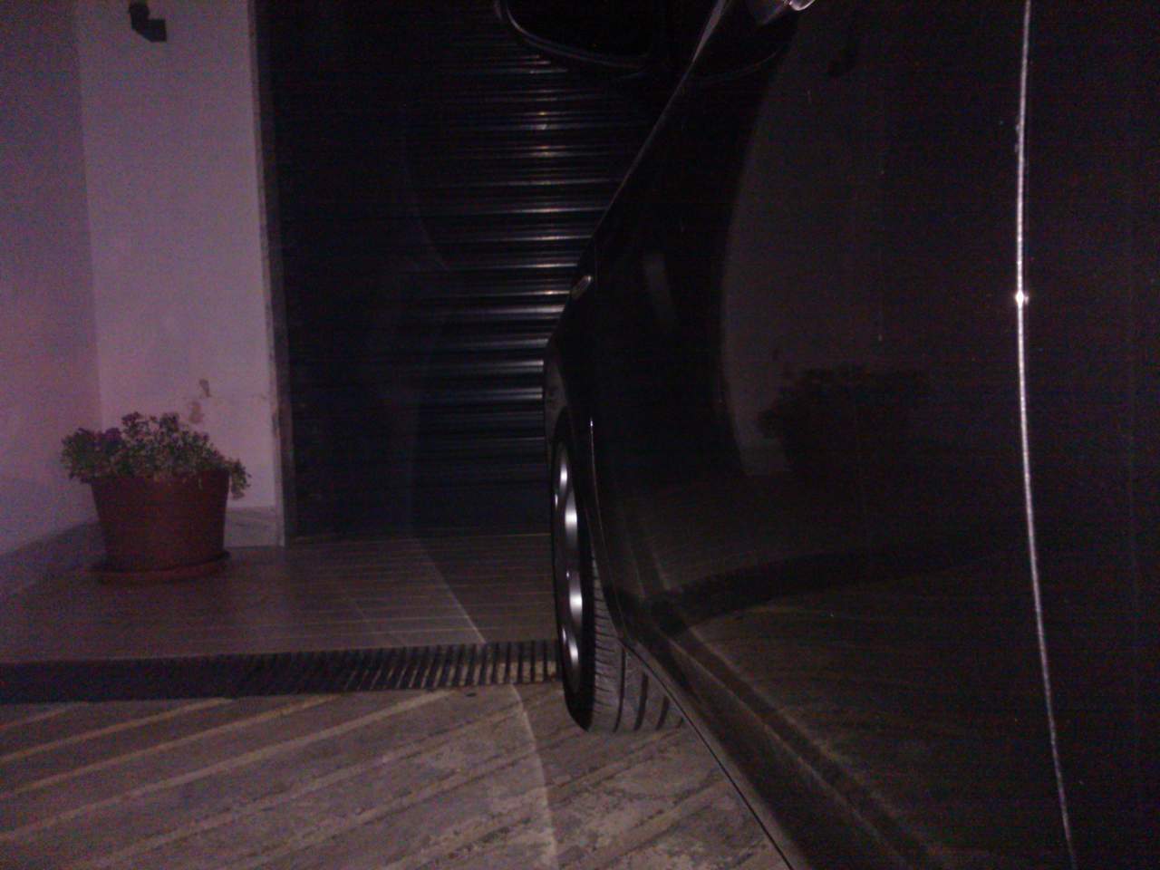

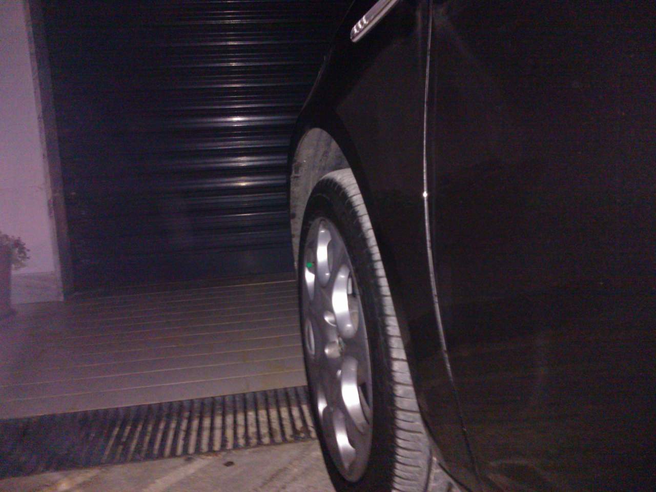

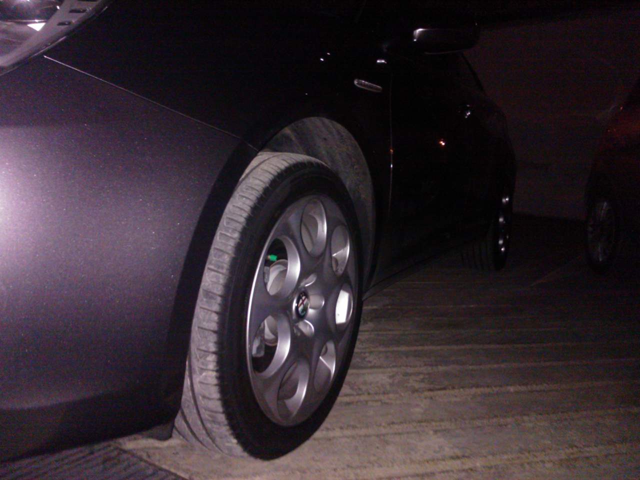

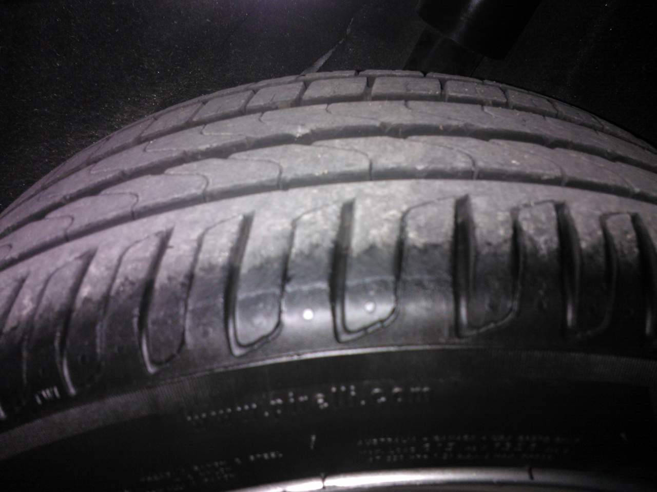

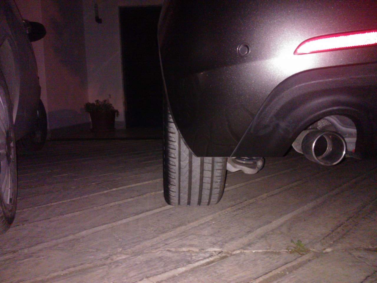

te le vado a fare adesso al buoi aspetta 2 min che scendo e fotografo...ahhahahahahah
comunque ti ho risposto dicendo già che nella tue foto caricate dalla foto 1 quindi anteriore camber negativo...
dalla foto 2 quindi posteriore convergenza positiva cioè chiusa...
appena scattate non si vede bene....dal vivo si vede molto meglio...forse le ho scattate anche male...

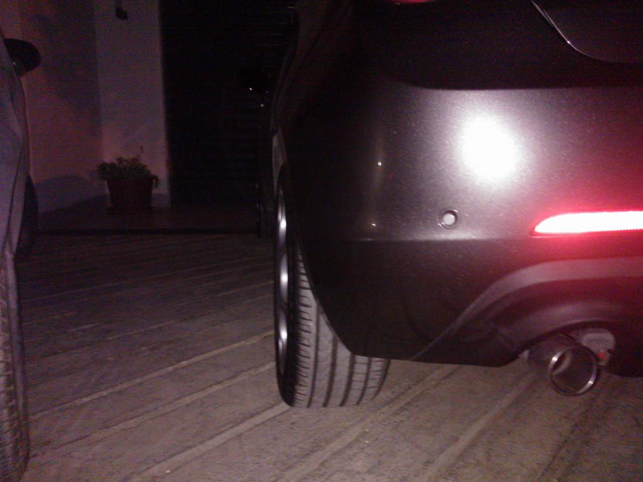

quest'ultima sono le gomme posteriori che prima si erano avanti non si capisce molto dove è arrivata perchè ieri ho pulito la macchina e il mio nero gomme dura settimane ahahahahahahahahahahahahah....cmq come si può evincere non spingo proprio....ahahahahahahahahah....
