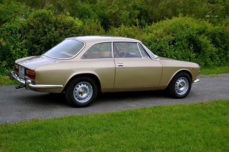

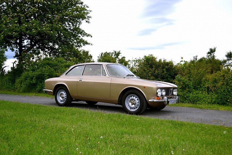

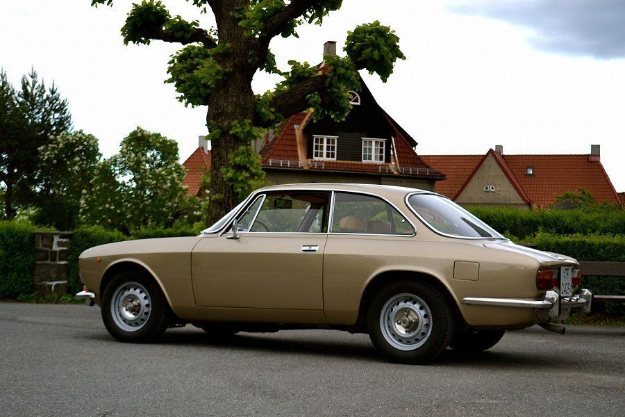

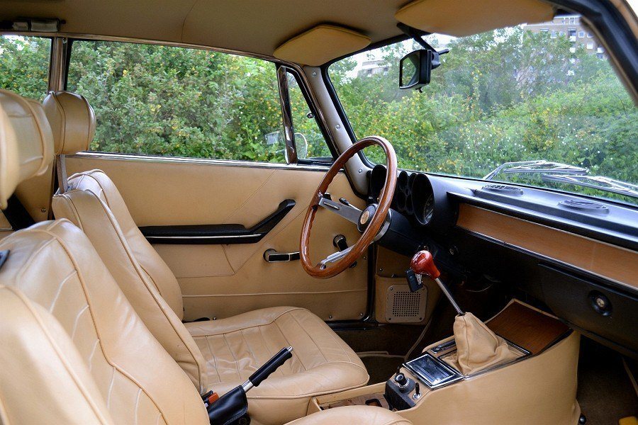

PS: Eccola, che ve ne pare?

Offrigli 15.000 e prendila !
Qui in Italia chiedono cifre maggiori per delle macchine messe anche peggio , per auto belle ma non eccelse ho visto chiedere e venderle anche sui 30.000 ed oltre .
Mancano:

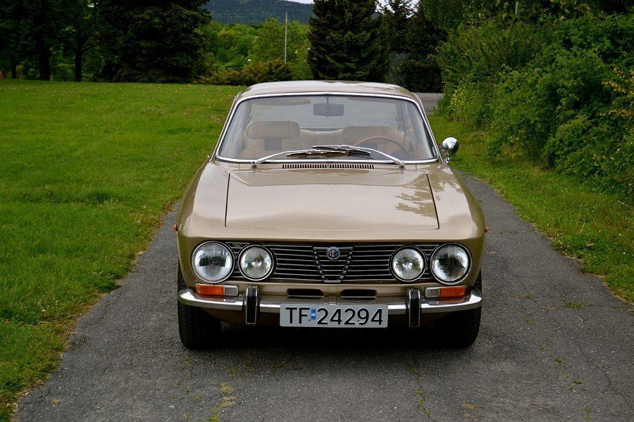

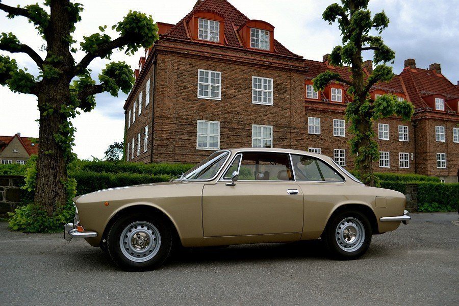

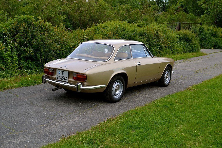

- le targhette " Disegno Bertone " nelle fiancate
- Gli stemmi sui montanti laterali posteriri con i "biscioni "
Le frecce laterali forse non sono quelle conformi , non le vedo bene dalle foto : devono avere un bordo cromato

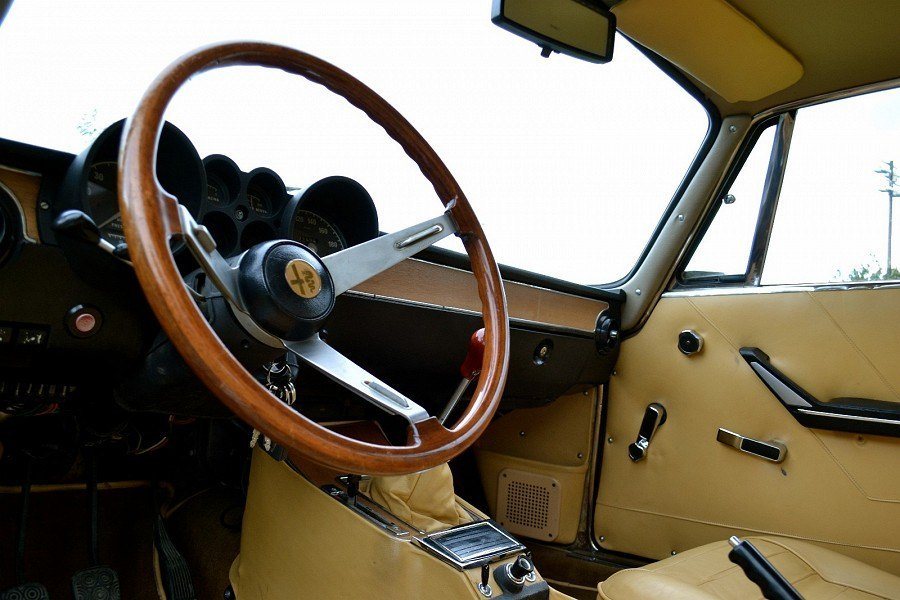

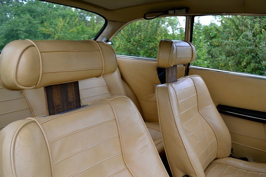

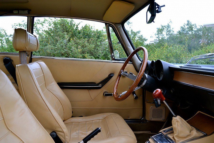

Negli interni si sono sbizzarriti un po' : il tunnel era comunque nero indipendentemente dal colore della carrozzeria ed invece l'hanno rivestito della stessa pelle dei sedili , i pannelli porta ant. e posteriore non hanno la " foggia " ( configurazione ) originale , le cuciture dei sedili non sono conformi , il pomello del cambio è della serie Alfetta in finto legno .
I pannelli si trovano qui in Italia già fatti identici agli originali con le cuciture elettrosaldate e la cromatura inferiore , se vuoi si trovano anche le fodere già pronte da montare per i sedili con le cuciture ed i materiali conformi .
Sarebbe utile vedere qualche foto del vano motore e ti consiglio di verificare che il tipo motore sia giusto AR00512*......
