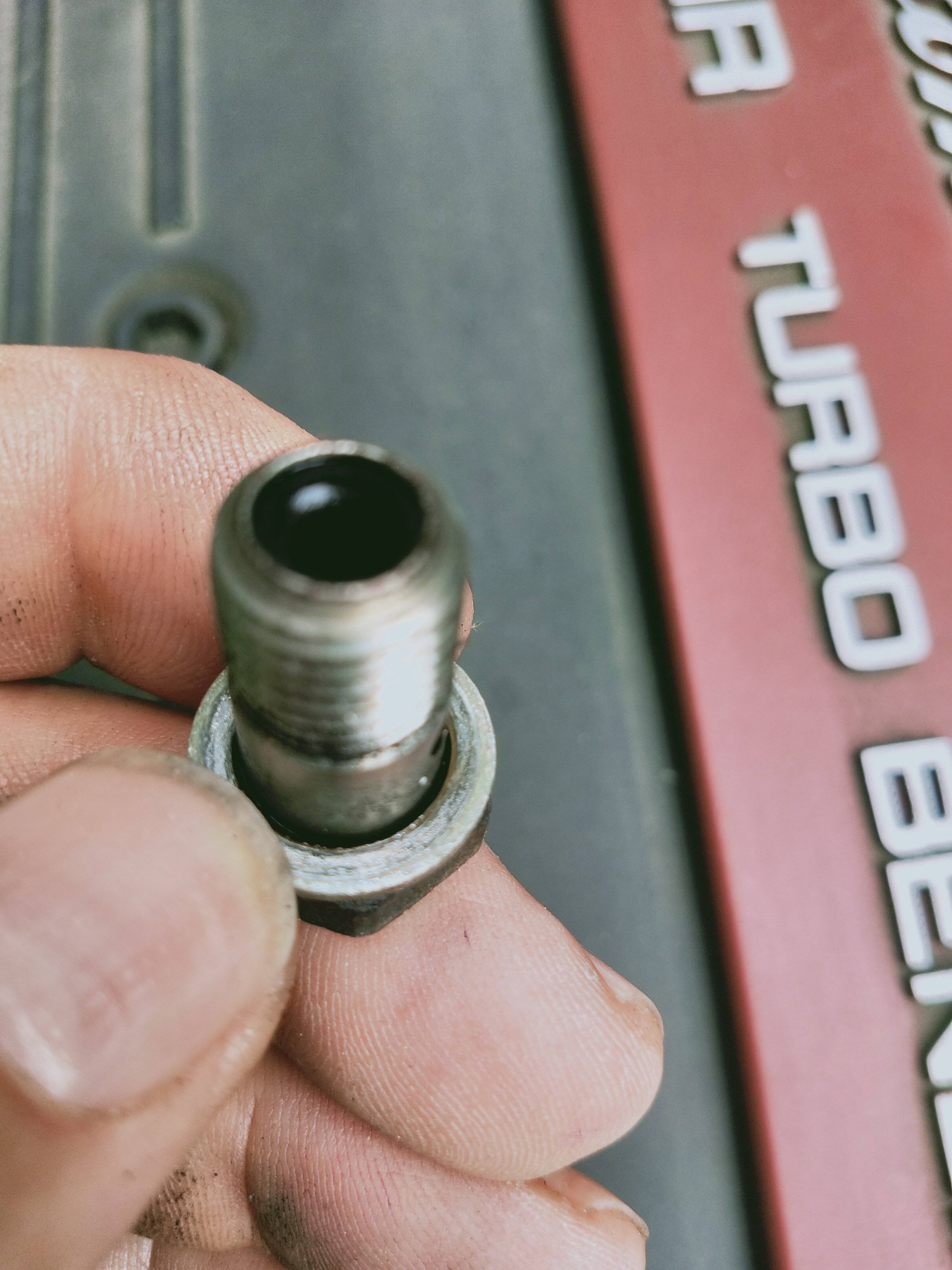

Quella del filtrino è un problema che ho a cuore perchè io non ho intenzione di toglierlo, ed anche se uso un olio ottimo sotto il profilo "termico" e rigorosamente almeno5W40, comunque ci sto attento e ad ogni cambio di olio controllo sempre la condizione del filtrino.....
se riesco allego la foto del mio filtrino (o meglio, della vite forata), con all'attuale 207500 km smontato con questa, 2 volte e semplicemente sciacquato in petrolio bianco per poter fare la foto.
Il nero che si vede dentro è il filtrino, nero lucido , perfettamente libero da sporco o cristallizzazioniIl modo di guidare sicuramente aiuta, ma non ho mai aspettato a spegnere il motore, escluso dopo una lunga salita, dove buonsenso comanda...
