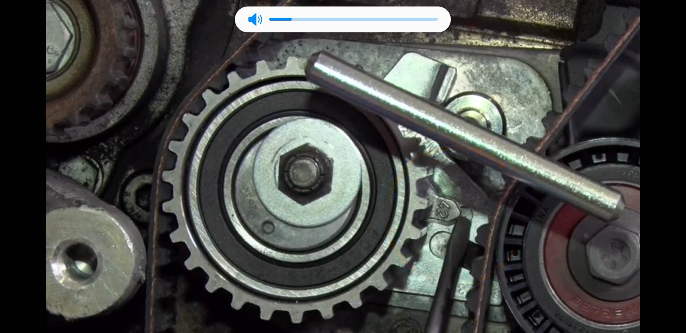

Altra cosa il rullo tendicinghia sotto la pompa dell'acqua va lasciato così tirato fino alla fine o dopo i due giri di prova se il motore gira bisogna allentarlo un po'..
Risposta solo da esperti per favore..
Grazie
    168.8 KB · Visualizzazioni: 216
