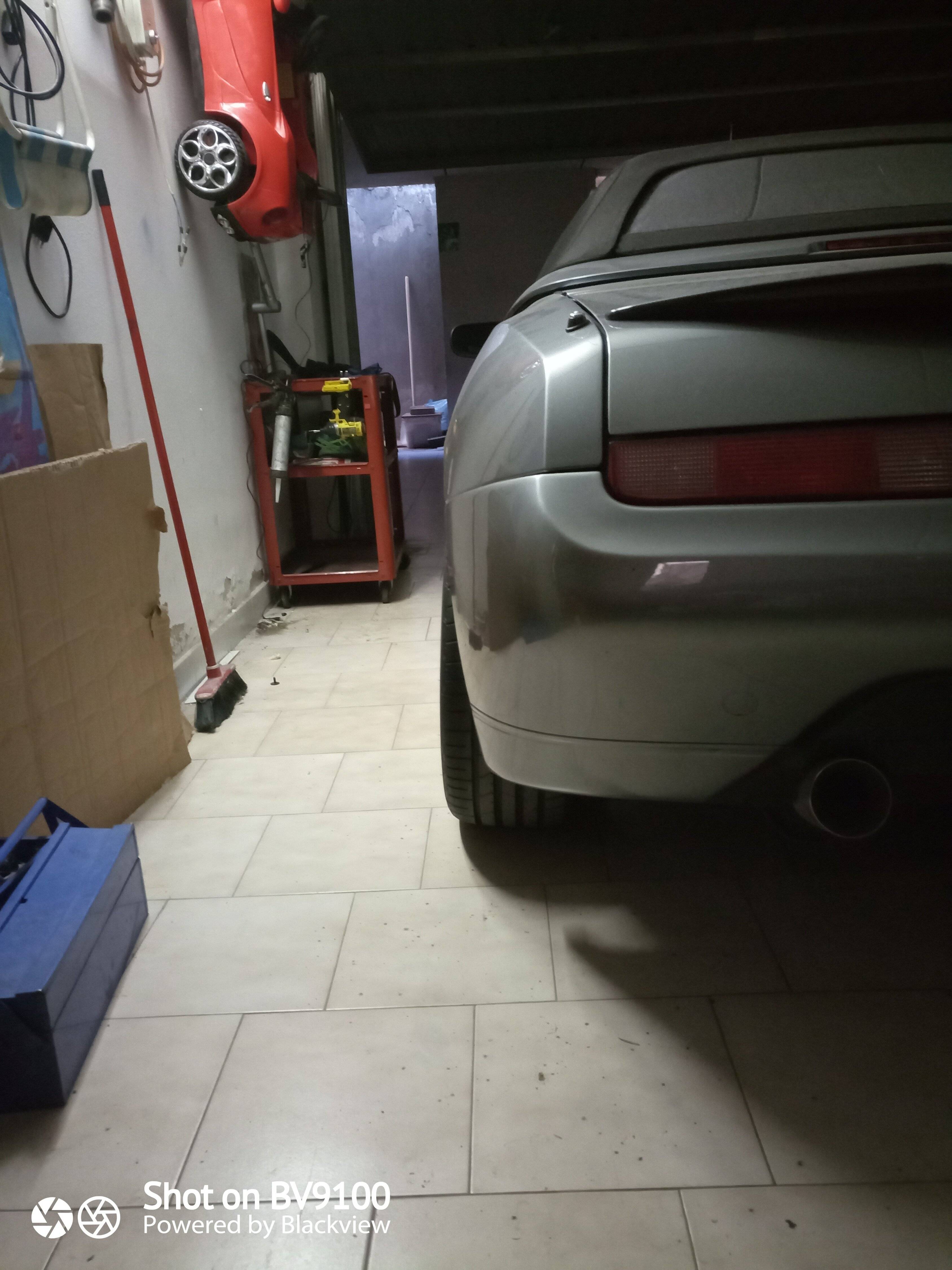

Ho un dubbio (nn ho ancora trovato i collettori della e2) ma volevo liberarla intanto dai 2 Kat. Centrali... Forse mi faccio troppe paranoie ma visto la coppia ad alto regime del V6 ho in mente di installare un solo 200 celle su un tubo da 70mm , invece di un 100celle su tubo da 63mm come avevo fatto sul vecchio 2.0ts(con ottimi risultati) o faccio una cavolata e devo andare anche sul V6 di 100celle?? Il pensiero e di nn perdere spinta ai bassi regimi, anzi ... Poi nn so' dove mettere il sondino sé prima o dopo il 200 celle ??
Cat 200 celle presa non sapevo le facessero anche in ceramica ( è omologata €4 fino a 250 cavalli e mi hanno detto che nn c'è rumore metallico a mescolarsi con il bel saund del busso) però nn ho ancora trovato i collettori €2 , poi visto l'età e i kilometri volevo mettere un recupero vapori olio... consigli? Ho visto che ci sono 2 tubi (uno per testata) li unisco e li faccio convogliare sul recupero vapori??li tengo separati???

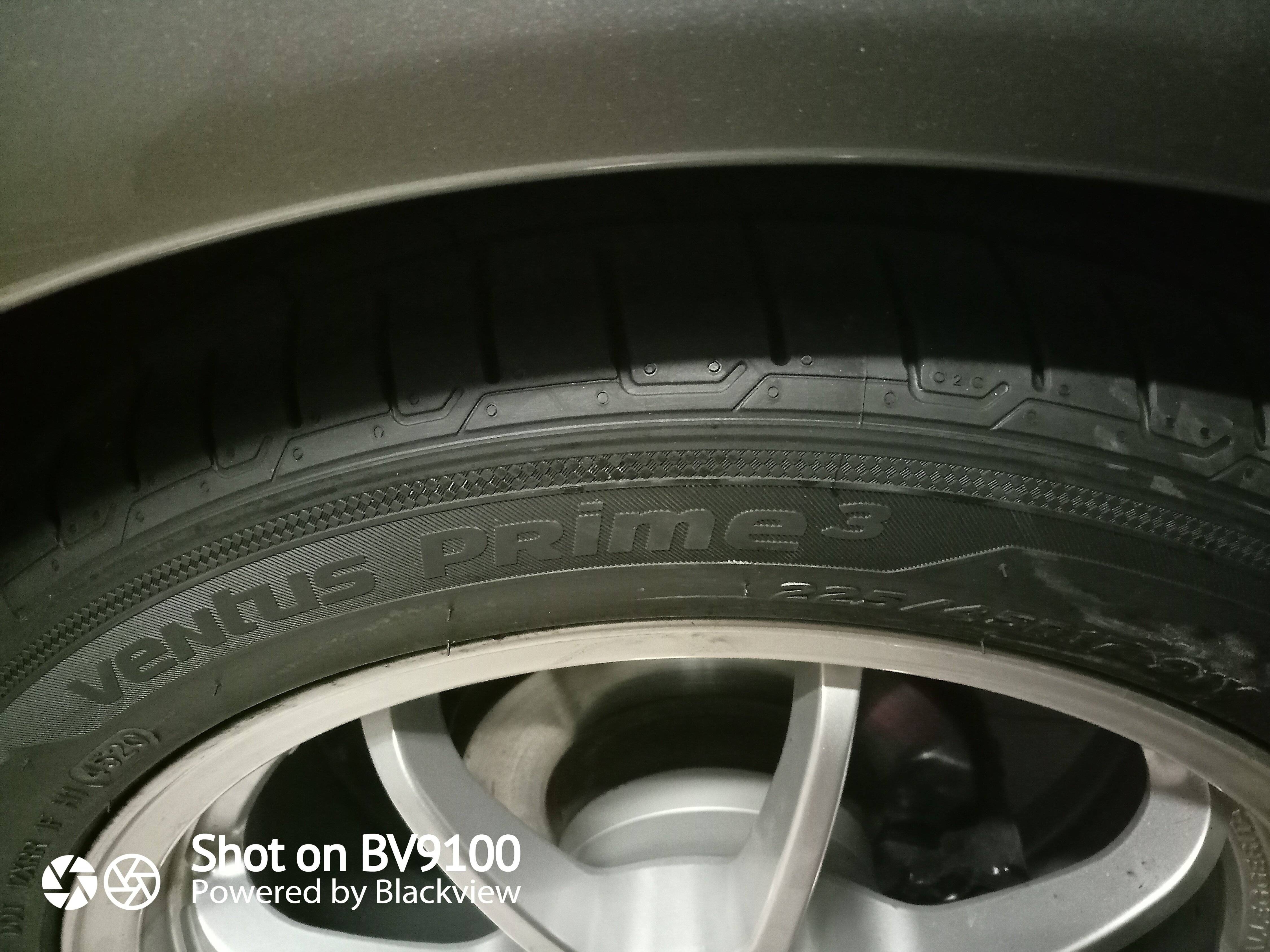

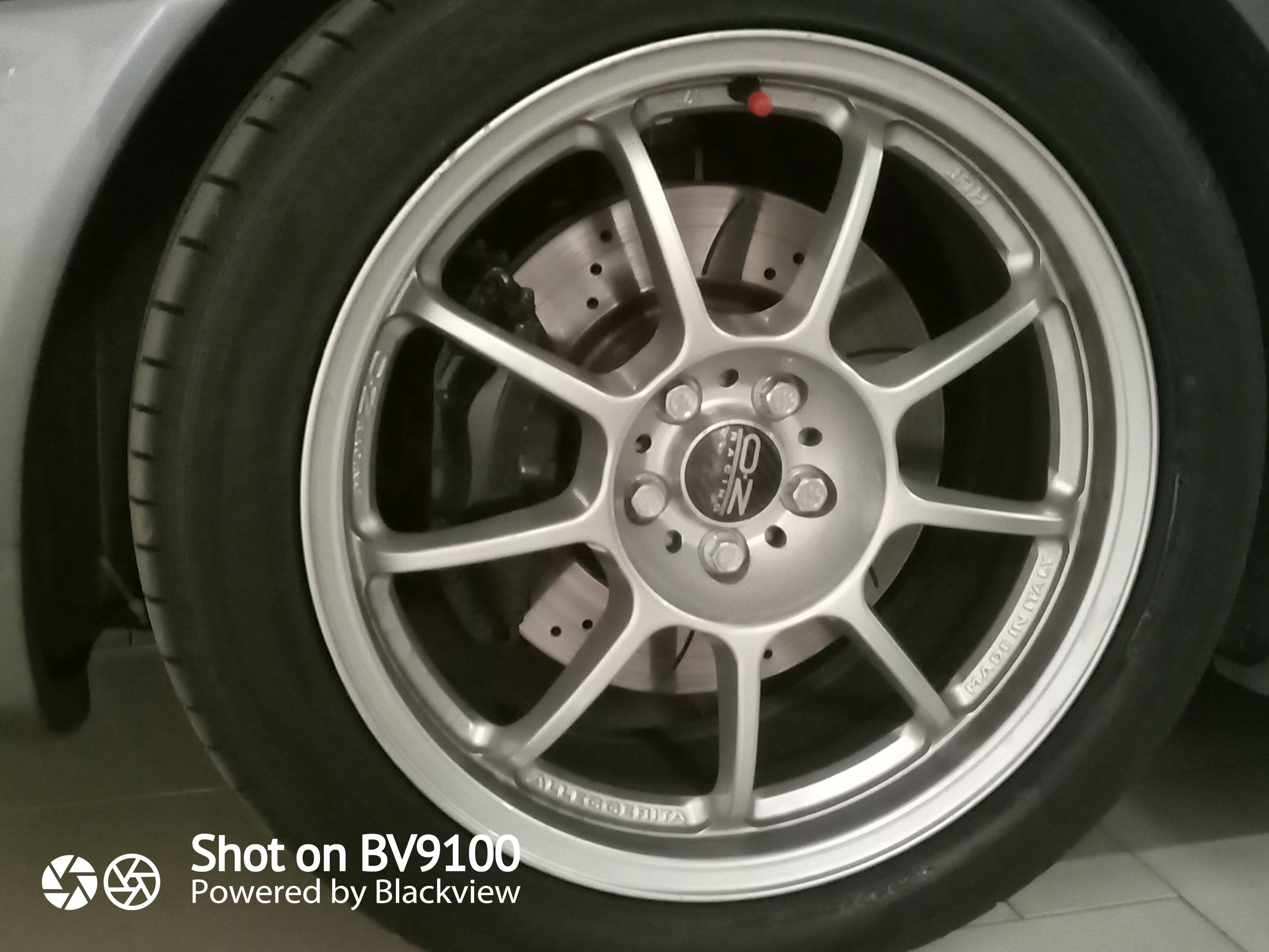

Tagliando fatto olio sintetico 10w/60 e installazione gomme e cerchi da 17by Oz

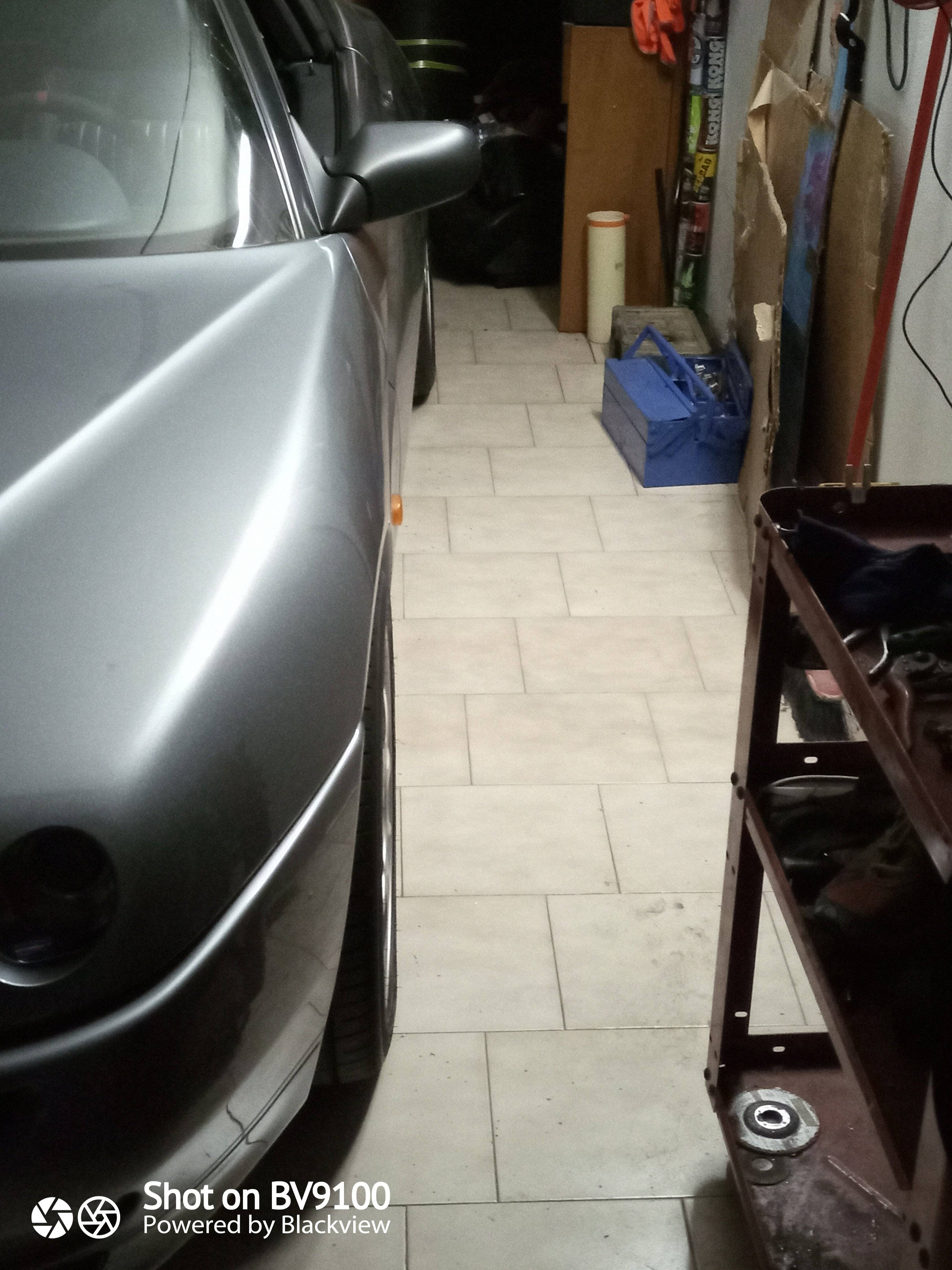

le ruote sono a filo passaruota
La macchina e diventata un kart ... Le Hankook sono davvero ottime gomme le consiglio fortemente... Nell'eccitazione del momento ho testato anche il rumore/rotolamento e mi sono lasciato andare arrivando a superare i 240 poi ho mollato, ho sempre paura che si strappi il tetto e mi sa' che nn ci riproverò ( anche sé l'idea di insistere x vedere sé arriva a 250...) Cmq solo fruscii x il resto adrenalina

...sul TS... dal Cat 100celle in giù tutto tubo da 60mm .... Terminali con silenziatori ambo lati "di serie" da55mm... Sul V6 ho trovato i collettori euro2, downpipe di uguale lunghezza, 2kat 200celle e tubo singolo da 70mm fino ai silenziatore centrale da 63mm e terminali silenziati "di serie" da 55mm...
