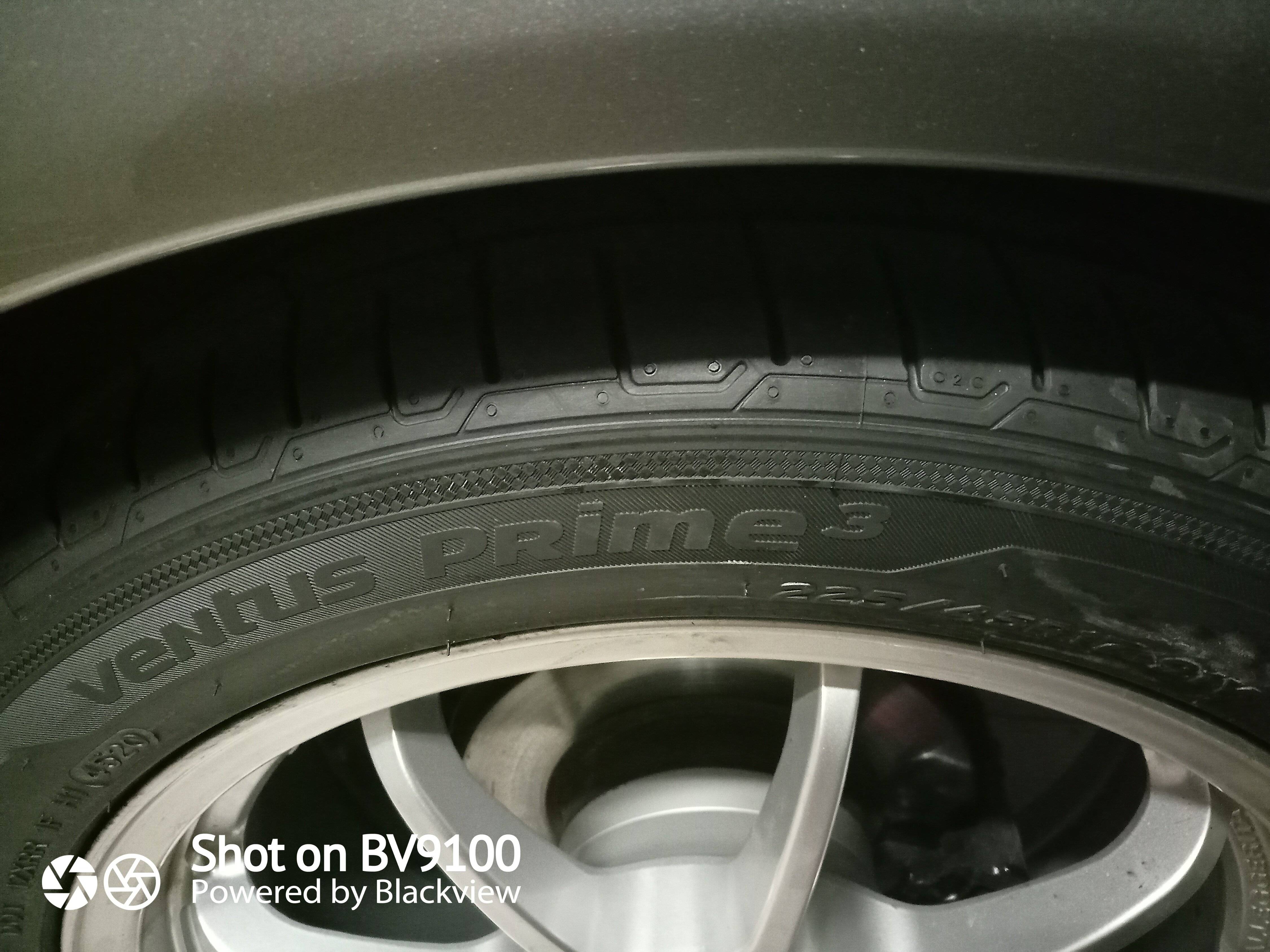

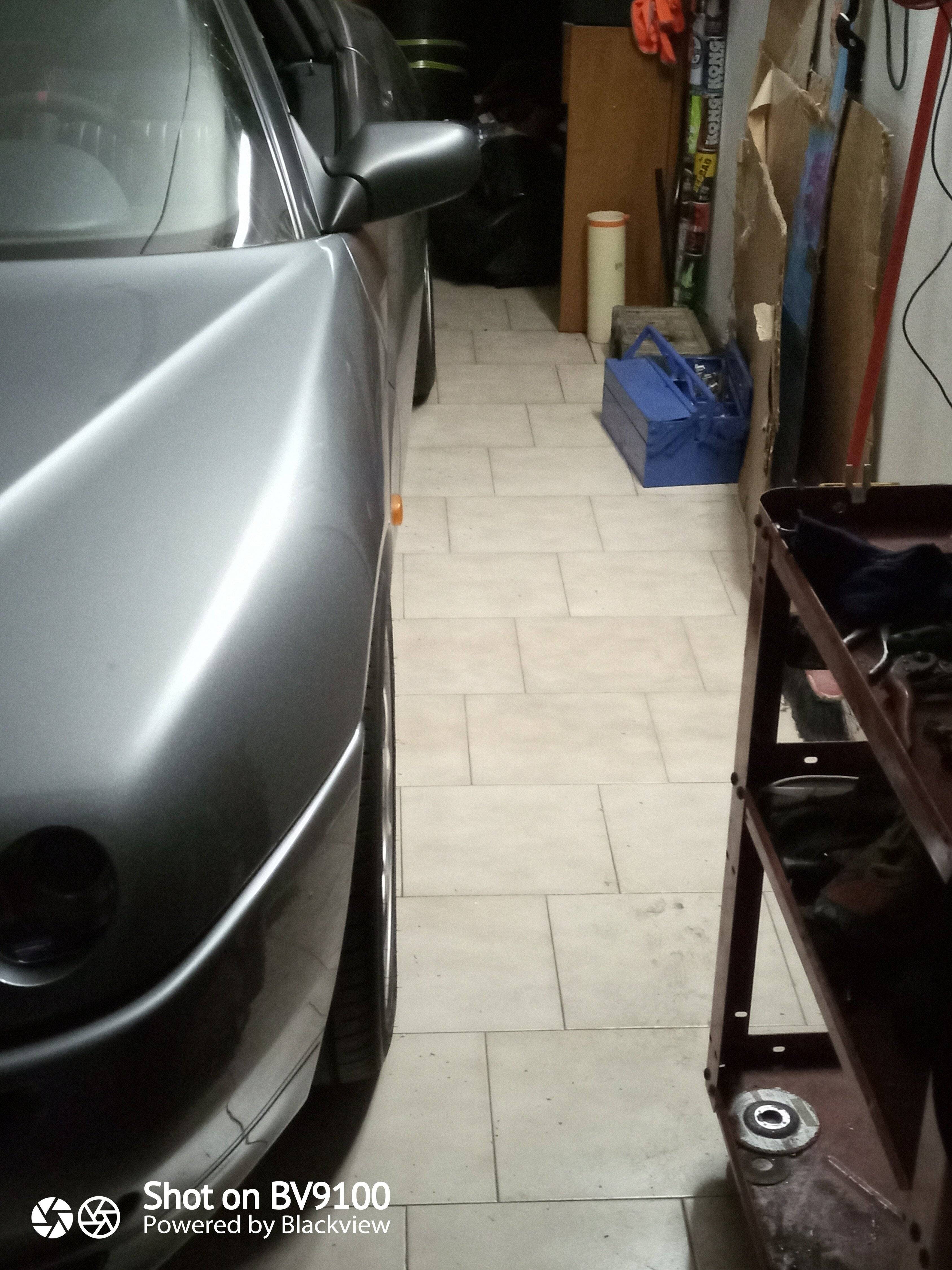

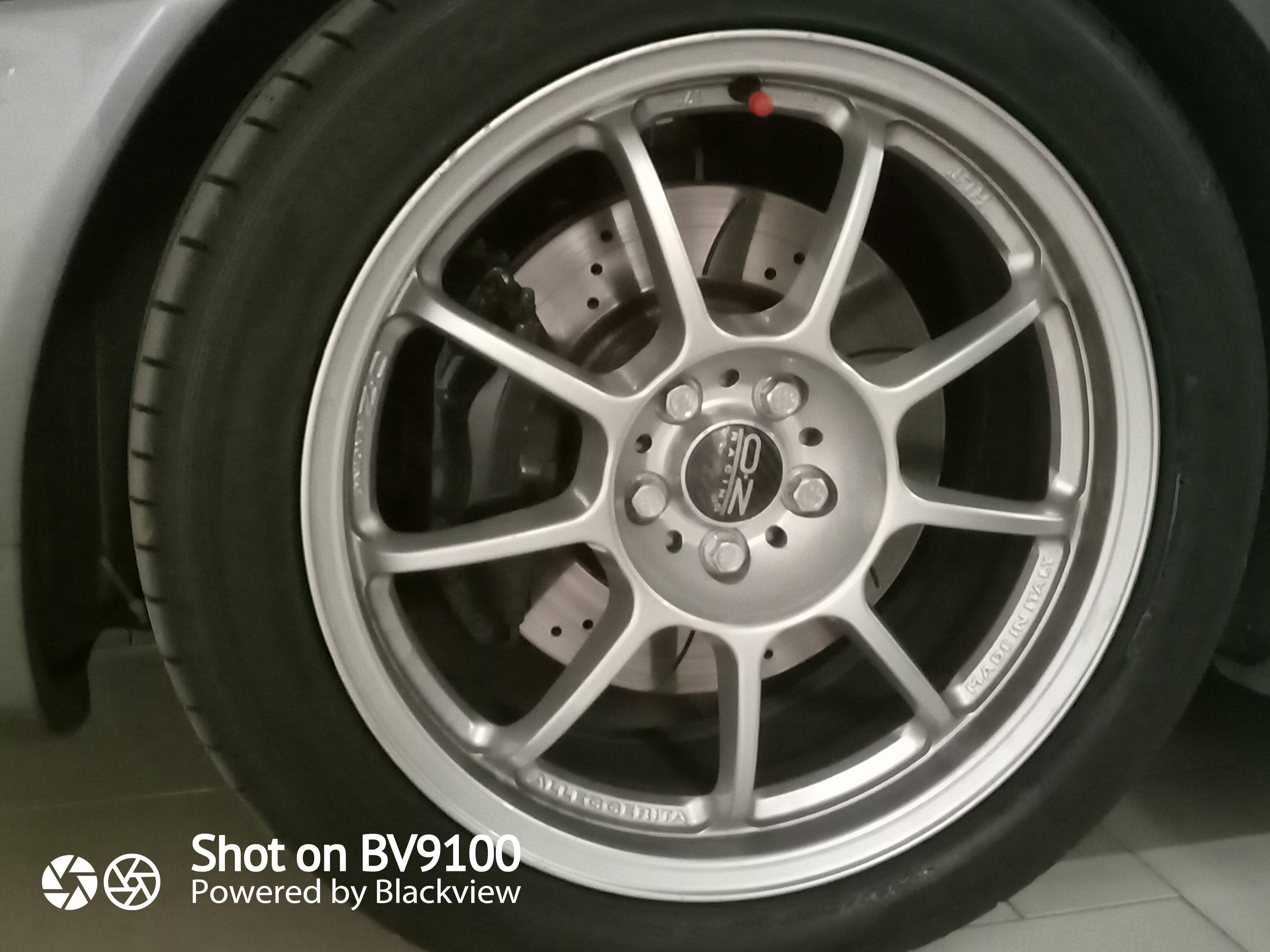

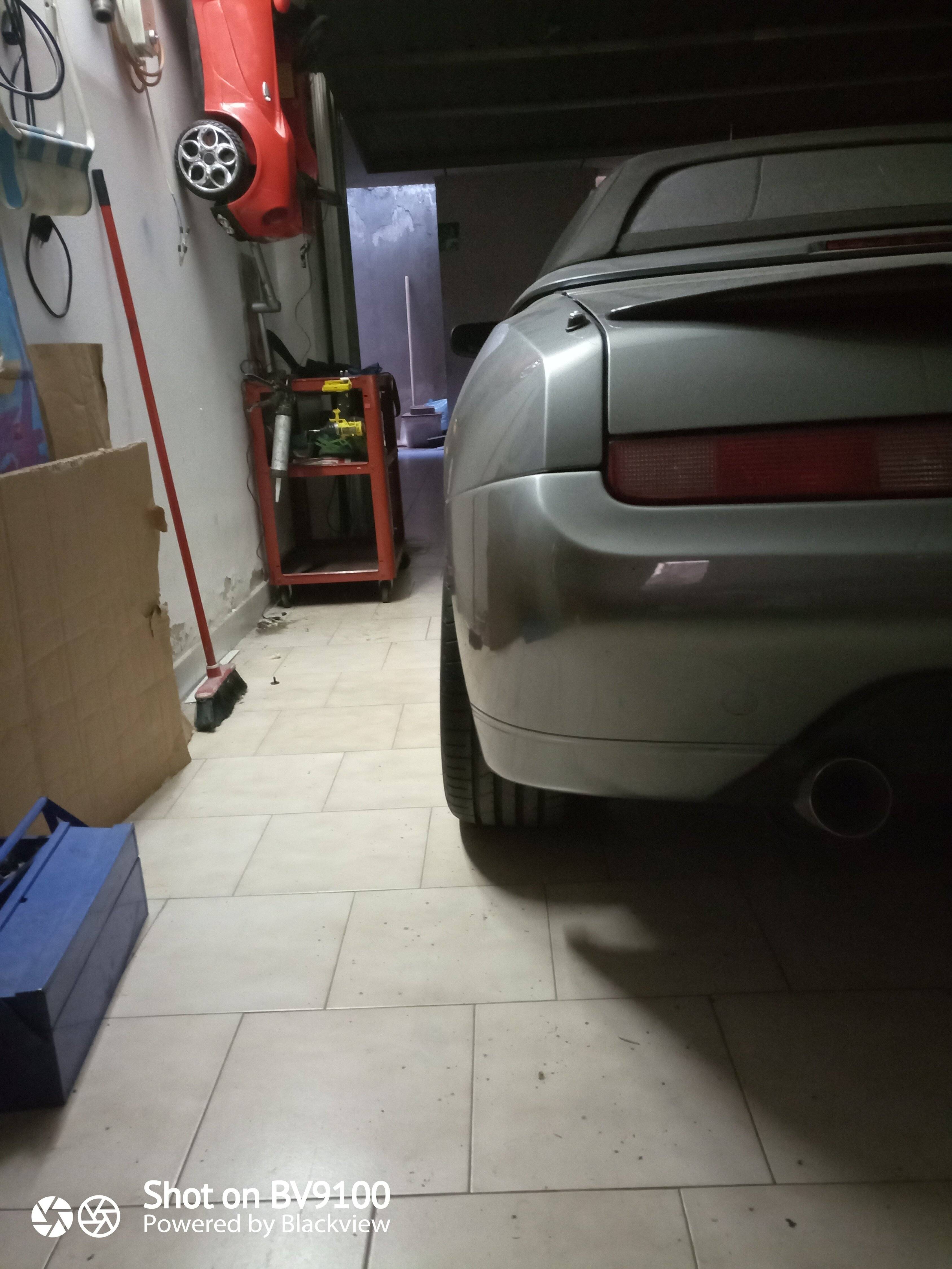

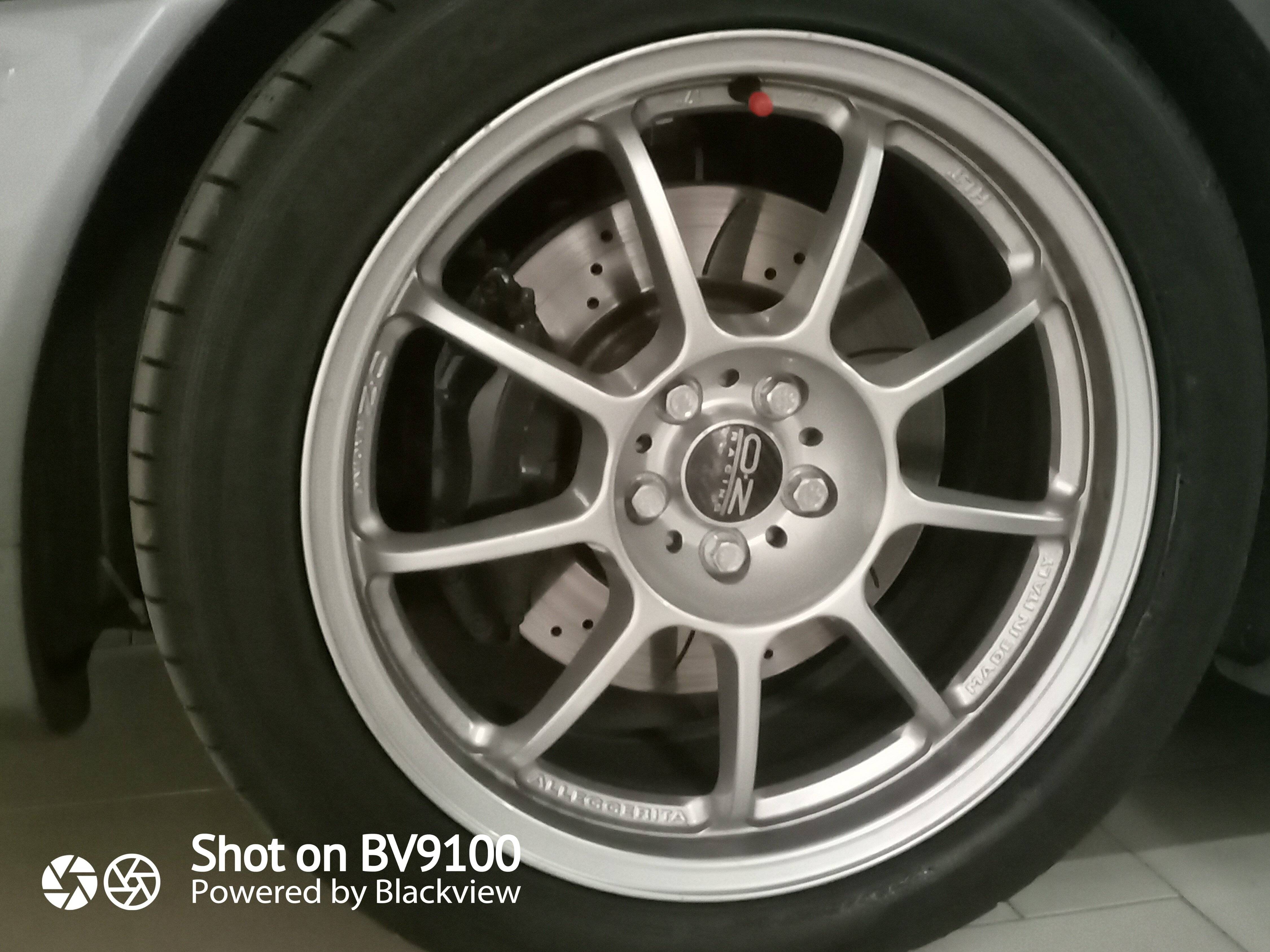

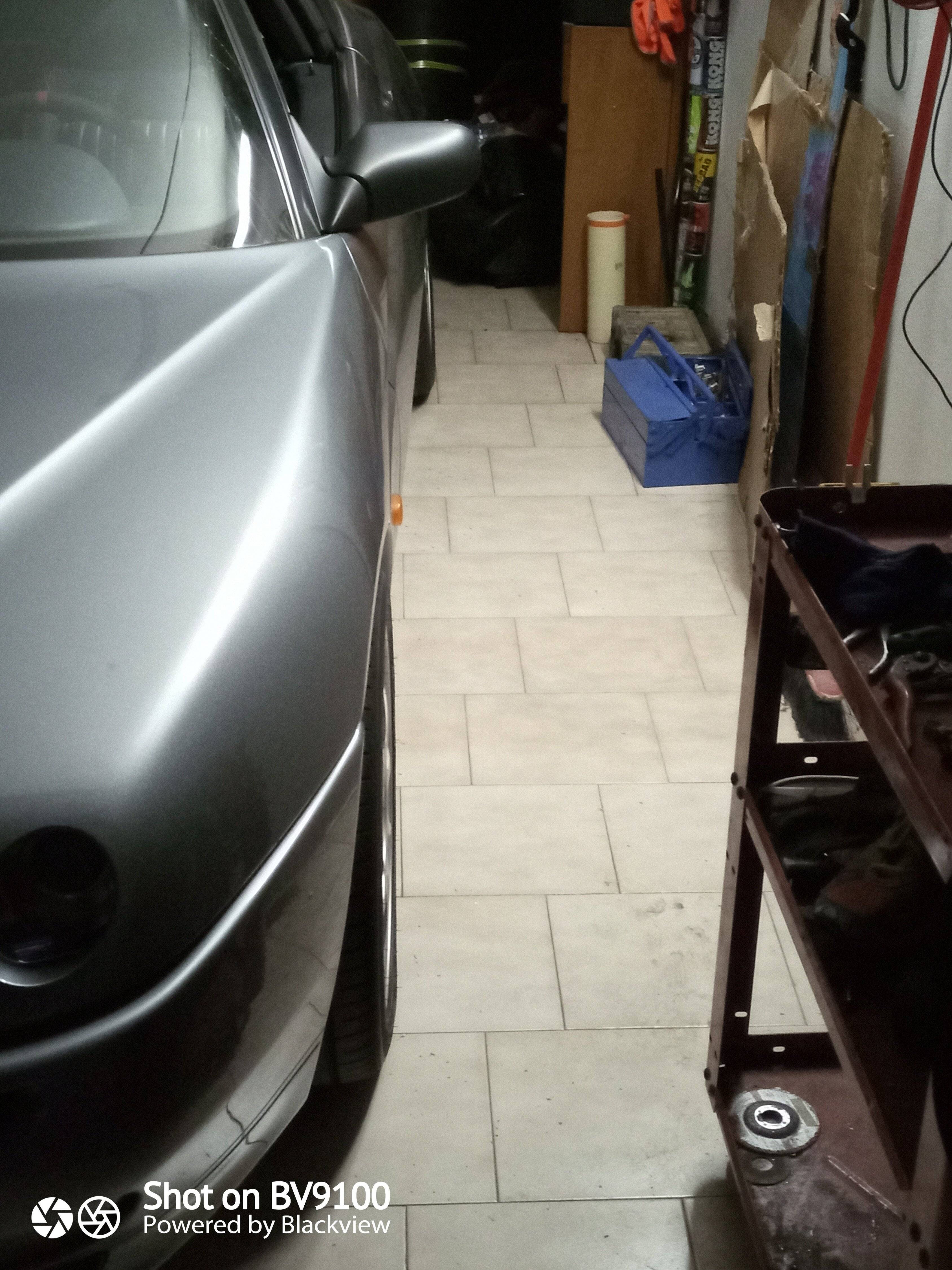

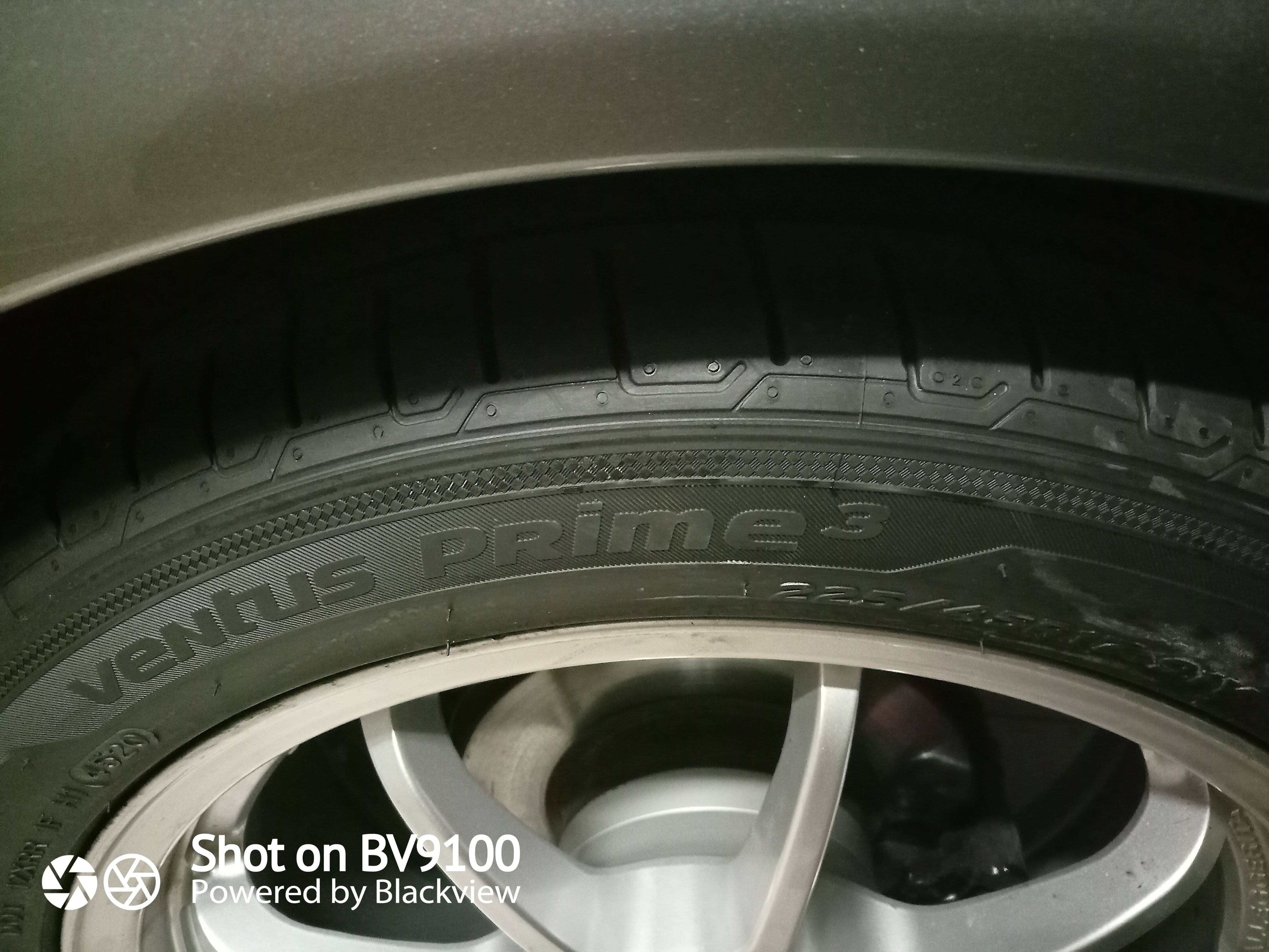

Tagliando fatto olio sintetico 10w/60 e installazione gomme e cerchi da 17by Oz Visualizza allegato 217582Visualizza allegato 217583Visualizza allegato 217584le ruote sono a filo passaruotaVisualizza allegato 217581
La macchina e diventata un kart ... Le Hankook sono davvero ottime gomme le consiglio fortemente... Nell'eccitazione del momento ho testato anche il rumore/rotolamento e mi sono lasciato andare arrivando a superare i 240 poi ho mollato, ho sempre paura che si strappi il tetto e mi sa' che nn ci riproverò ( anche sé l'idea di insistere x vedere sé arriva a 250...) Cmq solo fruscii x il resto adrenalina
Ciao hai messo su dei distanziali presumo per averli così a filo passaruota ? sarebbe interessante una vista laterale per poter apprezzare meglio i cerchi... così non si vede un granché... anche per vedere lo spoiler posteriore che sembra interessante... saluti
#57
sono stato "obbligato" xke et del cerchio faceva 35 invece di 30.5 visto che sul GTV 2.0 TS andavano pensavo andassero anche su questa, il disagio me la' dato le pinze Brembo 4 pimpanti sull'anteriore...lo spoiler e quello della Giulia qv... Quando ho tempo di farle ti posterò un paio di foto....la tua e un GTV del96/97???

Bello grazie (i distanziali da mezzo nn hanno anello di centraggio x questo la ruota può vibrare,meglio un distanziale da 1.3/1.6/2.0 ovviamente ci sono anche delle colle per chi si fa paranoie) un disco freno maggiorato di contro peggiora le masse rotanti già il disco da 305 pesa 8kg però sull'uso estremo vale la candela... Mettere cerchi con et o canale differenti può portare cmq problemi, più per et , il canale sé troppo largo o troppo stretto fa lavorare male il pneumatico ... Ma va be' è tuning anche questo...

Ciao é un my 97 ... volante a 3 razze, manopole clima piu' fine e altri aggiornamenti... io come distanziali ho all'anteriore 1,6 e 2.0 al posteriore... gli ho messi perché dopo l'omologazione dei cerchi da 17 all'anteriore toccava a fine corsa nei passaruota... poi mi piace molto dippiu' esteticamente soprattutto al posteriore ... si elimina anche quella sgradevole vista della gomma troppo all'interno dei passaruota originali....
