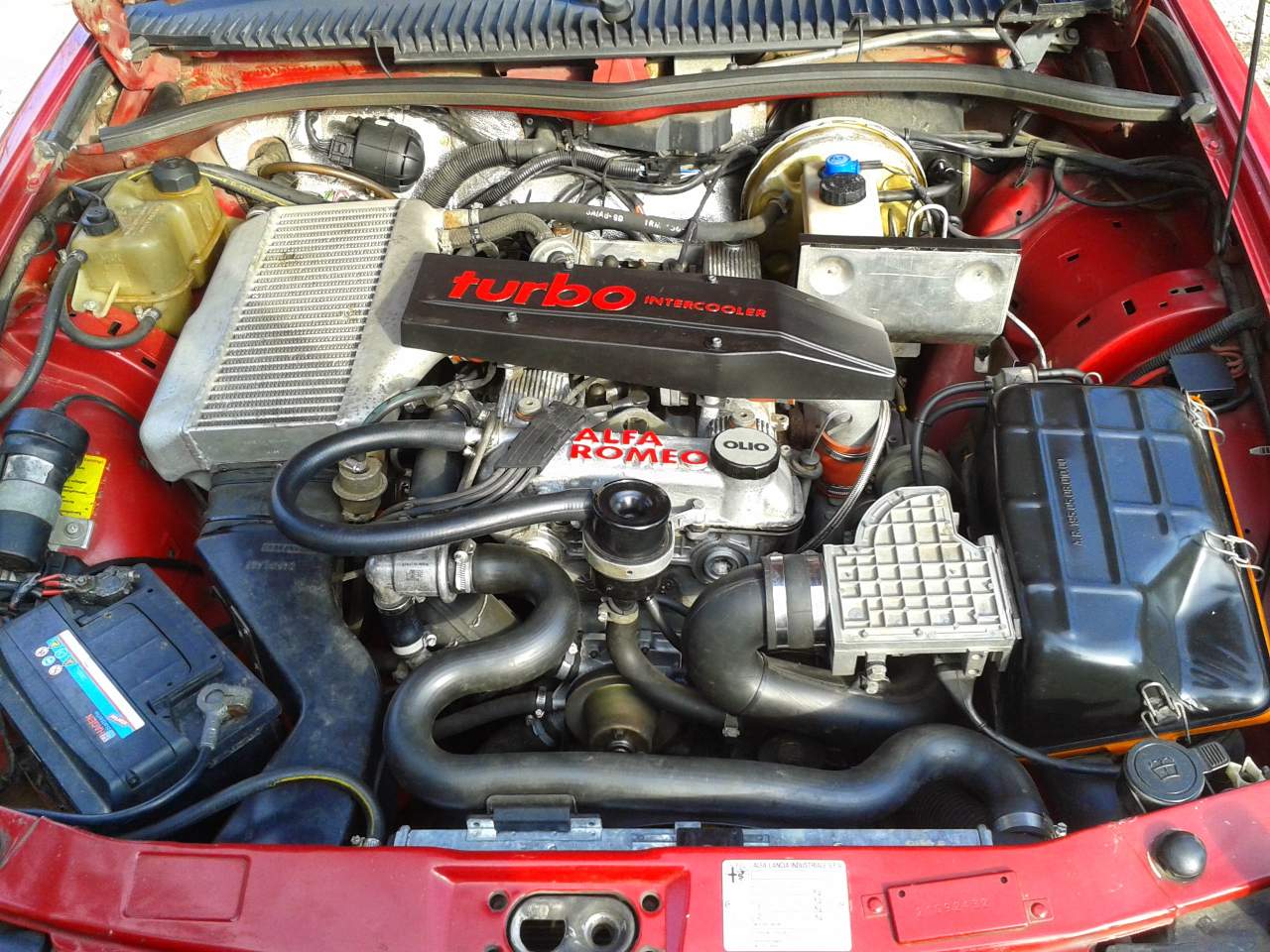

Da fuori voglio che rimanga tutto cosi come sta adesso. Per 25 anni è rimasta tutta originale e mi piace questo vano motore.
    188.9 KB · Visualizzazioni: 4,689

farla andare forte con l'intercooler originale senza modifiche visive è veramente da bestemmiare... per le camme, monta quella di aspirazione del 2.0 130cv, una turbina su cuscinetti (io avevo rifatto la sua originale, ma c'è di meglio) e alleggerire il volano motore se trovi uno che lo sa fare, ma ricorda che oltre 0.8 bar rischi di cuocere tutto... quell'intercooler è veramente un disastro
montaci i gommini anche sui guidavalvole di scarico, ti consuma meno olio fidati
più che altro, comprassi adesso una 75 iniezione qualsiasi, la prima modifica sarebbe di estirpare quel schifo di elettronica e montarci una megasquirt.. farai 7-8cv sicuri (anche su un aspirato) consumando meno dell'originale...
onestamente sul consumo d olio non mi posso lamentare, ha 199.200km e in 3000 km dall ultimo tagliando ha consumato mezzo litro, visto i km e l età non è da lamentarsi.
sulla cammes d aspirazione, già mi è stato consigliato tempo fa da un ragazzo, infatti proprio per questo ho scritto qui, per sentire i vari cosnigli da chi ha già provato.
come già detto non ho grosse pretese, mi spiace rovinarla dopo 25 anni (è tutta originale, compresa la vernice) visto che ho intenzione di rifare il motore a nuovo, voglio soltanto migliorarlo, ho già altre auto elaborate, questa mi piace cosi.
