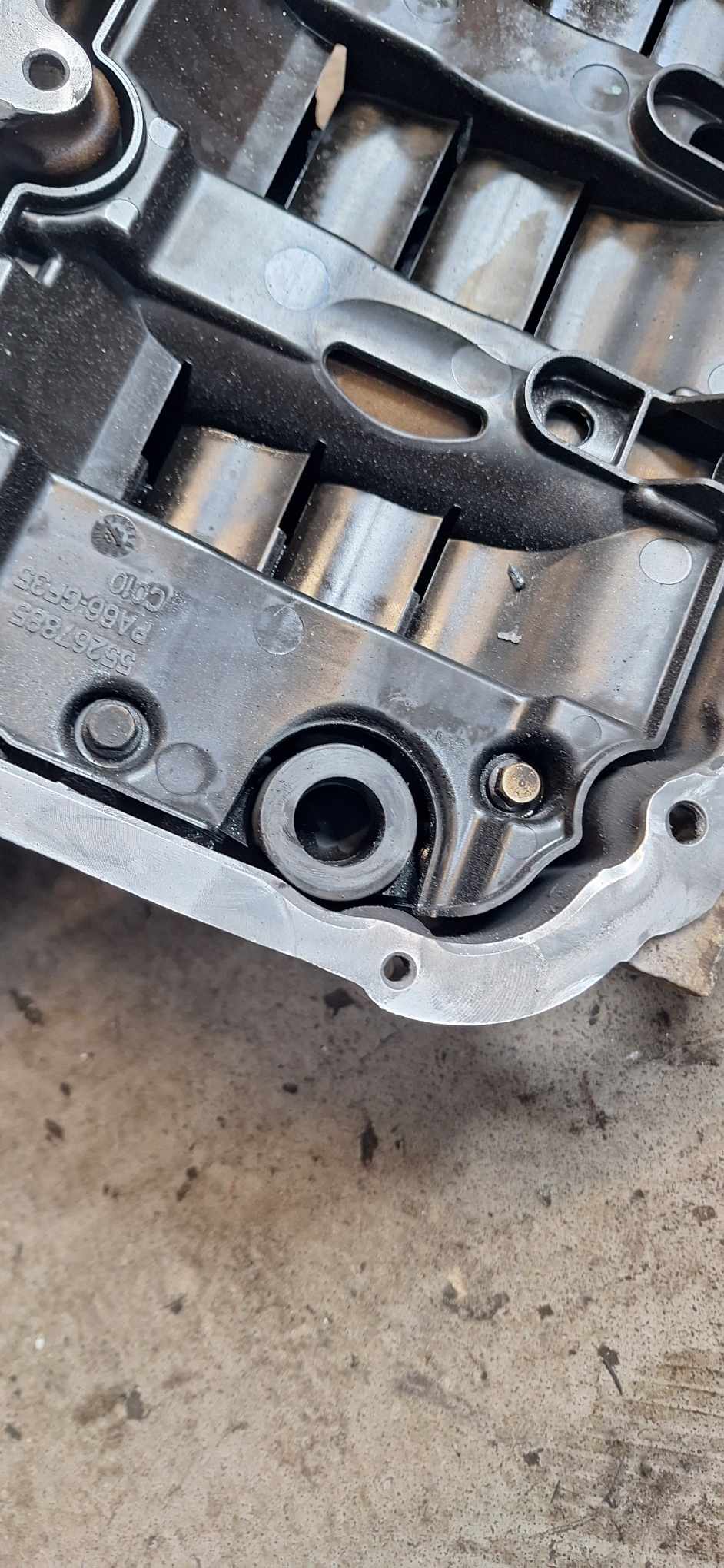

Ma Giulia e Stelvio non montano la stessa pompa olio?
La pompa è la stessa, ma i pozzetti sono diversi. E' sullo Stelvio.
#1,002
Ma se hai appena cambiato il gommino e hai ancora il problema che stai perdendo a fare tempo con pezzi modificati?
O hai un altro problema, o hai il meccanico che ti ha rimontato male il gommino nuovo.
#1,005
Eh, sì....
