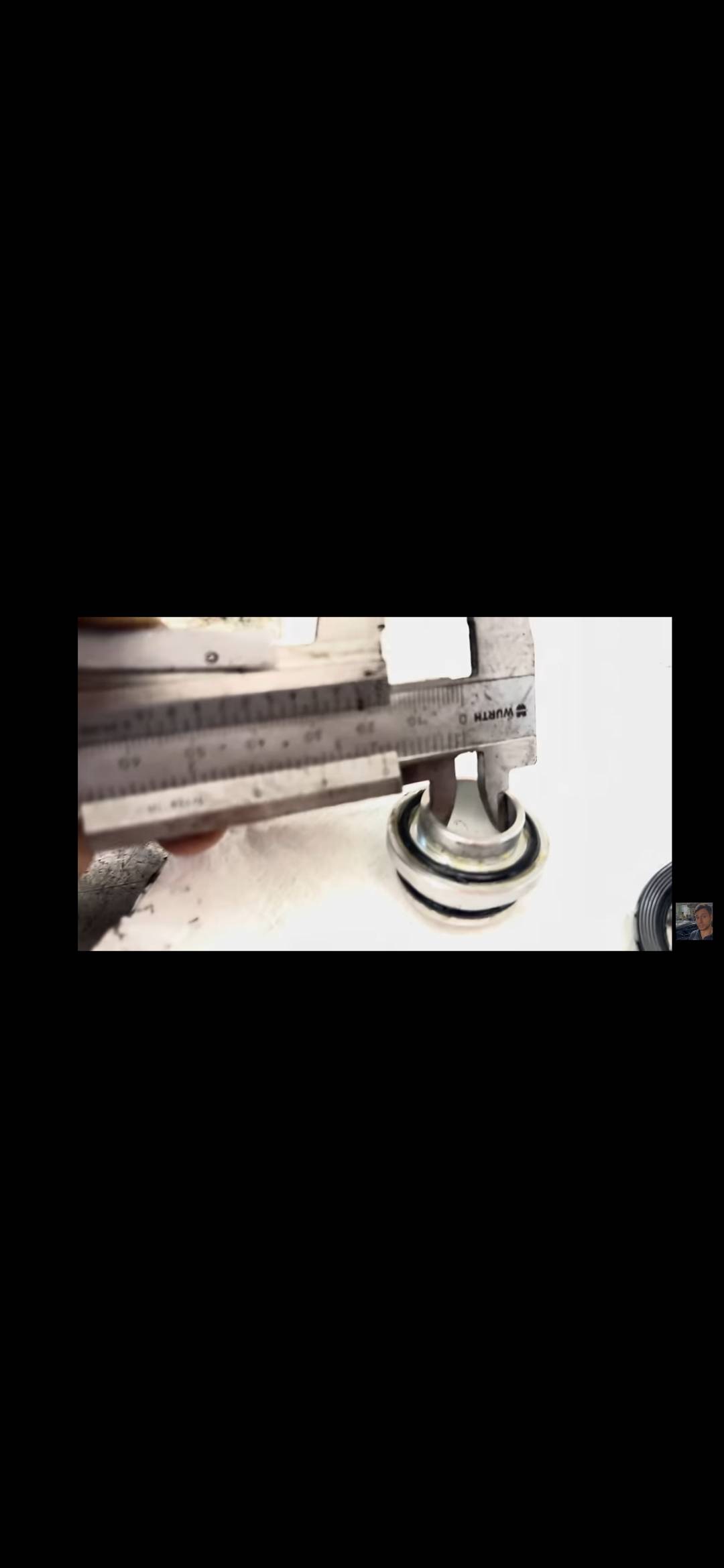

Che ne dite voi ... la coppa si smonta facilmente oppure bisogna ugualmente smembrare mezza auto ? Vorrei cambiare il gommino con il pezzo nel video
Non mi sembra una gran soluzione l'utilizzo di quel pezzo. Magari è anche meno affidabile del gommino originale. Piuttosto direi meglio quell'altra modifica dove il pezzo viene tenuto dalle 2 viti

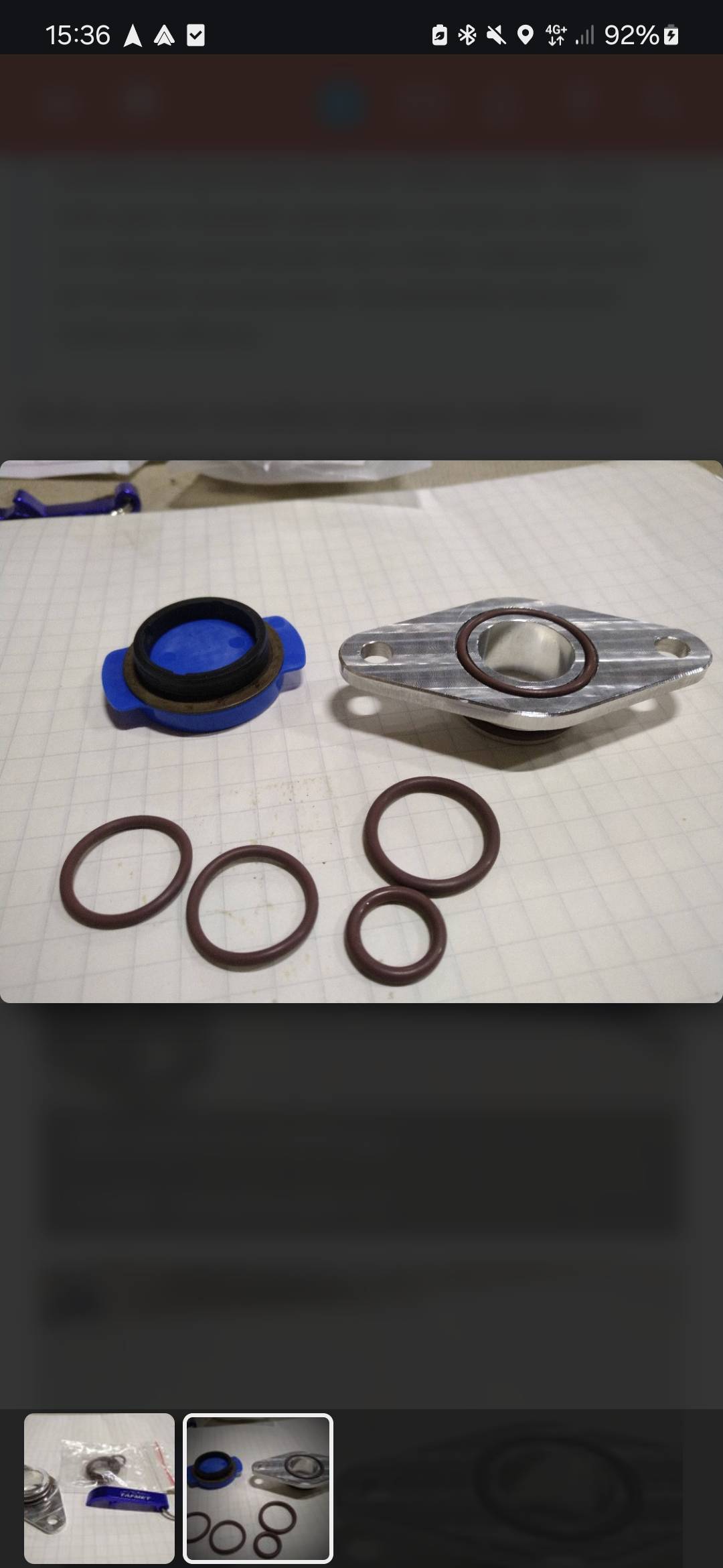

Quale sarebbe l'altro pezzo tenuto da 2 viti potresti postarlo ? Vorrei provare delle alternative perché ho già cambiato i sensori e il gommino senza risolvere purtroppo ancora da mesi e mesi ormai

Per la Stelvio serve la flangia della prima foto (senza bulloni), per la Giulia quella con i bulloni. L'opzione con gli spit è molto più sicura dal punto di vista tecnico.
Guarda la pagina precedente, lì ho fotografato come ho fatto.
Ma Giulia e Stelvio non montano la stessa pompa olio?

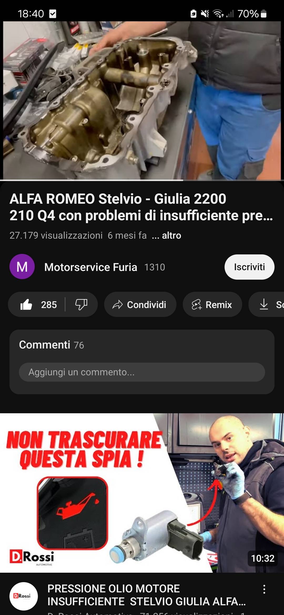

Altro dilemma che non riesco a verificare ho visto molti video compreso quello che ho postato dove sempre su stelvio Q4 il pescante olio è in plastica dove va la gurnizione modificata. La domanda è nel video di furiamotoservice posto foto , il pescante è pressofuso su stelvio Q4 va bene per tutti e 2 ?
    208 KB · Visualizzazioni: 70
