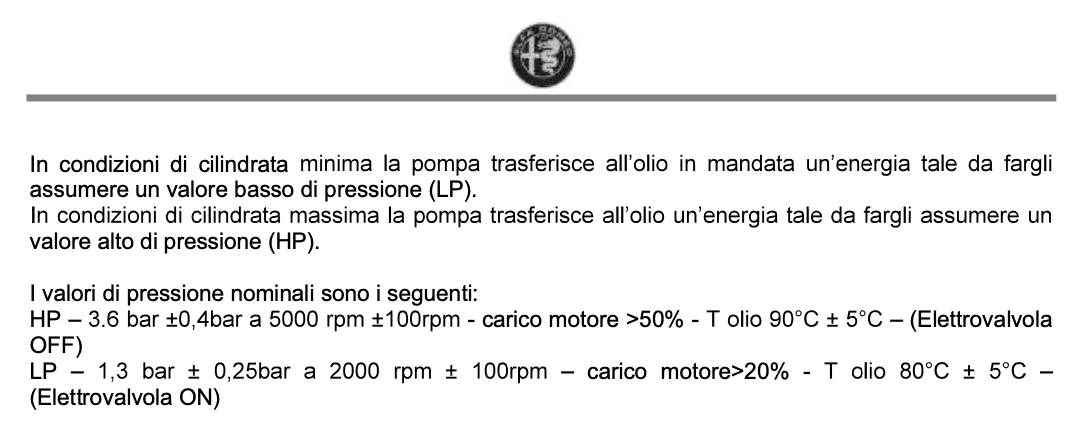

I valori di pressione da manuale d'officina sono
HP (alta pressione) - 3,6 bar + 0,4 a 5000 giri carico motore >50% - temperatura 90° (Elettrovalvola
OFF)
LP (bassa pressione) - 1,3 bar + 0,25 bar a 2000 giri carico motore> 20% - temperatura
(Elettrovalvola ON)
quindi valori differenti da questi parametri debbono far comprendere che qualcosa non funziona.... logicamente prove con valori differenti di temperatura e giri motore devono essere proporzionate.

Ma sono del Manuale Giulia? tipo 5000giri non ha senso sul motore diesel originale sei praticamente fuori giri e chi ci arriva

Se ti riferisci a questo
è il benzina.
Purtroppo non ho l'equivalente del diesel
Reazioni: CONDORALFA75

Sono i dati del benzina. Per il diesel sono regimi diversi e pressioni diverse. Inoltre, le misurazioni con manometro vengono fatte con la macchina ferma sul ponte, giusto per capire se sono in linea con i valori previsti oppure no.
