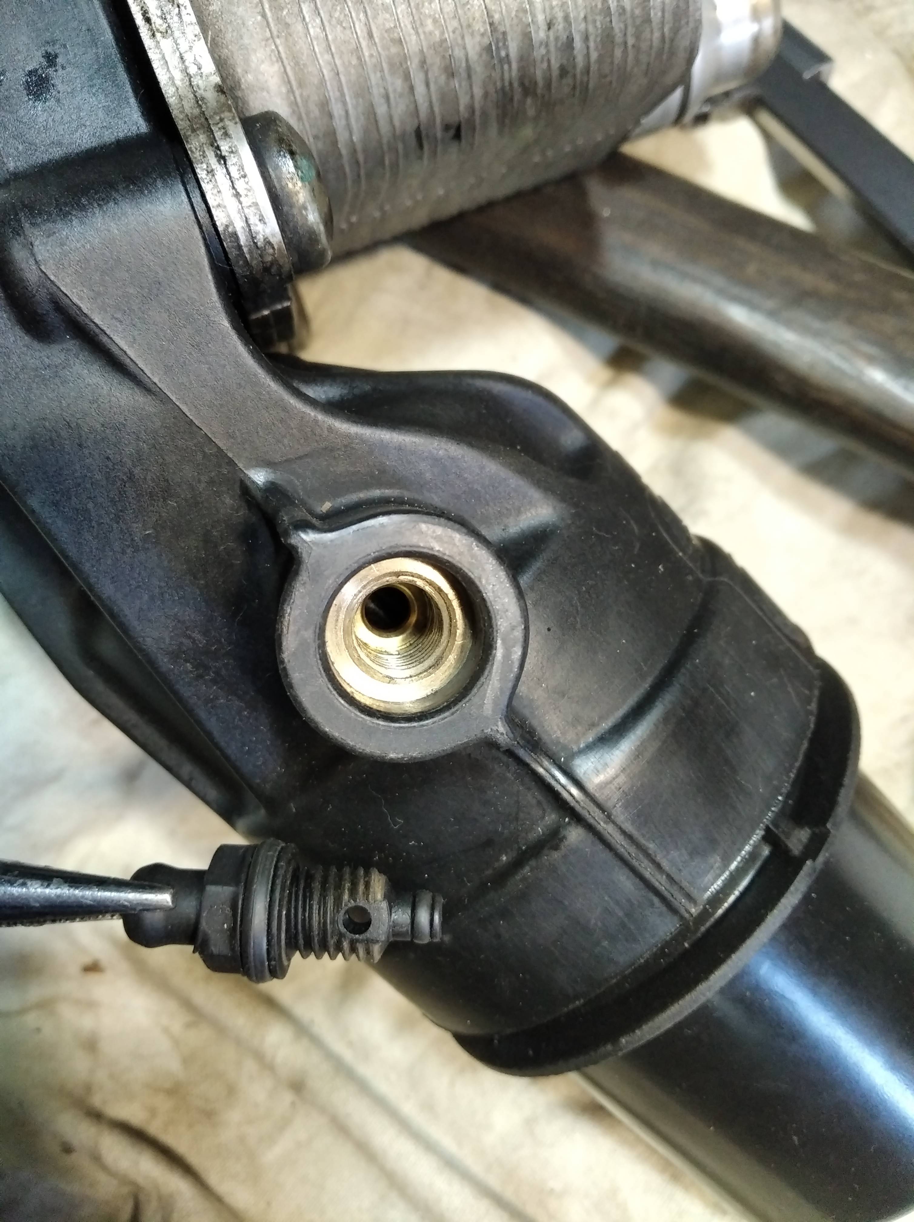

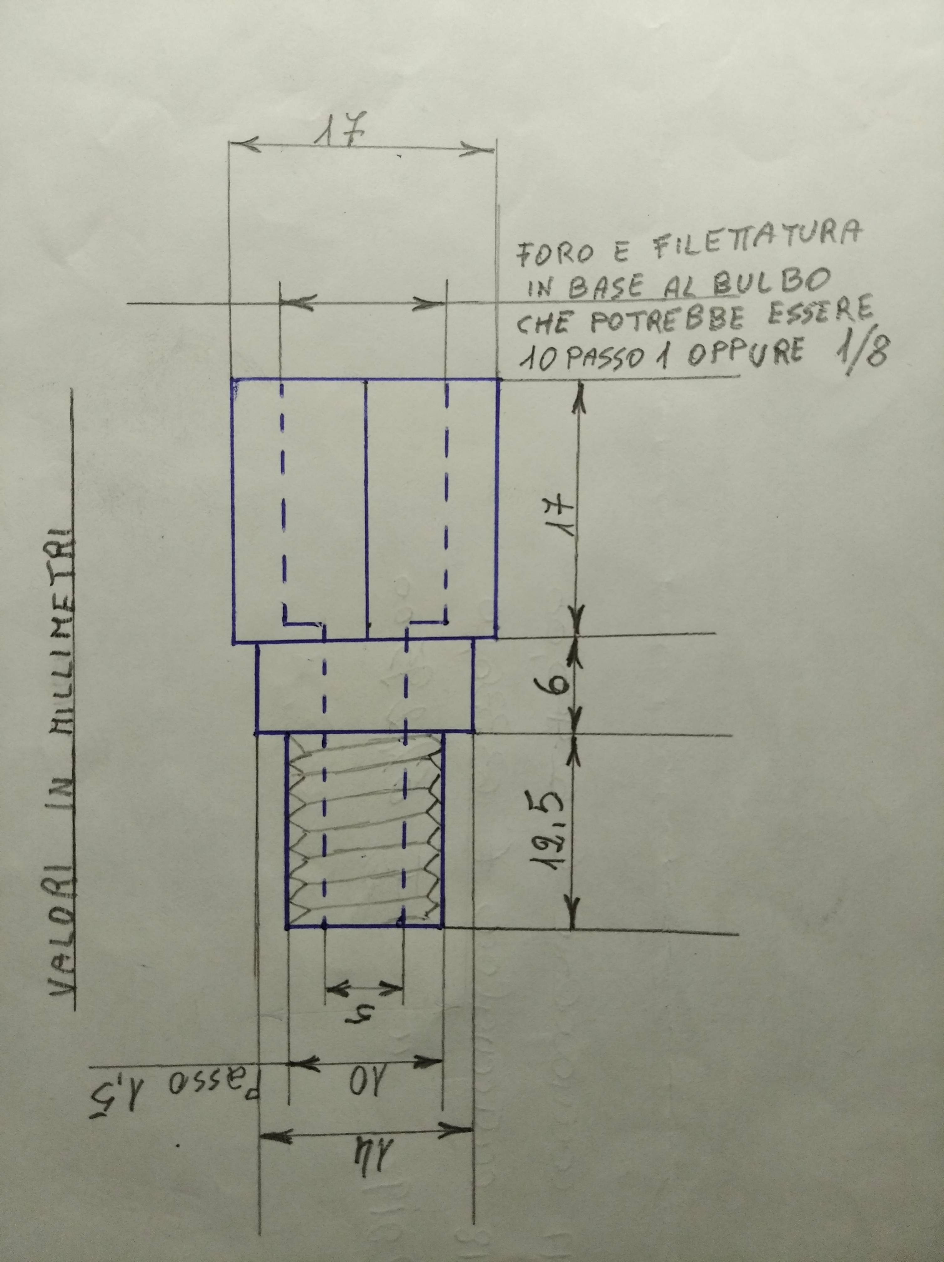

Avevo pensato anch'io di sfruttare il tappo di scolo del filtro olio per inserci un bulbo .
Sai dirmi che raccordo hai usato? Che filettatura ha il tappo di scolo?
Il raccordo molto probabilmente non lo trovi sul mercato, io l'ho costruito da me. allego disegnino con tutte le misure. Inoltre per fissare il raccordo al corpo scambiatore necessita una rondella di rame oppure di alluminio con diametro interno 10mm esterno 14mm spessore 1,5 o poco più. IMG_20240504_185150.jpg
