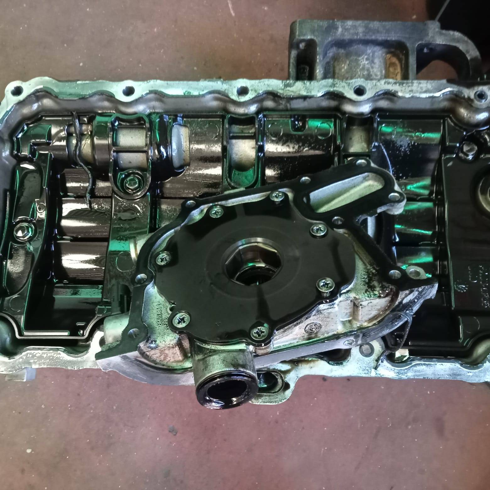

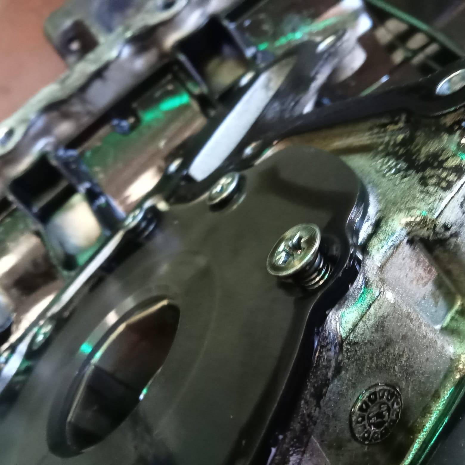

Te contaré mi historia. Stelvio modelo 2018 2.2 210 CV Q4 súper 200 000 km.
La spia del motore si accende dopo aver guidato velocemente in autostrada.
Approfittando del cambio della cinghia di distribuzione, ho sostituito il solenoide del regolatore dell'olio. Il problema persiste.
Studiando i video di Emmanuel Furia decido di cambiare tutto (pompa, coppa, gomino, sensore di pressione/temperatura, filtro, etc).
Quando ho rimosso la pompa ho trovato le viti allentate. Il gomino in cattive condizioni (anelastico).
La riparazione è costata circa 3.000 euro, ma dopo 500 km di test il problema è scomparso.
