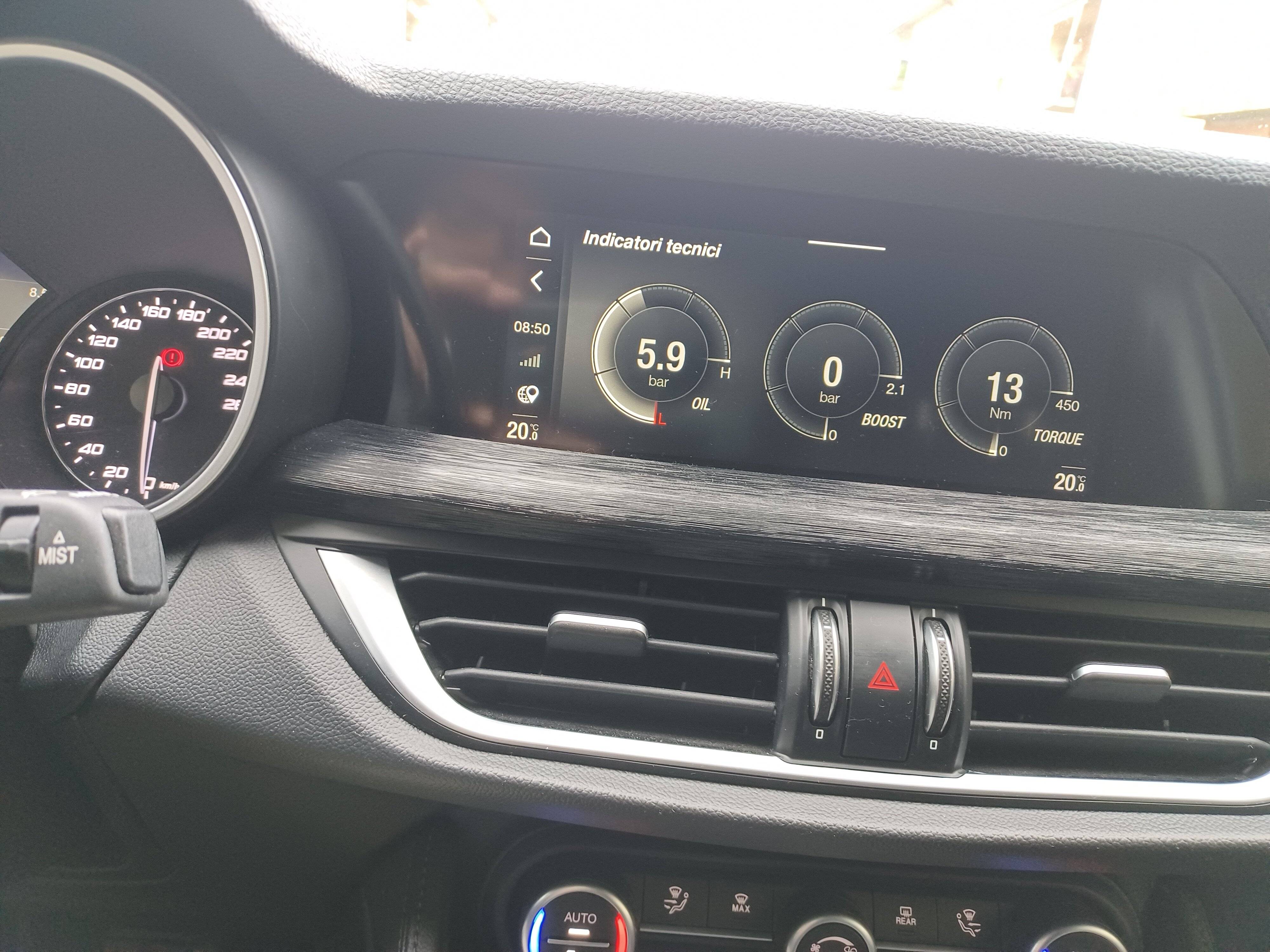

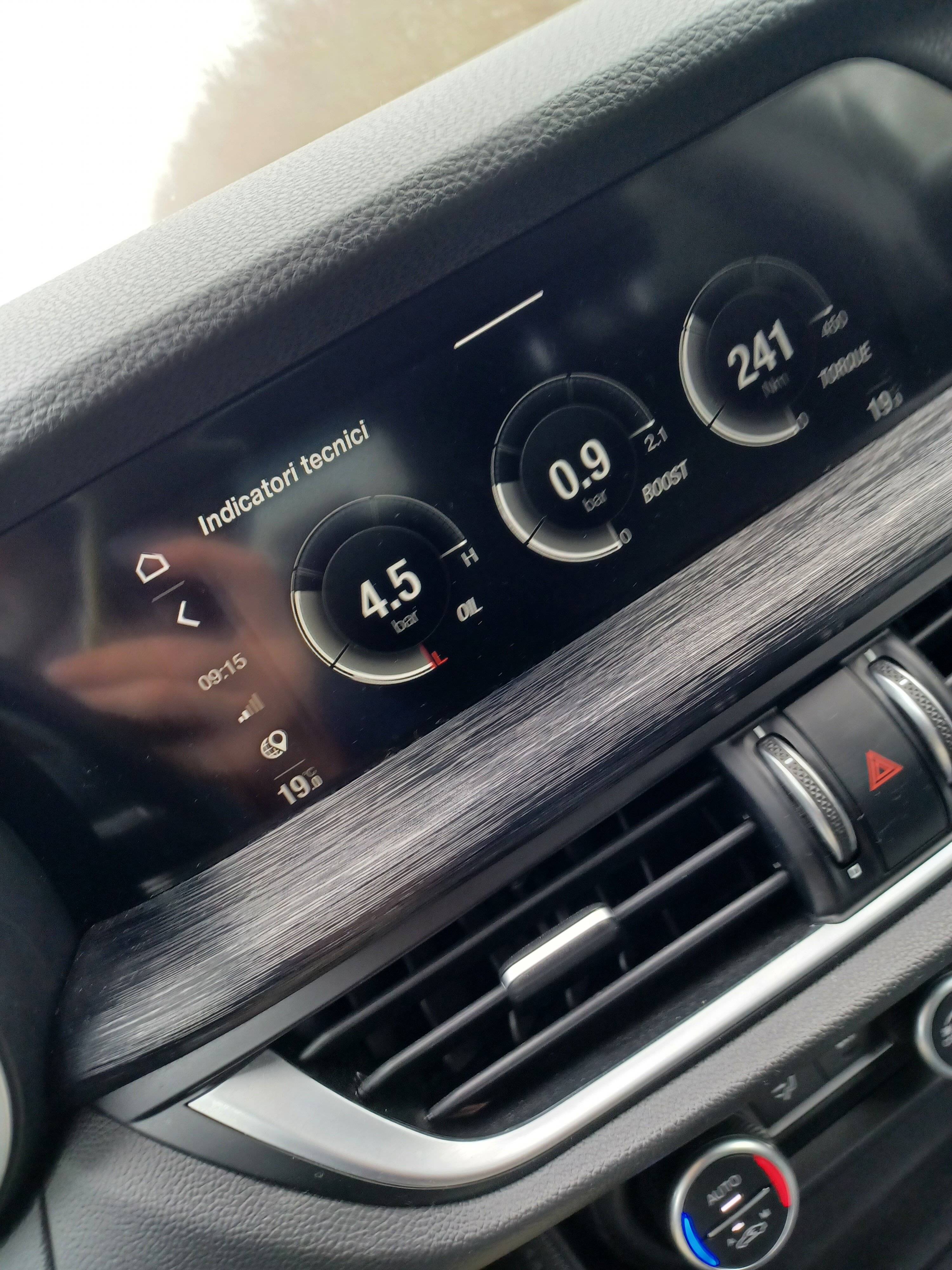

Ok appena posso controllo la mia a freddo, che olio usi? La mia proviene da ALD e la macchina sta nuova nuova, L ho presa tramite un amico stretto ci stavamo dietro da un po’ comunque abbiamo verificato lo storico con carfax, misurai lo spessore vernice ed era ok, tranne sulle due porte sinistre, trovo interessante il tuo discorso.
La mia è una nlt ald e la manutenzione è fatta in alfa da sempre con 0w20 ogni 20kkm come da standard
Pet completezza le foto a freddo appena accesa al mattino e poi in viaggio a velocità sotto i 130 costanti già postate in passato

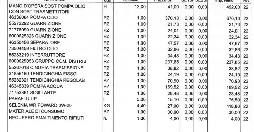

Ciao ragazzi... sfortunato possessore di Stelvio anche io.. in particolare 2.2 diesel b tech 210 cv 12/2019.
Comprata da un privato e dopo due giorni mi è uscita la spia "pressione olio insufficiente"...era ferma dal giorno prima, durata pochissimi minuti e mai più ricomparsa. Ormai è passata una settimana, mai più uscita.
Non mi sento comunque tranquillo avendo letto di molti che hanno fuso il motore. Chiesto preventivo alla mia officina di fiducia autorizzata Fiat e mi è appena arrivato , 2.250€ iva inclusa.
Dicono di averne già sistemate parecchie con questo problema. mi hanno preventivato cambio pompa olio, pompa acqua, nuova distirubuzione nonostante abbia solo 73 mila km , olio nuovo e via dicendo.
Vi sembra un prezzo onesto?
leggevo in giro di gene che ha cambiato solo il famoso gommino, chi solo l'elettrovalvola ecc....
Il lavoro lo dovrei fare tra una decina di giorni, il meccanico mi fa di stare tranquillo fino a quando non va proprio in protezione il motore (con velocità ridotta ecc)...
    75.3 KB · Visualizzazioni: 122
In officina lfa/ Fiat se ti fanno la distribuzione,tagliando e cambiano la pompa e ti danno la garanzia io direi di farlo subito, fatti cambiare anche nel prezzo magari il filtro nafta. Ma hai storico di manutenzione? Manodopera 500 euro ci sta e Q4 vero? Spia a freddo?
