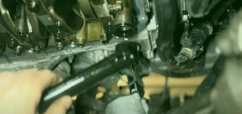

Fai fare tutto il lavoro a loro, non conosco il numero di parte del gommino della coppa, e non sono in grado di dire se sia nella tua lista percio accertati che ti cambino anche quello, ma se non erro ora non cambiano piu solo il gommino ma tutta la coppa che è uguale a quella delle non Q4, sta attento a questo particolare, non vorreri che poi devono rifare tutto, loro di certo lo sapranno, pero come dicevano altri se lo fa a freddo potrebbe essere il gommino del pescante della pompa. ti lascio il video cheparla del gommino e la foto del pescante con il gommino
