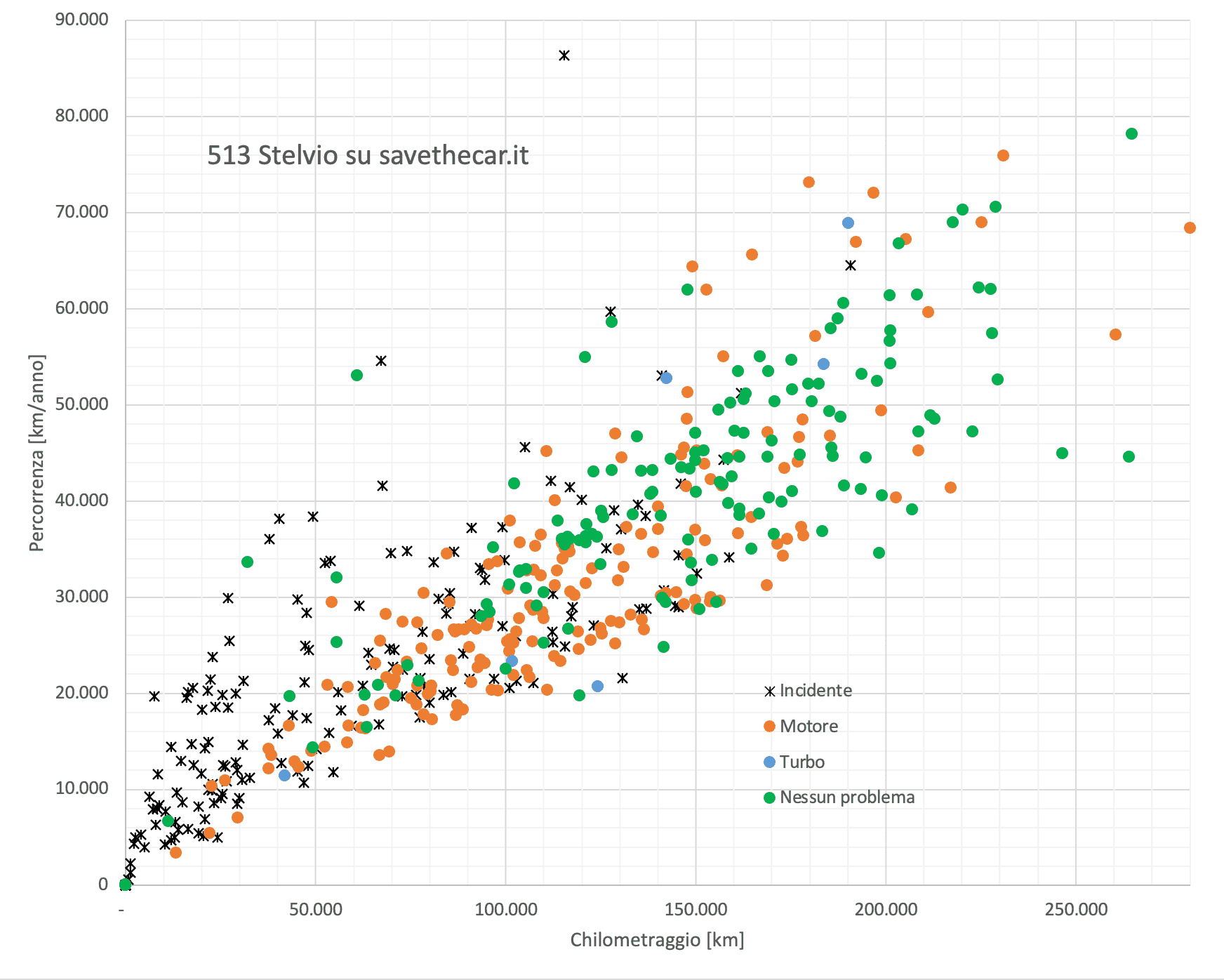

Messaggio nella discussione 'I Vostri Stelvio Usati, Allegramente Schilometrati!' I Vostri Stelvio Usati, Allegramente Schilometrati! - ClubAlfa
