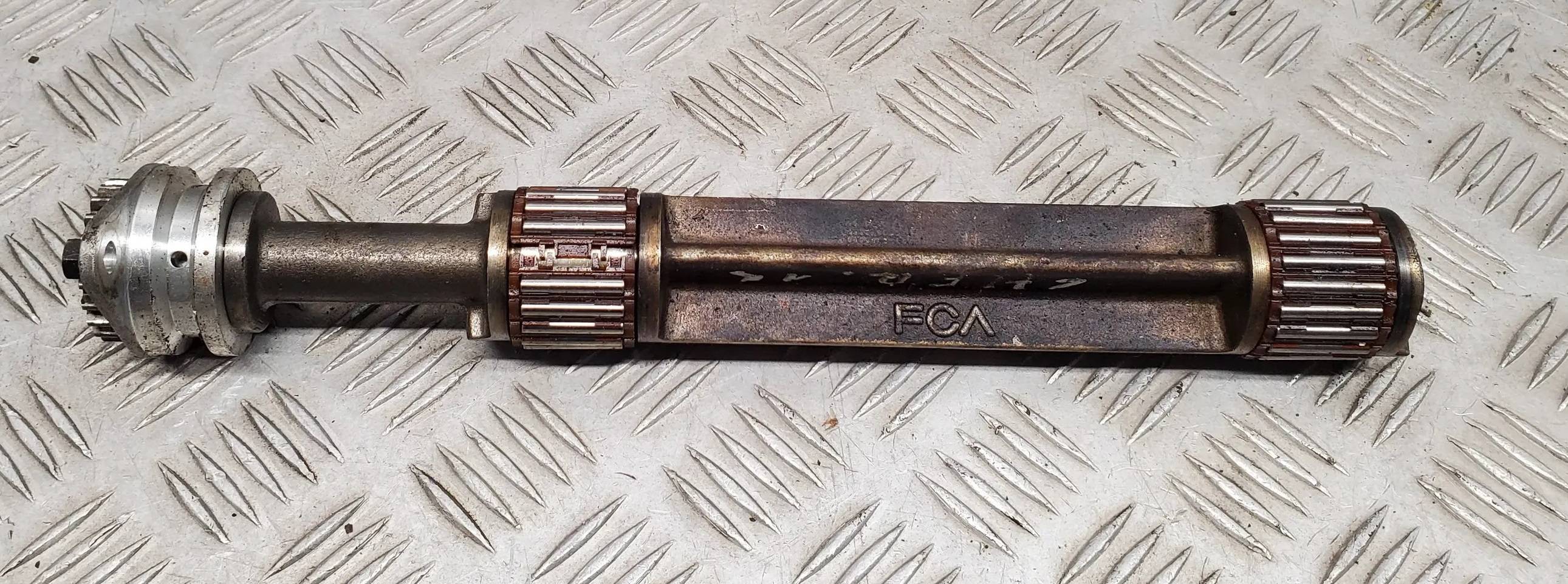

dipende, personalmente ho commesso l'errore di non fare la manutenzione ravvicinata in considerazione del mio stile di guida e a 217.000 km mi si è rotto un controalbero e motore buttato!... mai avuto la spia accesa di insufficiente pressione olio motore e regolarmente tagliandata ogni 20.000 km (la mia è 10/2016 180 manuale).... oggi con il nuovo motore (non rinuncio minimamente alla mia bellissima Giulia e al cambio manuale) ogni 10.000 km cambio olio è filtro... per adesso ho percorso "solo" 60.000 km (è solo un anno che ho cambiato il motore) e mi auguro di superare abbondantemente il primo.... diversamente... altro motore e si riparte!
Ti dico solo una cosa.... Grande !! 👍 ;)
Non ricordo nel dettaglio il caso della rottura del contro albero, e possibile che si trattasse di un componente difettoso?
non è escludibile a priori, ma ritengo che il vero problema sia stata la carenza di manutenzione in considerazione dell'uso.... se l'avessi trattata come un auto "normale" probabilmente la manutenzione prevista andava bene... l'ho sfruttata troppo...e questo dimostra che è un gran motore!
