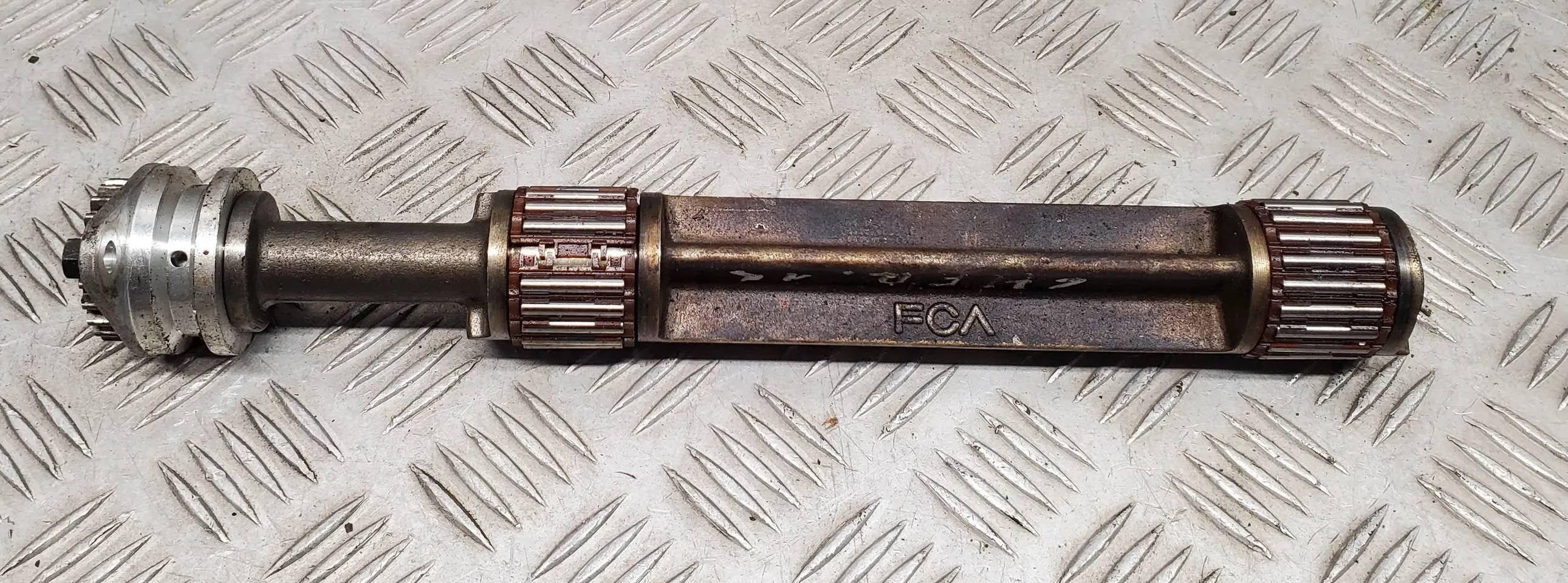

Hai foto del danno? Cioè dell’albero rotto? Un report dell officina ? Era in garanzia ?
quegli alberi ruotano su due cuscinetti a sfera in uno spazio all'interno del monoblocco, a meno che la rottura non si sia verificata su uno dei cuscinetti, non credo proprio che se anche avessi fatto il cambio olio ogni 10.000 km avresti evitato il danno, sarebbe stato interessante vedere il contralbero rotto.
Tra l'altro il contralbero ruota in assenza di olio. Io penso proprio che sia stato un problema venutosi a creare nella struttura dell'acciaio in fase di produzione, uno dei tipici difetti di fusione.

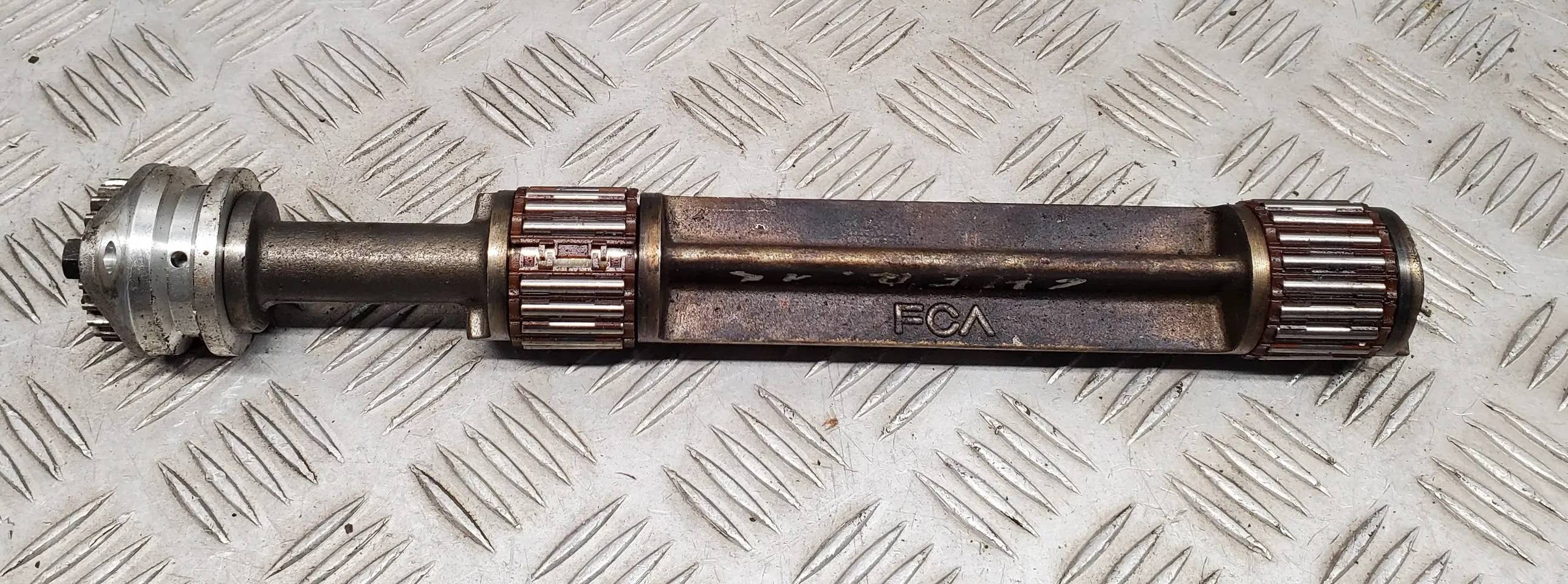

No, non ho foto della rottura interna. Questo motore è spettacolare a livello di prestazioni, però richiede una manutenzione attenta se usato per tutto quello che da.
Dopodiché penso che possa essere un Difetto di fusione, cose che capitano.

per intenderci questo è uno dei contralberi che ruotano incamiciati nel basamento a parte la rottura per fatica ma troppo precoce non penso proprio sia stata cattiva manutenzione, esatto capitano spessissimo

per intenderci questo è uno dei contralberi che ruotano incamiciati nel basamento a parte la rottura per fatica ma troppo precoce non penso proprio sia stata cattiva manutenzione, esatto capitano spessissimoVisualizza allegato 271931
Spessimmo su questi motori non direi, i casi che conosco realmente sono ben pochi.
Il mio dubbio è che avevo messo un prodotto nel gasolio per pulire l’aspirazione, il risultato fu positivo ma notai un innalzamento della temperatura, non posso escludere che questo innalzamento abbia rovinato l’olio in coppa e questo possa aver creato un danno che con il passare del tempo ha determinato la rottura.
Su questo tutti propendono che non c’entra nulla … però l’innalzamento della temperatura mi lascia qualche dubbio.
