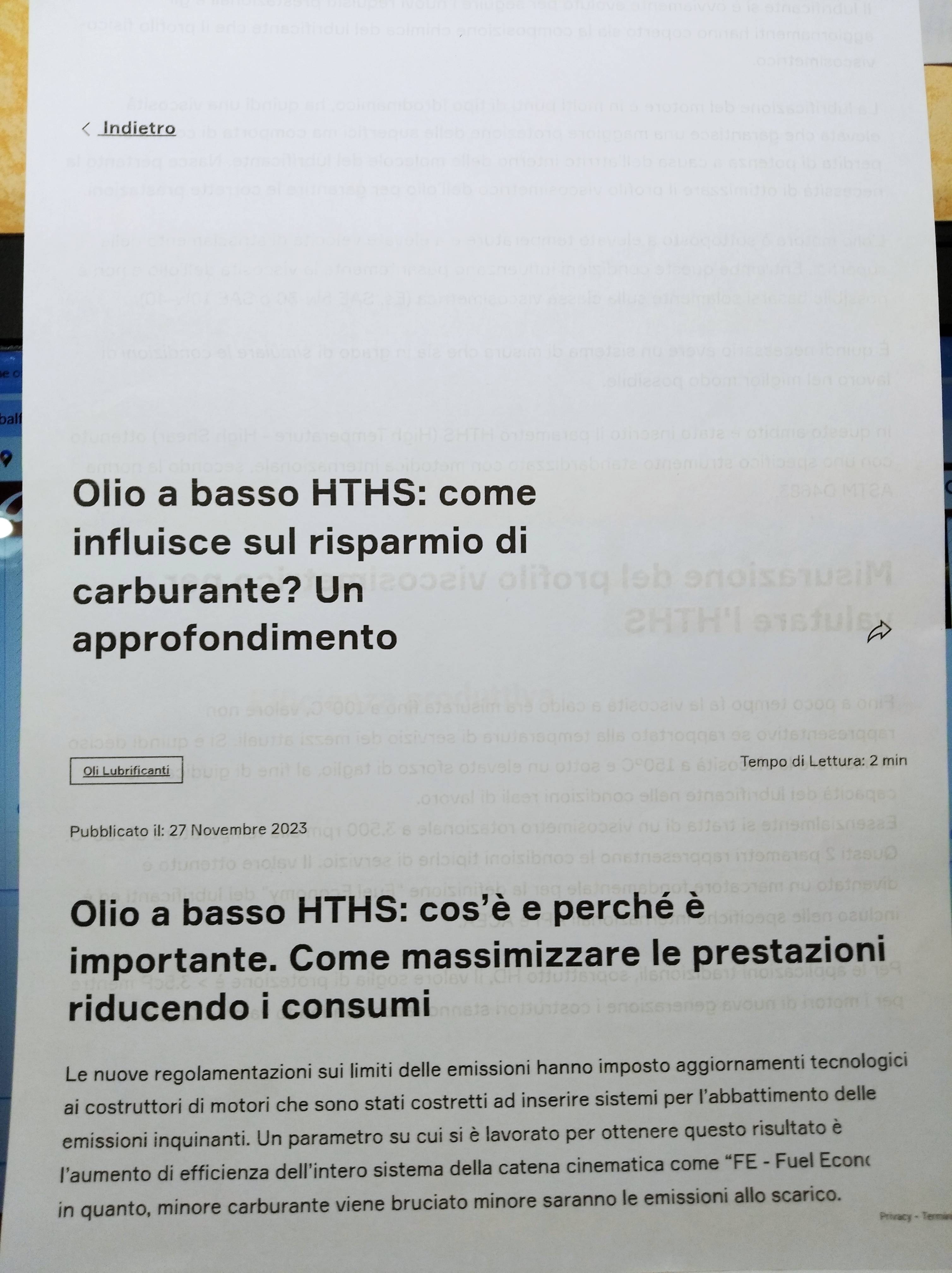

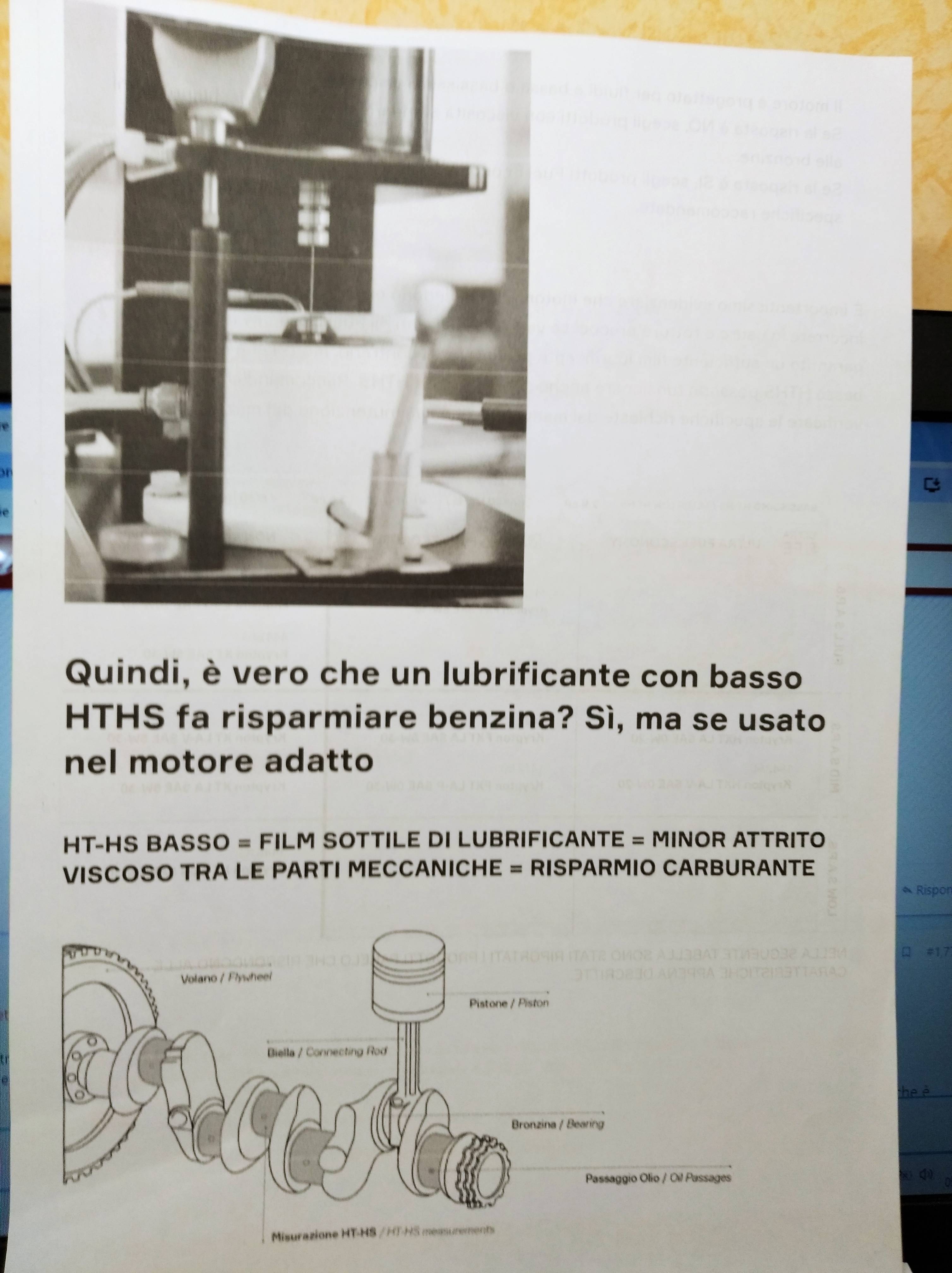

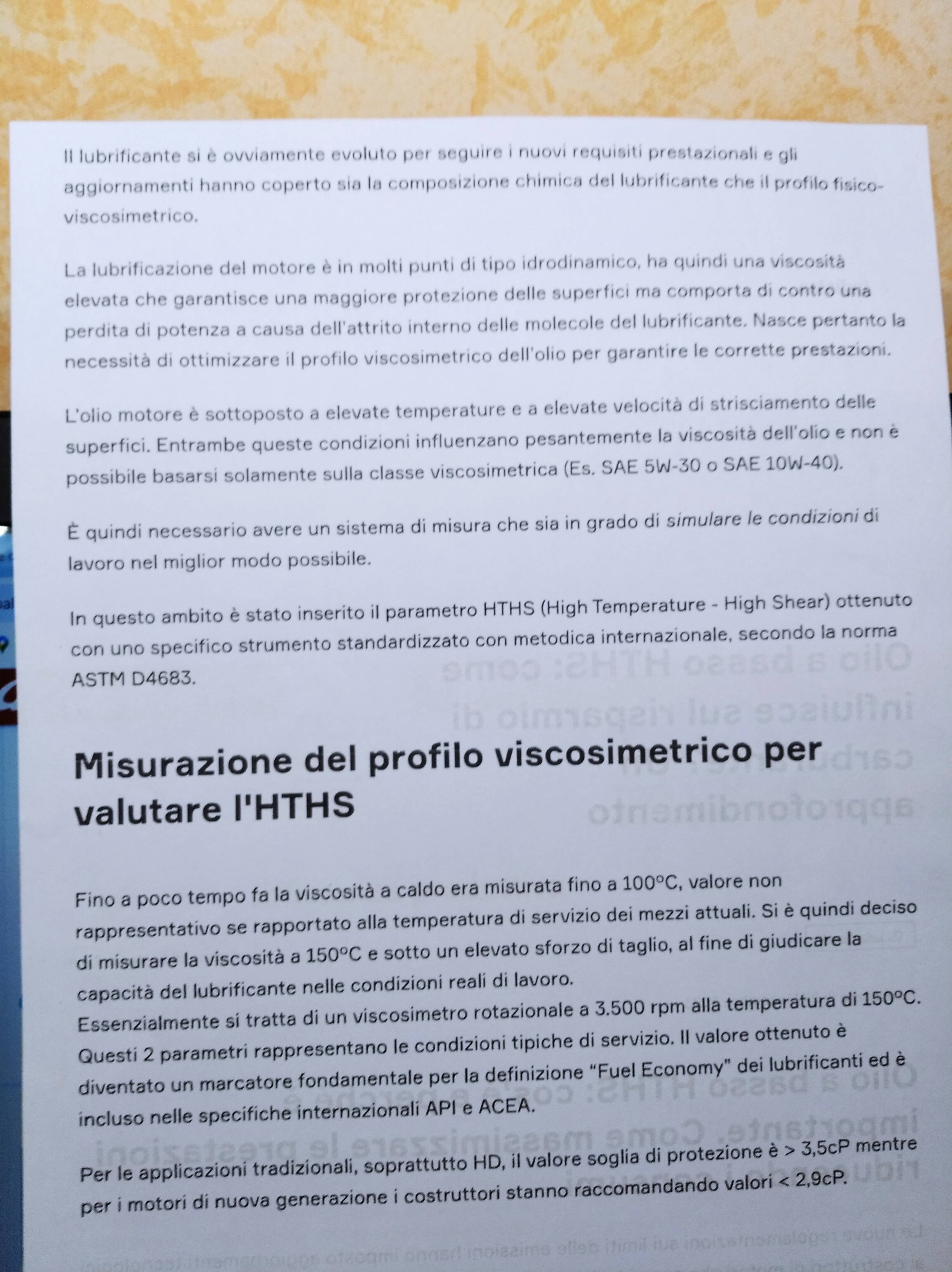

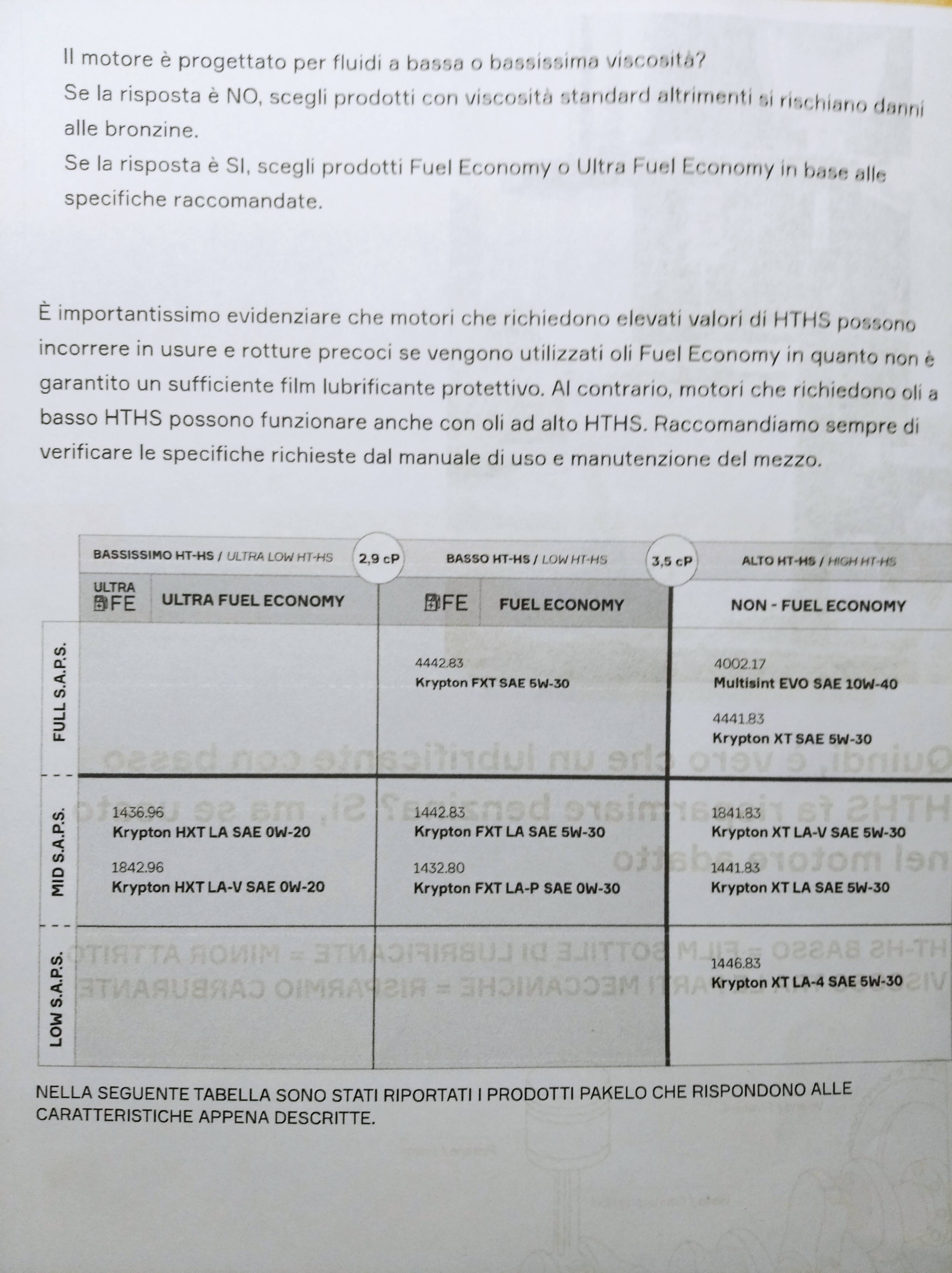

L'olio motore è stato un argomento lungamente trattato e sembrava che non ci fosse nulla da aggiungere, ma, girovagando in internet ho trovato un articolo che parla di questi oli di ultima generazione denominati "Fuel Economy" fortemente additivati e molto fluidi che i costruttori sono stati obbligati a adottare per via delle normative antinquinamento sempre più stringenti. Verso la fine c'è un passaggio che cito testualmente : è importantissimo evidenziare che motori che richiedono elevati valori HTHS possono incorrere in usure e rotture precoci se vengono utilizzati oli Fuel Economy in quanto non è garantito un sufficiente film lubrificante protettivo. Al contrario, motori che richiedono oli a basso HTHS possono funzionare anche con oli ad alto HTHS. Allego foto dell'articolo e buona lettura.

In sintesi, sulla Stelvio (parlo per diretto interesse), si può tranquillamente utilizzare (anzi forse è meglio IMHO) il 5W-30 piuttosto che il previsto 0W-20
Ottima informazione.
#1,789
Idem su Giulia 5/30 specifica C3
Infatti è proprio così.... Gli 0/20 o 30 sono la rovina dei motori
#1,790
Sai quante volte lo detto!! Ovviamente se riduco attrito tramite olio avrò più usura visto che olio serve esclusivamente a limitare usura e attrito tra i materiali che scorrono tra loro!! Fino al 5/30 si ha un olio abbastanza decente per resistere a stress ecc andare sotto e esclusivamente per aumentare efficenza e emissioni a scapito di usura maggiore e resistenza e affidabilità ridotte!!
