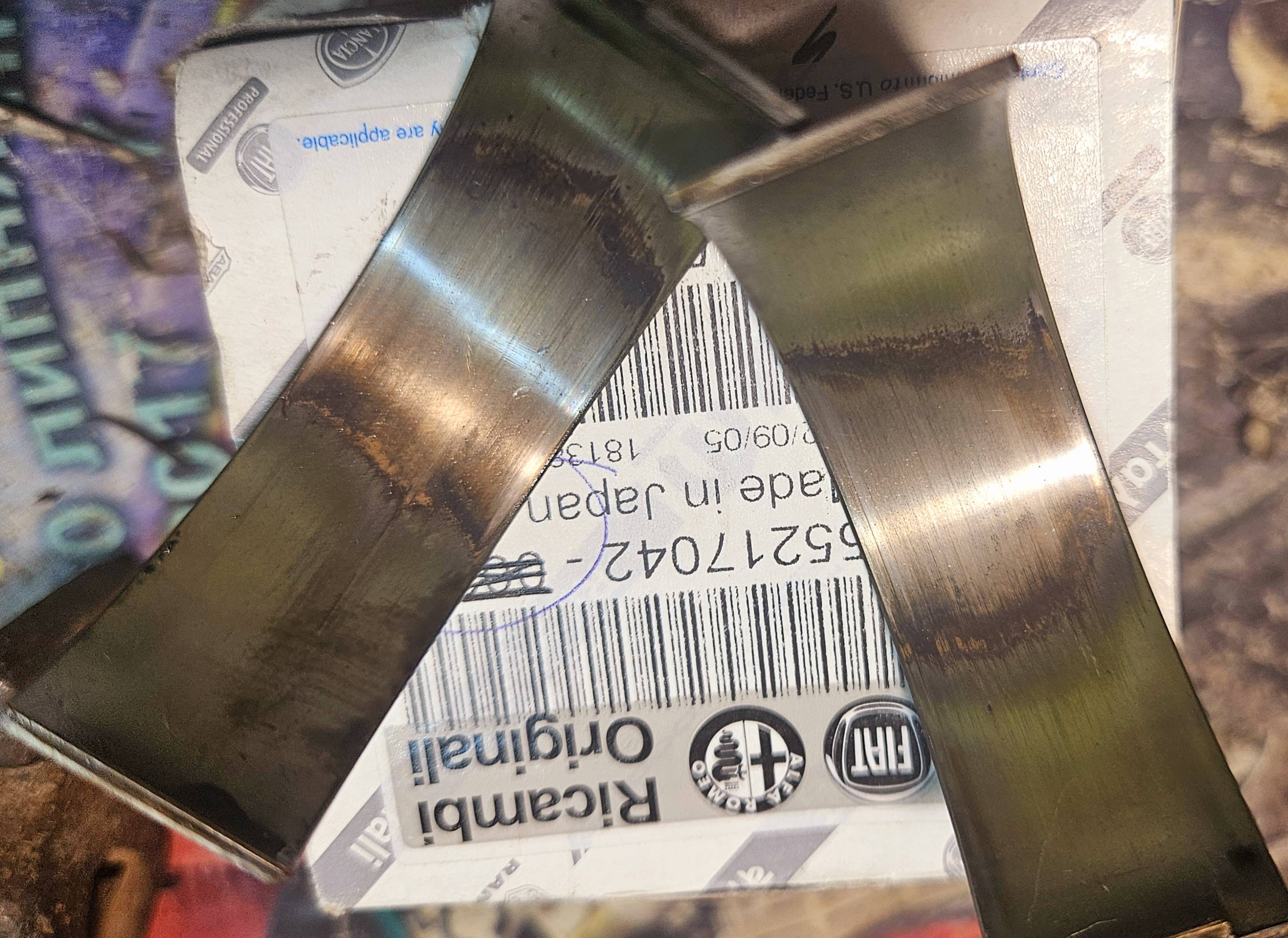

per correttezza ecco come si presentano i cuscinetti di biella sul nostro 2.2 dopo 100mila chilometri, se si cambia l'olio come prescritto da Stelantis, come dicevo prima, non ha senso cambiare la pompa dell'olio (l'unica (eccezione è se si è allentato o presenta un difetto di fabbricazione), sostituirla con una nuova pompa dell'olio ritarda solo leggermente la ripetizione. L'accensione della spia motore non risolve il problema dell'usura dei cuscinetti.
.Visualizza allegato 274205
difatti con il nuovo motore l'olio lo cambio, personalmente, ogni 10.000 km.... se avessi usato questo piccolo accorgimento probabilmente avrei ancora sotto il mio vecchio motore...

e se non lo troverò nuovo lo prenderò revisionato.... ci sono rettifiche che fanno ottimi lavori!... dopodichè personalmente ritengo che con le giuste cure la durata sarà decisamente superiore, ho commesso l'errore di non valutare adeguatamente il tipo di olio in base al mio modo di guida.
Non ha alcun senso prestare attenzione al calcolatore di degrado olio di fca, gli olii 0w20 e 0w30 non sono fatti per durare, cambiarli ogni 10000 km è l'unico modo per preservare il motore.

La soluzione è sempre la stessa... E la più semplice è fare cambi olio massimo a 10 mila km ! Ovviamente imho utilizzando la gradazione prescritta dalla casa !
Poi per il resto potete commentare e commenatare, criticare giustamente la tecnica e il progetto del 2.2mjet... Ma non serve a niente !
L'unica è anticipare i cambi olio o alla lunga cambiate auto o il motore ! Oggi è così !

Io mi ripeto.....tutto deriva dal degrado olio dovuto al gasolio.....puoi avere qualsiasi olio ma se hai gasolio nel blocco, corrodi oring pescante e il film protettivo dell olio nn è più lo stesso qui di due eventi infausto, bassa pressione e olio che nn lubrifica. La soluzione è usare l auto diversamente o andare su altro tipo di auto nn si scappa. Anche dopo 5000km l olio si contamina. Io ho dentro un olio con quasi 20000 km e ci ho fatto in pieno sole a 40 gradi livorno Roma poi siena poi Roma di nuovo in 3 giorni e bello allegro.......avrei dovuto fondere le bronzinesecondo quello che scrivete
