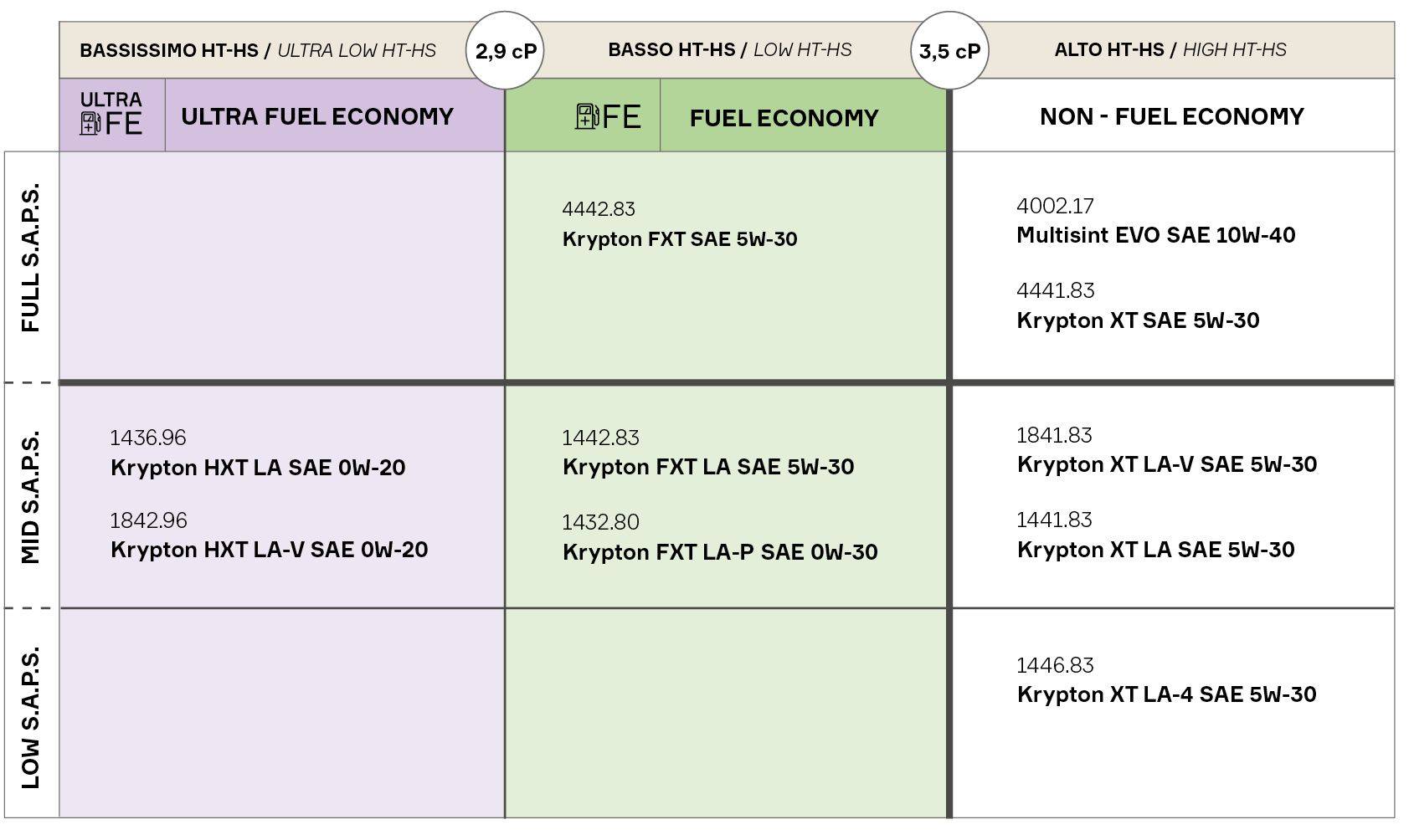

Riguardo al 5/30 secondo me non sei proprio informato sul hthts. Questo è quello che uso io e dalle schede che ho confrontato dei vari lubrificanti è tra quelli con valore massimo . Tu poi dici che sono low hthts 🤔
Dal sito Pakelo:
È importantissimo evidenziare che motori che richiedono elevati valori di HTHS possono incorrere in usure e rotture precoci se vengono utilizzati oli Fuel Economy in quanto non è garantito un sufficiente film lubrificante protettivo. Al contrario, motori che richiedono oli a basso HTHS possono funzionare anche con oli ad alto HTHS. Raccomandiamo sempre di verificare le specifiche richieste dal manuale di uso e manutenzione del mezzo.
Quindi in linea di massima uno 0w30 è quasi sicuramente low hths ed i 5w30 possono avere valori che li inseriscono nelle due categorie, ma gli acea c3 praticamente restano nella categoria low hths.
Chiaramente la scelta di un low hths non comporta la distruzione totale del motore, tutti i costruttori di motori attuali si pongono l'obiettivo di una economia del carburante che si riflette su minori emissioni di co2 e maggior gradimento della clientela., ma non possono permettersi un numero elevato di danni da lubrificazione inadeguata.

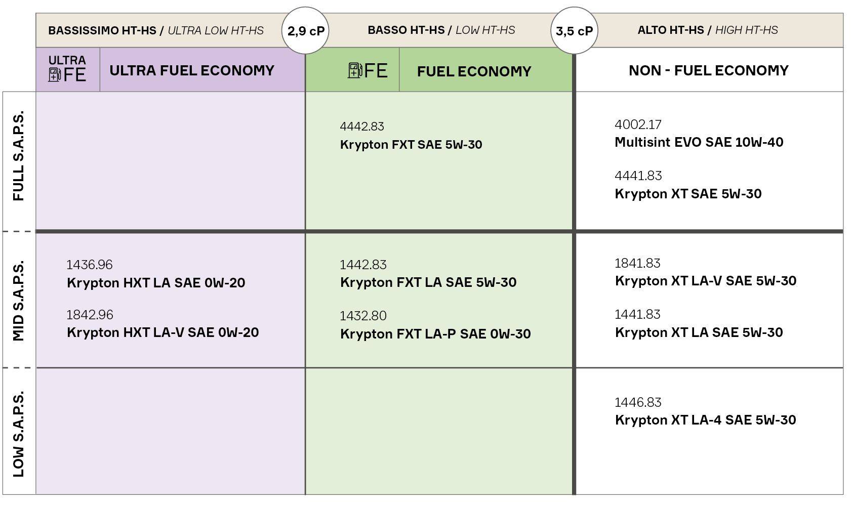

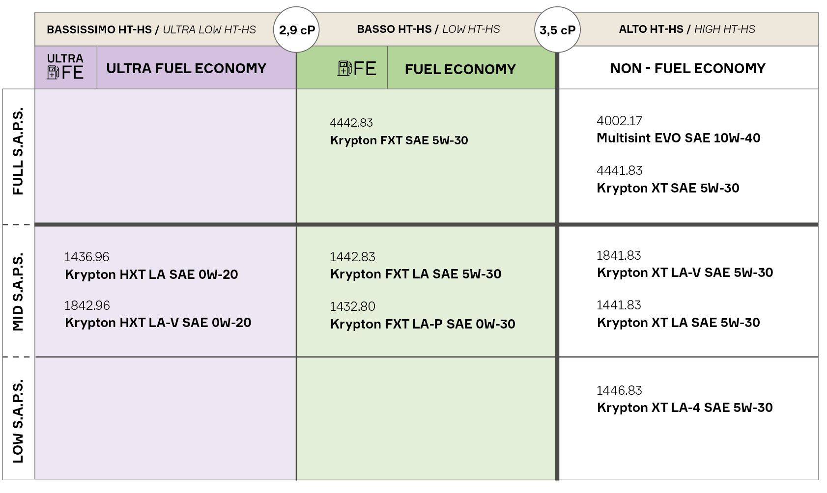

Dal sito Pakelo:
Visualizza allegato 274301
Quindi un valore di 3,5 lo consideri ancora low?

Sono i costruttori che sono daccordo nel considerarlo fuel economy, comunque i motori per autotrazione leggera puntano tutti all'utilizzo di olii con meno di 2.9 cP di viscosità HTHS, mentre per l'autotrazione pesante non ci pensano proprio al fuel economy, mica possono permettersi di restare al ciglio della strada con il camion.
La toyota sarebbe quella più lanciata verso olii a bassissimo indice HTHS e motori molto parsimoniosi adatti a questo tipo di olii.
Guarda caso invece sulla 500 abarth l'olio diventa un 10w50, tanto chi la compra sà bene che non si parla prorio di fuel economy.
La logica è che meno co2 emetto in omologazione e meno problemi mi crea l'europa, inoltre chi compra è contento perchè la macchina consuma poco, per la durata del motore si parla di compromessi. 😪 😪😪😪😪
