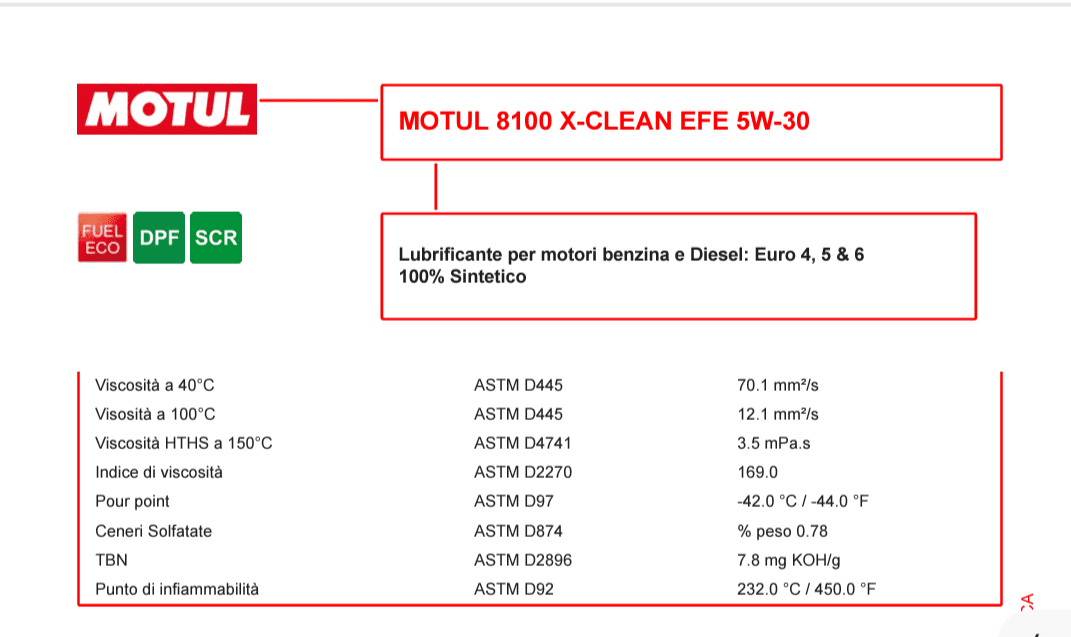

Riguardo al 5/30 secondo me non sei proprio informato sul hthts. Questo è quello che uso io e dalle schede che ho confrontato dei vari lubrificanti è tra quelli con valore massimo . Tu poi dici che sono low hthts 🤔
    24.3 KB · Visualizzazioni: 103
