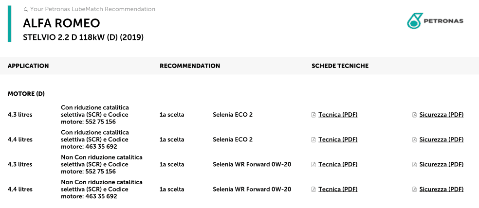

Curiosando sul sito Petronas, notavo che motori AR (es. 2.2D 118kW rwd) cod. 55275156 & 46335692, con sistema SCR sia senza, raccomanda l'utilizzo di 2 tipi d’olio Selenia Eco2 0W20 & Selenia WR Forward 0W20.

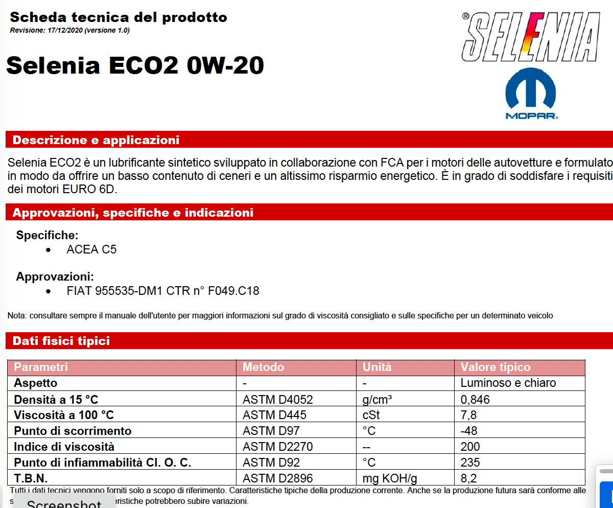

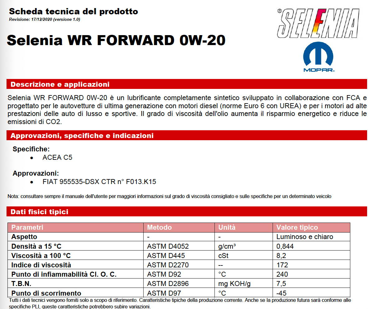

Analizzando le schede tecniche noto differenze tra i due, secondo voi per quale motivo...?

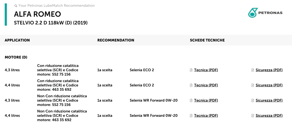

Visualizza allegato 274529

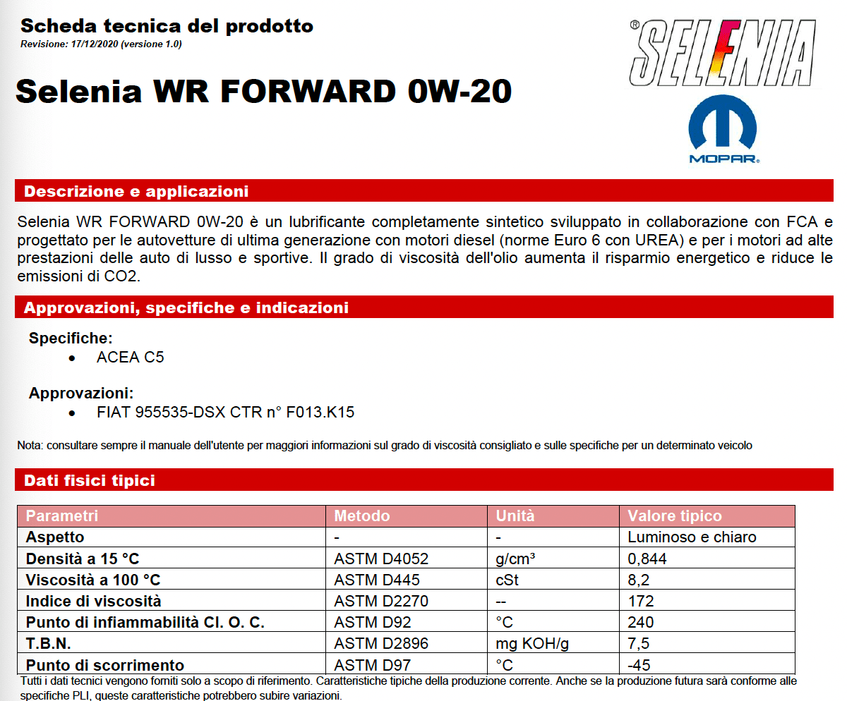

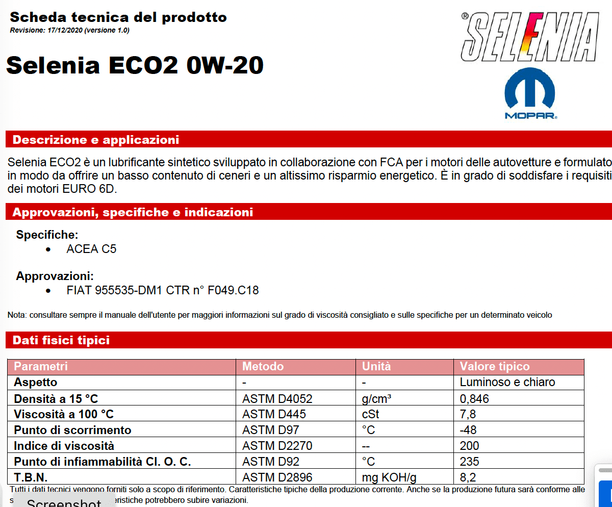

Visualizza allegato 274527Visualizza allegato 274528
Sono ancora convinto che questo olio non sia adatto a questo motore (questo è un errore che Stellantis ha fatto per il bene dell'ambiente) BMW aveva qualcosa di simile da molto tempo e se guidi con calma senza accelerazioni improvvise e senza raggiungere il carico massimo, quindi questo motore è in grado di raggiungere 200.000 o forse 300.000 km ma non appena ti trovi in situazioni estreme, rimorchio termico ad alta velocità, ecc. 0.W20 non è in grado di creare un film d'olio sufficientemente stabile tra i cuscinetti dell'albero motore (soprattutto per i cuscinetti della biella)
