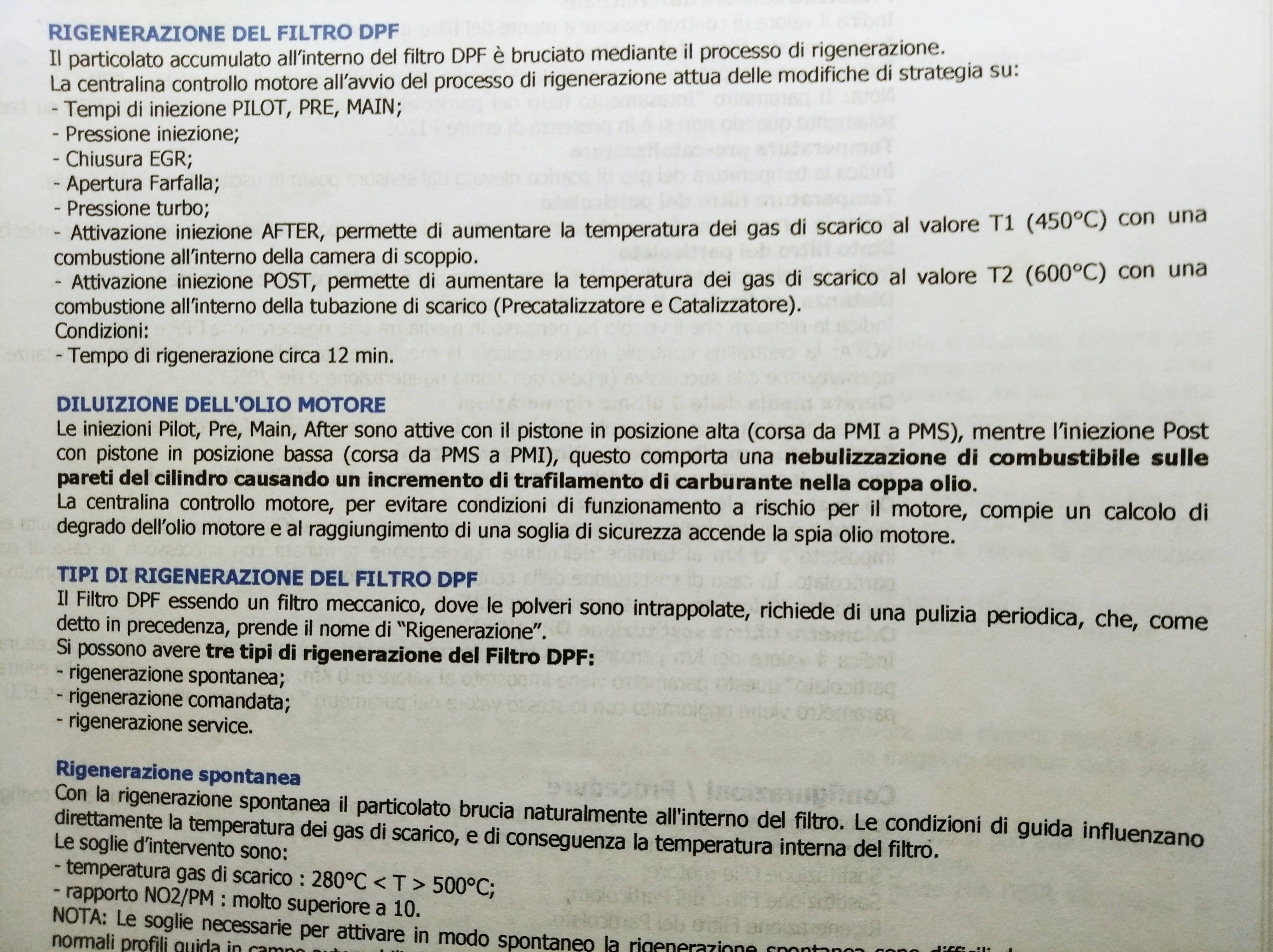

Allora chiariamo una cosa, se per non aver problemi con il dpf non potessero usare certi additivi e per problemi di omologazione non potessero usare olii con densità tali da garantire la durata del motore, noi che facciamo distruggiamo i motori per seguire assurde norme a ti inquinamento. Loro non possono dirti di usare certi olii, perché sono fra l'incudine e il martello....
La meccanica ha dei limiti e quello che hanno fatto é un compromesso fra inquinamento e durata...

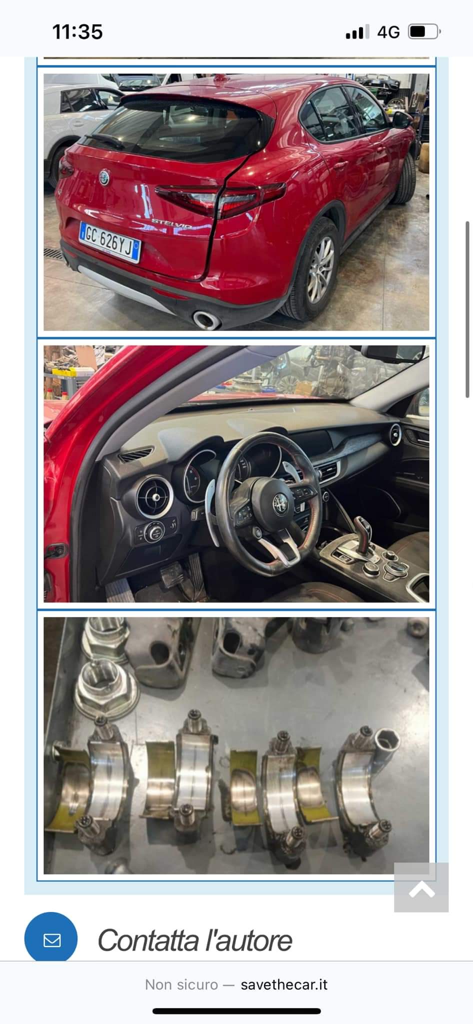

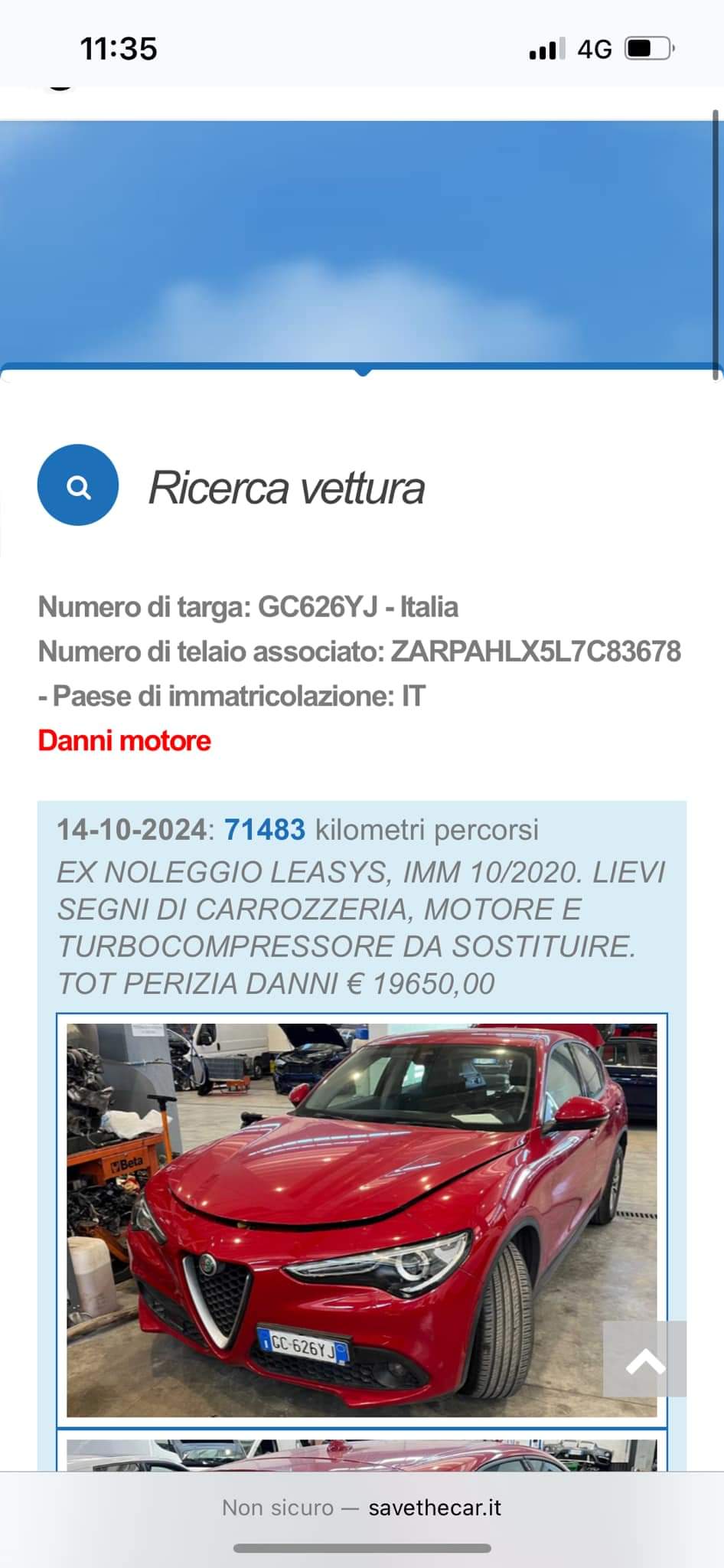

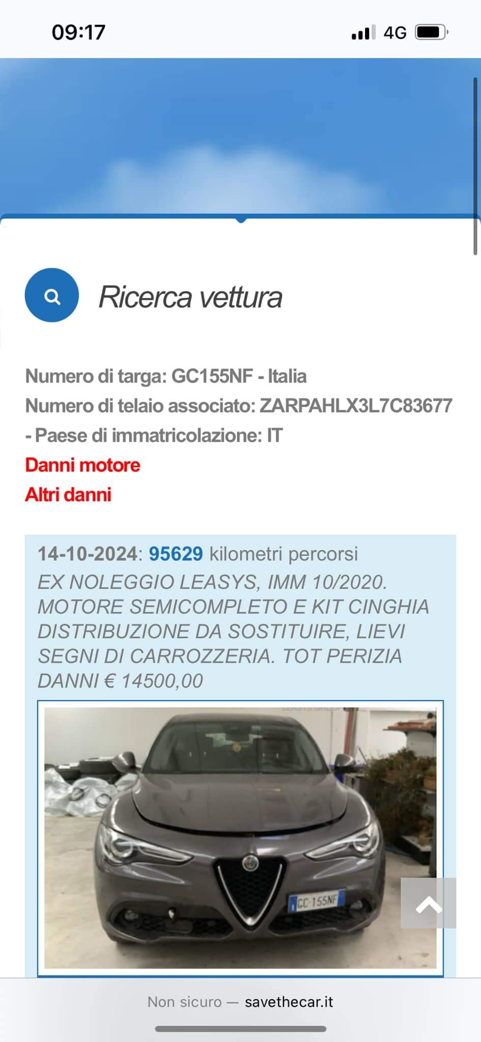

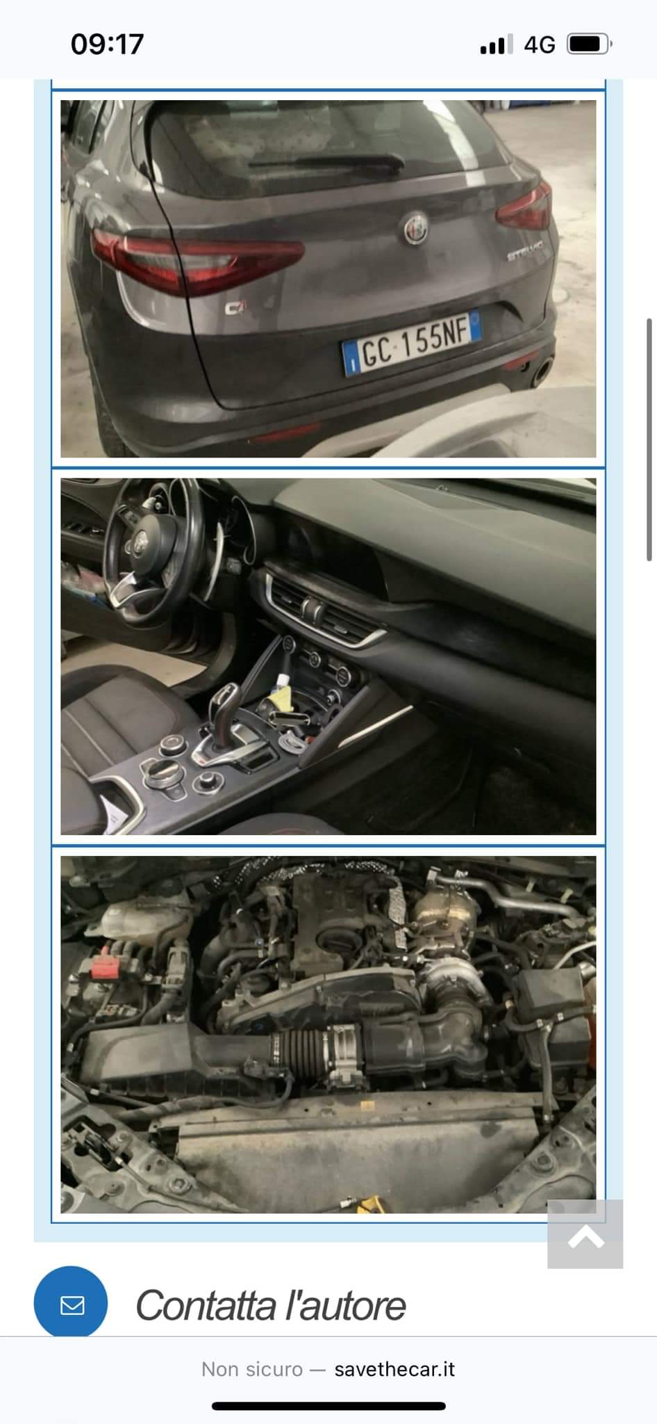

se a qualcuno non importa niente tanto prende l' auto nuova, la tiene 2-3-4 anni, magari in leasing e poi la scarica allo ******* di turno che se la becca bella strapazzata e con manutenzione al acqua di rose, è un altro discorso
ma visto che la lubrificazione sul 2.2 è una questione delicata, cerco di fare il possibile per migliorarla per quanto possibile e se questo vuol dire mettere un olio 0w30 con proprietà un pò superiori al selenia 0w20, COSI SIA

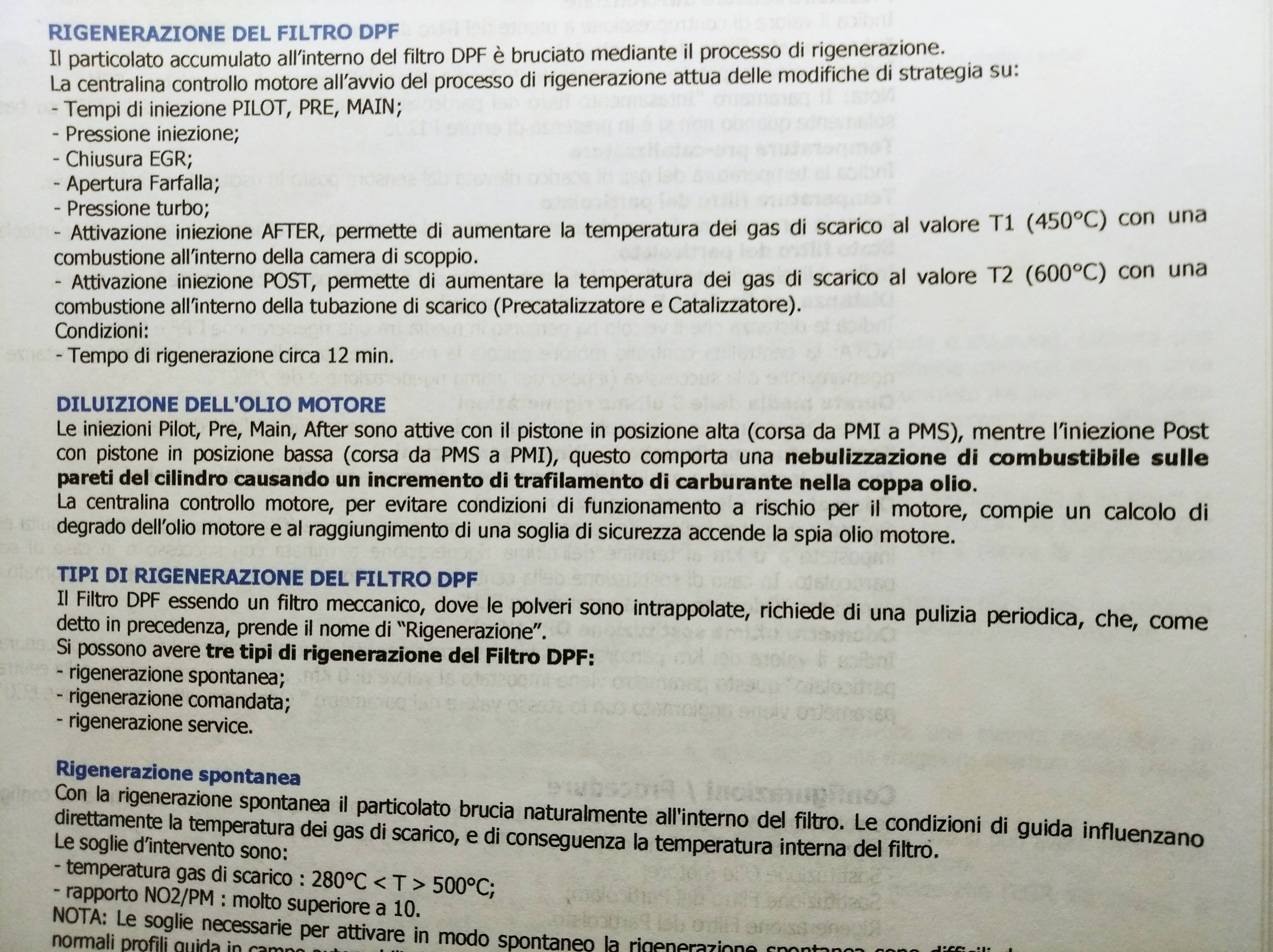

Allora vendila se la pensi così. Confondi le lacune come può essere il condotto di aspirazione imbrattato, con quello che è stato messo su carta per rientrare nei parametri di omologazione . Oggi una casa automobilistica non può dirti di cambiare l’olio ogni 10000 km . Ma mentre in un motore a benzina , cambiarlo a 20 o 30k km non cambia granché, per un diesel questo é deleterio . La verità è che oggi per le norme anti inquinamento , una macchina a gasolio non andrebbe proprio comprata, perché o rientri nelle norme e la butti prima del tempo o devi stare attento alle rigenerazioni e fare una manutenzione scrupolosissima e costosa. Se poi equipareranno le accise alla benzina allora non avrà proprio più senso nemmeno per quelli che ci fanno tanti chilometri rispetto a una Full Hybrid
