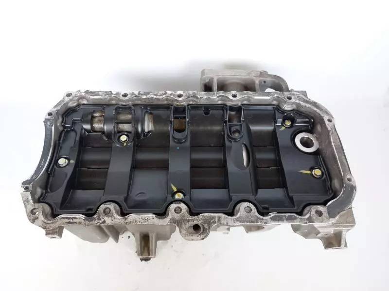

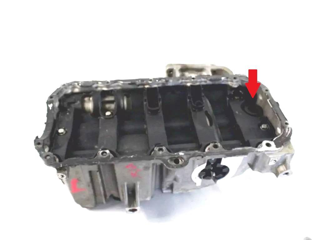

Ho avuto modo di verificare il famoso problema del gommino, ebbene sulle prime coppe dell'olio di giulia e stelvio q4 la linea di aspirazione dell'olio dal fondo della coppa era realizzata in alluminio e quindi l'alluminio scaricava direttamente la temperatura dell'olio della coppa sul famoso gommino di giunzione con la pompa olio.
Poi hanno realizzato la stessa linea di aspirazione dal fondo della coppa in materiale plastico termoresistente, dunque dello stesso materiale del pannello nero antischiuma posto a protezione dell'albero motore che si vede in entrambe le immagini.
Questa soluzione dovrebbe ridurre la trasmissione del calore dall'olio in coppa e lo stress termico del gommino garantendogli una vita più lunga.
In assoluto questa soluzione sembrerebbe migliore anche dei vari adattatori artigianali.
Mi domando comunque come alfa romeo abbia il coraggio di non riconoscere l'errore progettuale della prima versione del condotto di aspirazione olio.
