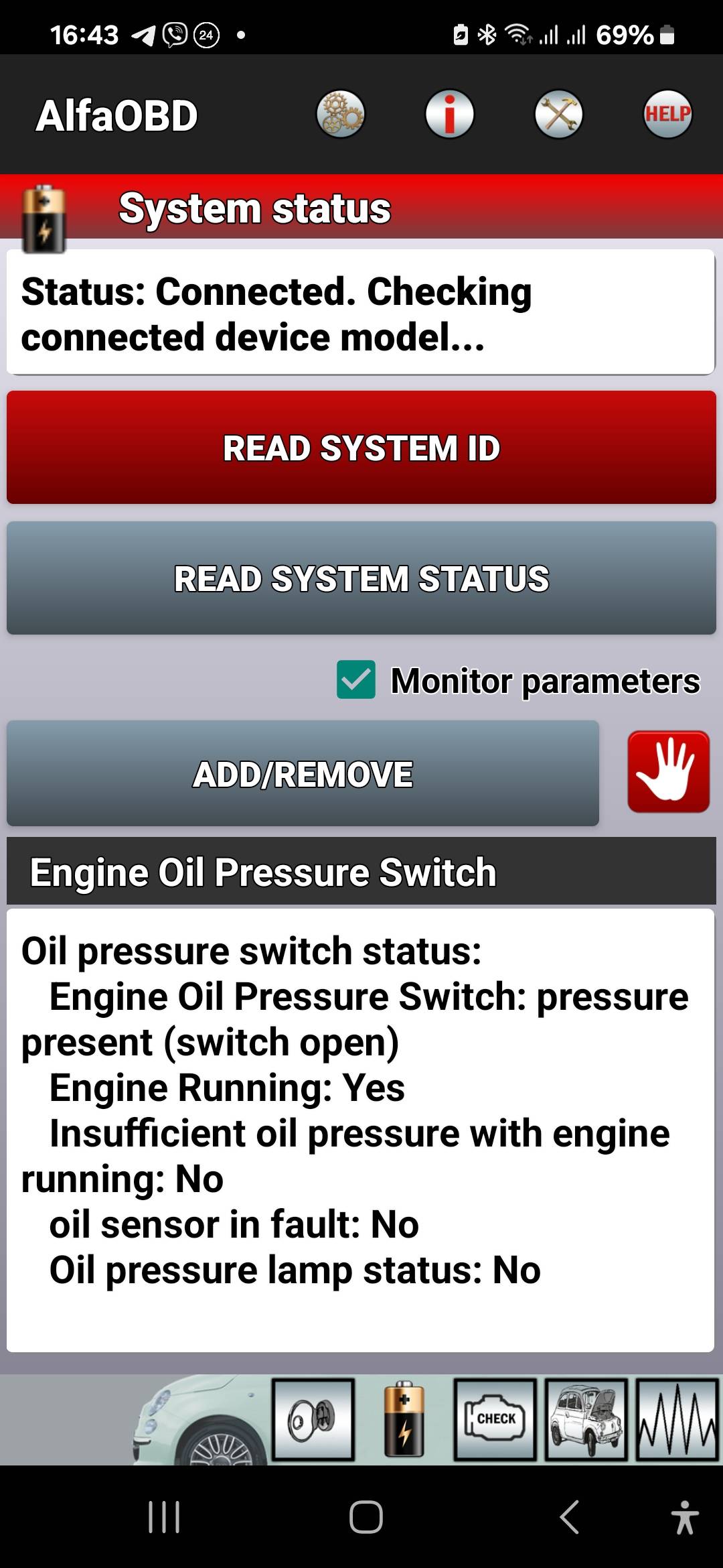

no, se non hai lo strumento nel quadro non puoi vedere la pressione misurata neanche da obd2
