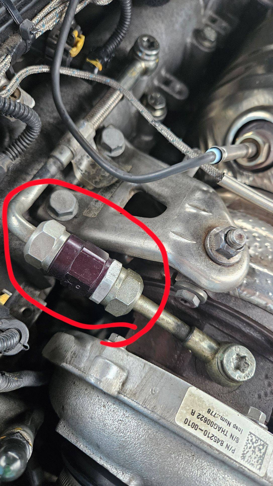

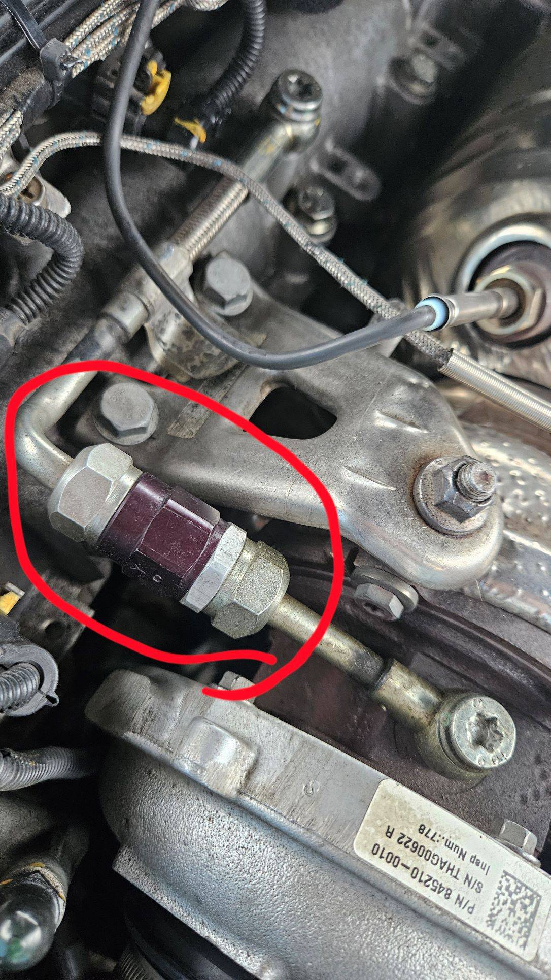

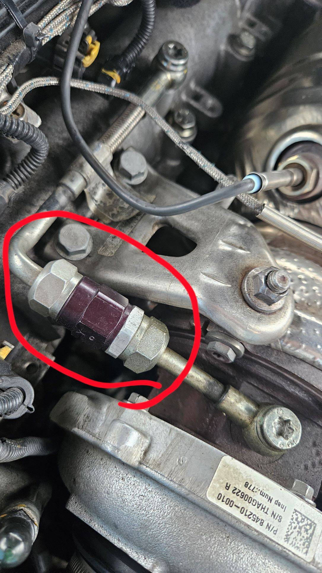

qualcuno può dirmi di cosa si tratta? Grazie
Dovrebbe essere un riduttore di pressione , visto che turbine che girano su cuscinetti lavorano con una bassa pressione olio.
Penso anche che si tratti di un riduttore di pressione dell'olio per la turbina, ma vorrei saperlo con certezza! poiché in questo caso la pressione misurata da un manometro meccanico all'uscita della testata dovrebbe essere la stessa indicata sotto in prossimità del filtro olio
Reazioni: gigivicenza
Non conosco il circuito dell'olio, ma non penso che sia pressurizzato come quello dell'acqua. Penso che dopo il filtro buona parte dell'olio lubrifica la parte bassa del motore , l'olio rimanente lubrifica la parte alta , ma con un po' meno pressione a questo punto, Non ho la certezza, ma penso che sia una cosa del genere.
Ti posso dire con certezza che la pressione misurabile all'uscita della testata, rispetto alla pressione in prossimità del filtro olio è più bassa di circa 2 bar in alta pressione e circa 0,6 bar in bassa pressione.
