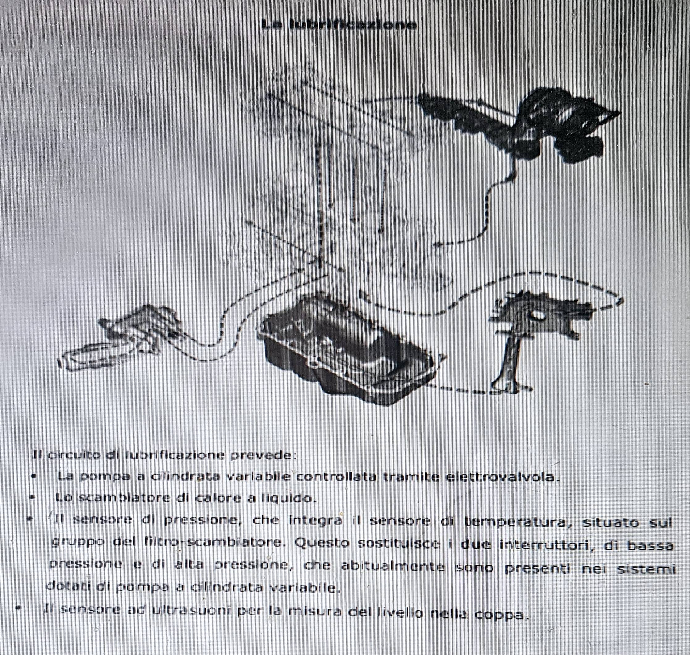

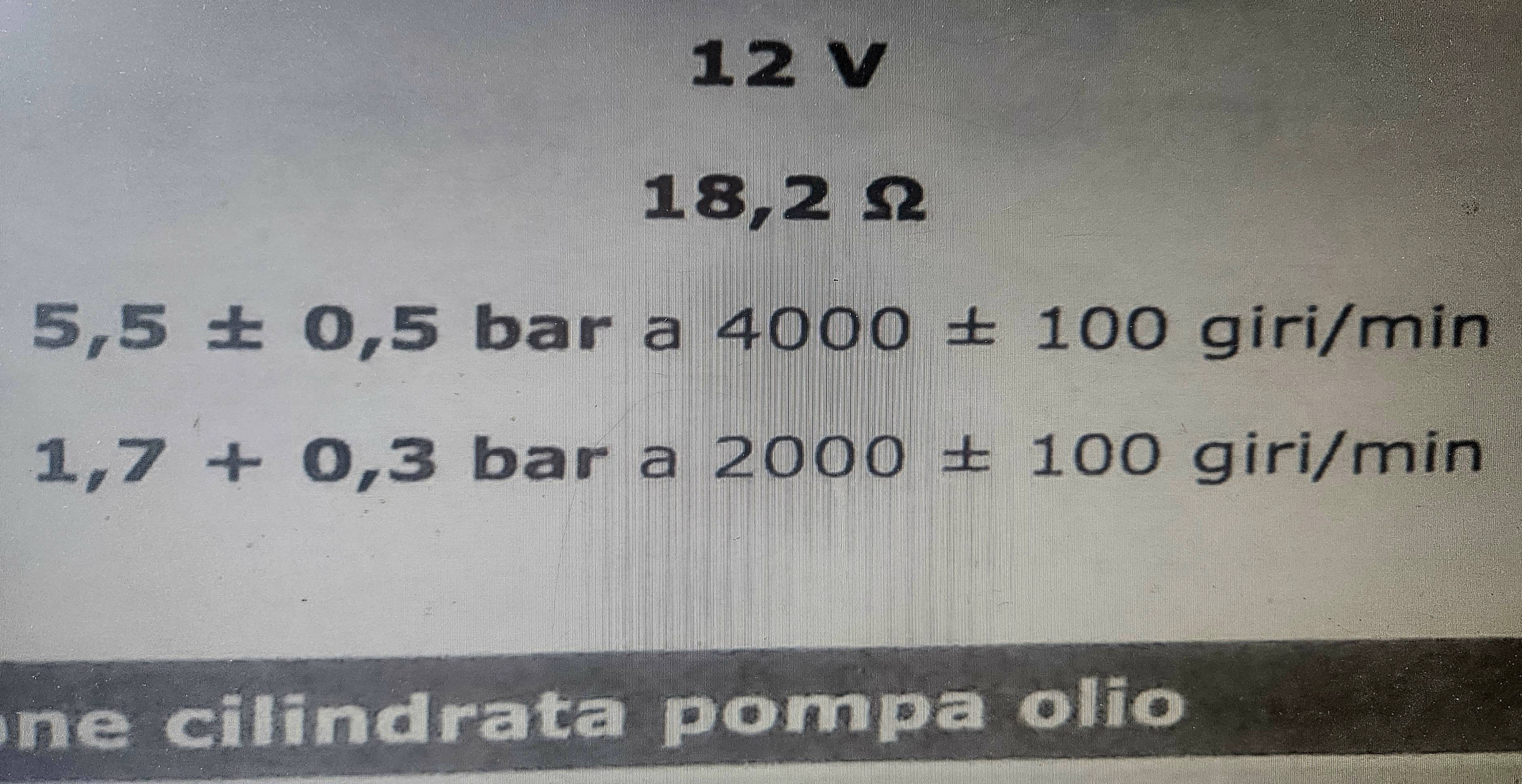

Stesso mio pensiero. Sono in contatto con un paio di demolitori perché cerco dei pezzi per la mia Stelvio, ma ce ne sono davvero pochissime in giro (demolitori) per cui anch'io mi chiedevo: ma dove finiscono tutte le Stelvio/Giulia fuse?
Reactions: CONDORALFA75
    411.9 KB · Visualizzazioni: 30
    194.9 KB · Visualizzazioni: 30
Reactions: kormrider e delarey
