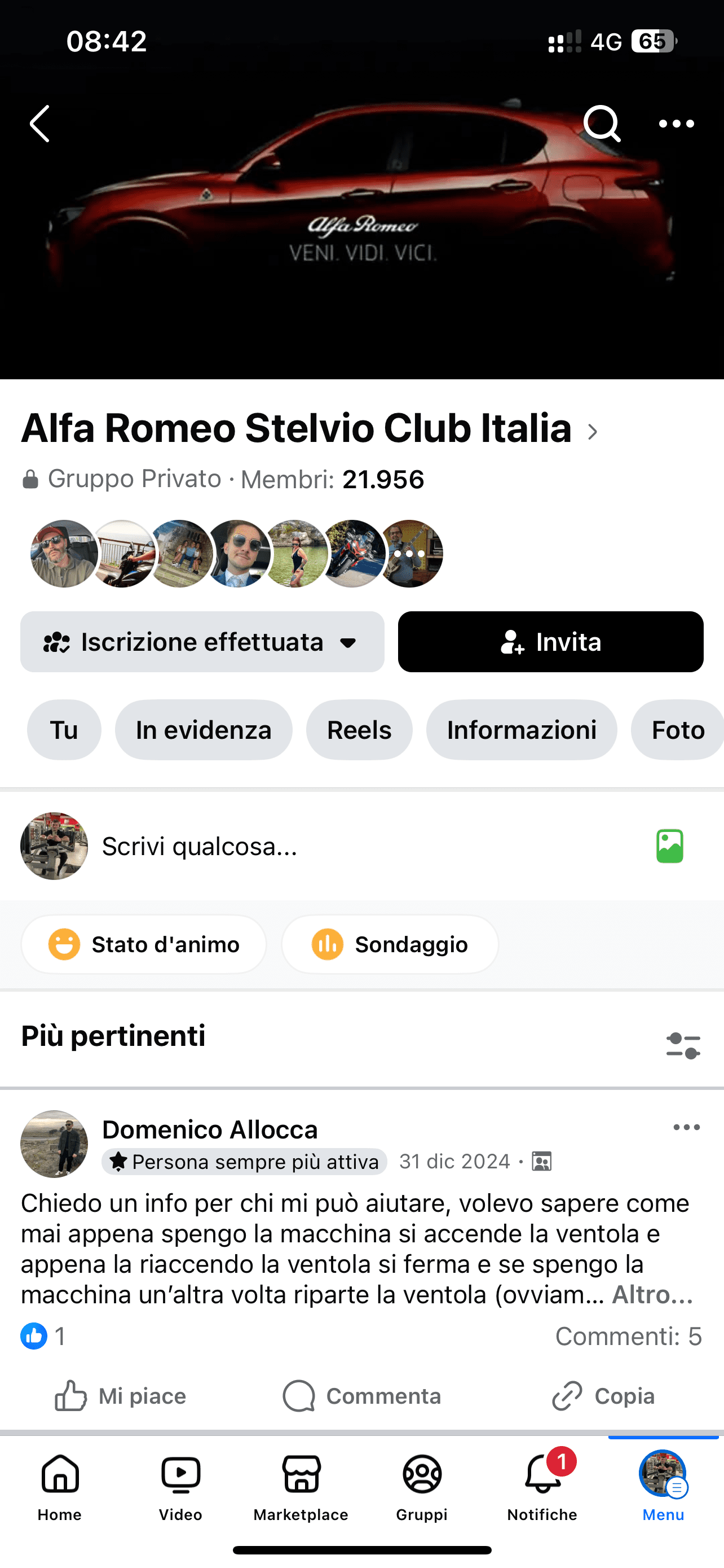

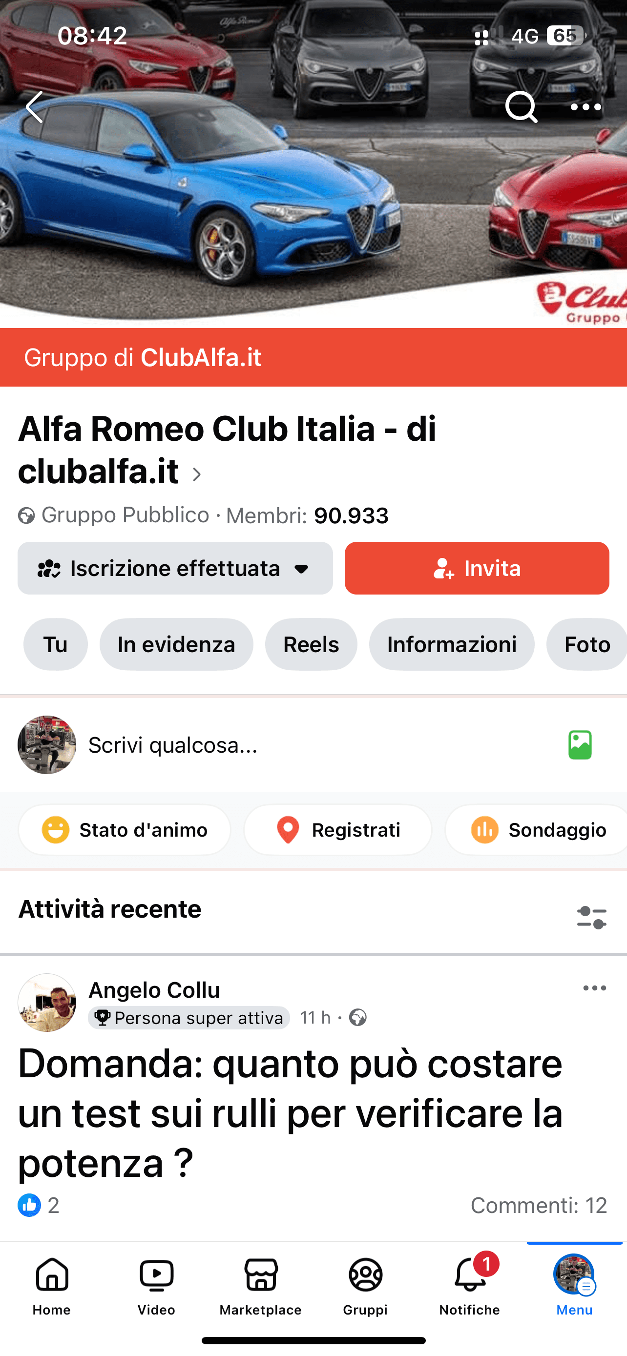

Per qualità qualsiasi intendevo gradazione compresa tra 0w20 e 0w30, dopo tutti questi mesi comincio a non credere più alla storia delle morchia nei passaggi della pompa. Comunque la mia ticchetta a freddo ma non segnala bassa pressione, da manometro la pressione è più bassa di prima però, da premettere che cambio olio ogni 7500 km massimo. Potrebbe essere il problema del tappo del filtro segnalato da qualcuno su Facebook o il gommino, sono indeciso se tirar giù la coppa o buttare la macchina, ogni santo giorno su Facebook c’è qualcuno che lamenta problemi di ogni tipo e non si può stare con l’ansia continua, non è possibile e peggio che con le Jaguar / land rover
Considerato che in demolizione ce ne sono poche e che in vendita altrettanto poche non penso che la gente se le tenga come soprammobili in casa, quindi ho seri dubbi su tutti questi problemi…
