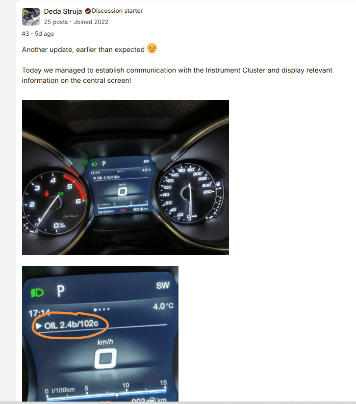

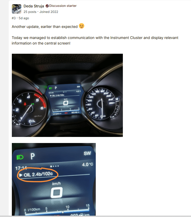

Per il tema prevenire è meglio che curare, pare che comunque un utente croato stia lavorando (con successo) alla visualizzazione della pressione olio su schermo centrale.. Credo abbia capito come interpretare i parametri ricevuti dalla ECU.
Se cosi fosse, sicuramente potrebbe aiutare a riconoscere in tempo la perdita di pressione per noi poveri sfigati con la pre 2020.

Visualizza allegato 281665
Tanta roba.. già sapere che il dato passa dalla obd2 è molto interessante. Ora si tratta solo di trovarlo :)
