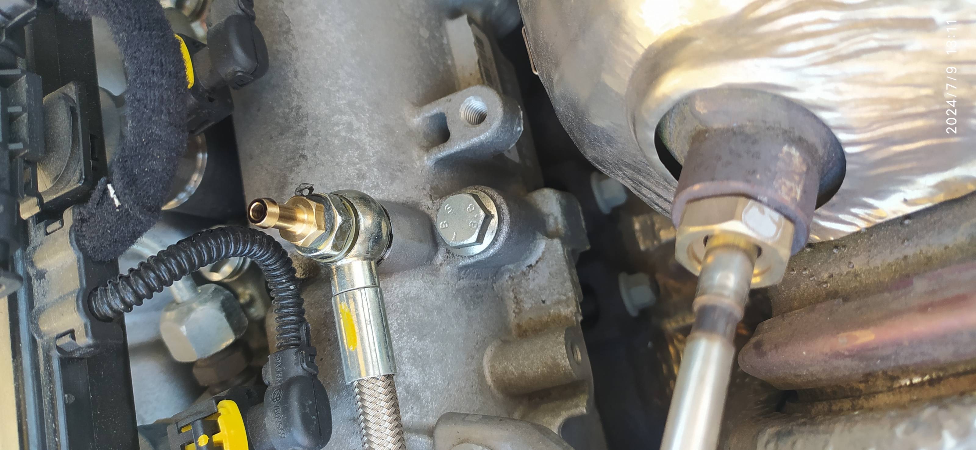

Ma avete trovato online il raccordo banjo da collegare all'attacco della turbina per utilizzare un manometro? Io, sinceramente, stavo pensando di lasciarne uno fisso.
Ogni tanto controllo la pressione. Tolgo il banjo originale e metto questo a cui ho aggiunto un portagomma per collegare un manometro di prova.
