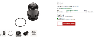

Ieri nel tagliando che ho fatto fare ai 10 mila km ho portato al meccanico anche il tappo nuovo del filtro dell'olio.
Lo potete acquistare qui:
Risultati di ricerca per: '55270841'
    79.6 KB · Visualizzazioni: 102

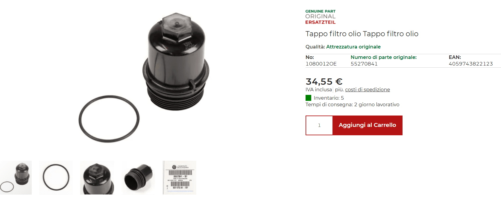

In alcuni casi l'accensione della spia a motore freddo e ripeto solo a motore freddo e' stata dovuta allo sfilamento del gommino del tappo filtro olio...
Per precauzione o perche' anche la tua soffre del difetto?

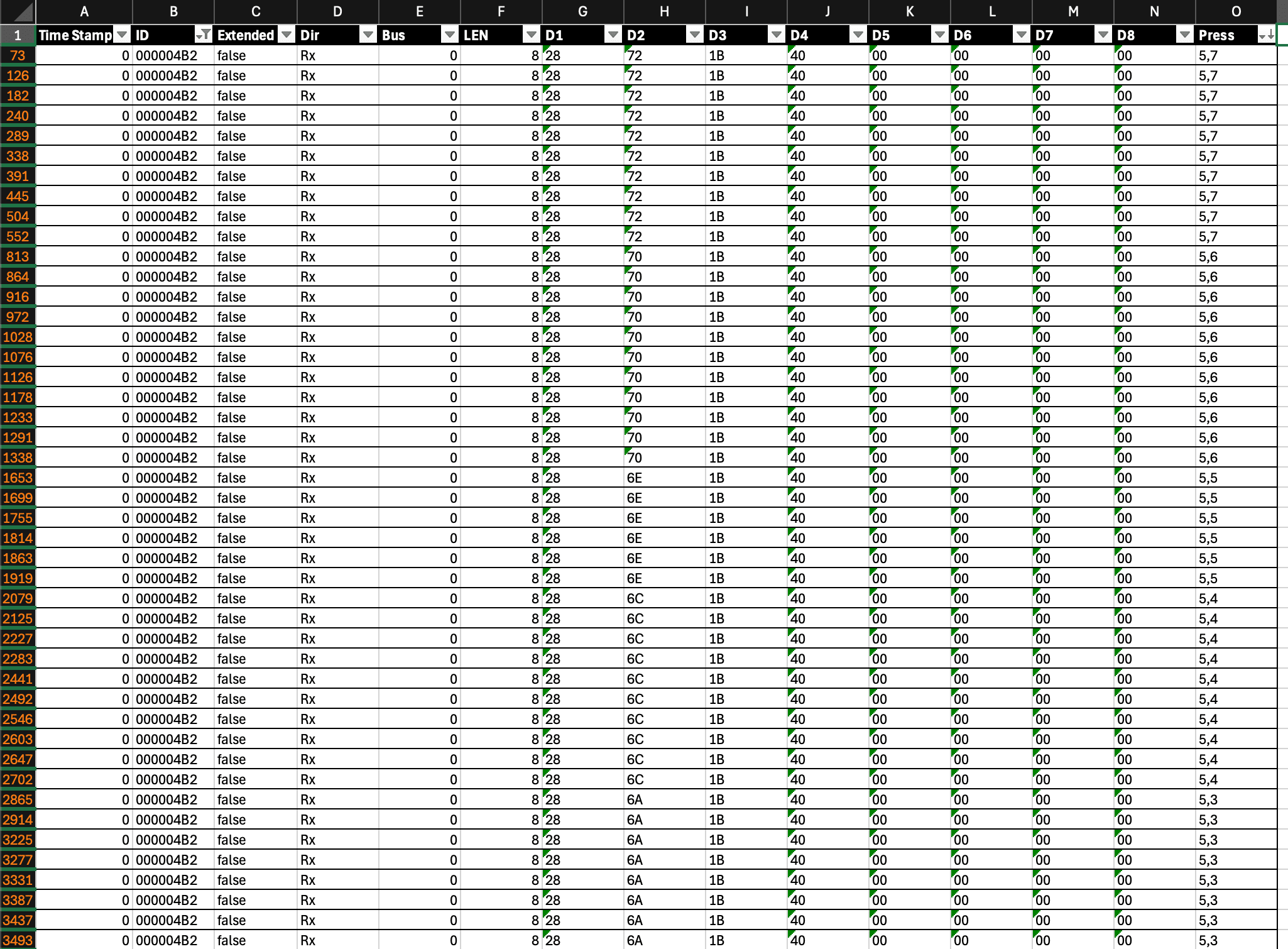

Tanta roba.. già sapere che il dato passa dalla obd2 è molto interessante. Ora si tratta solo di trovarlo :)

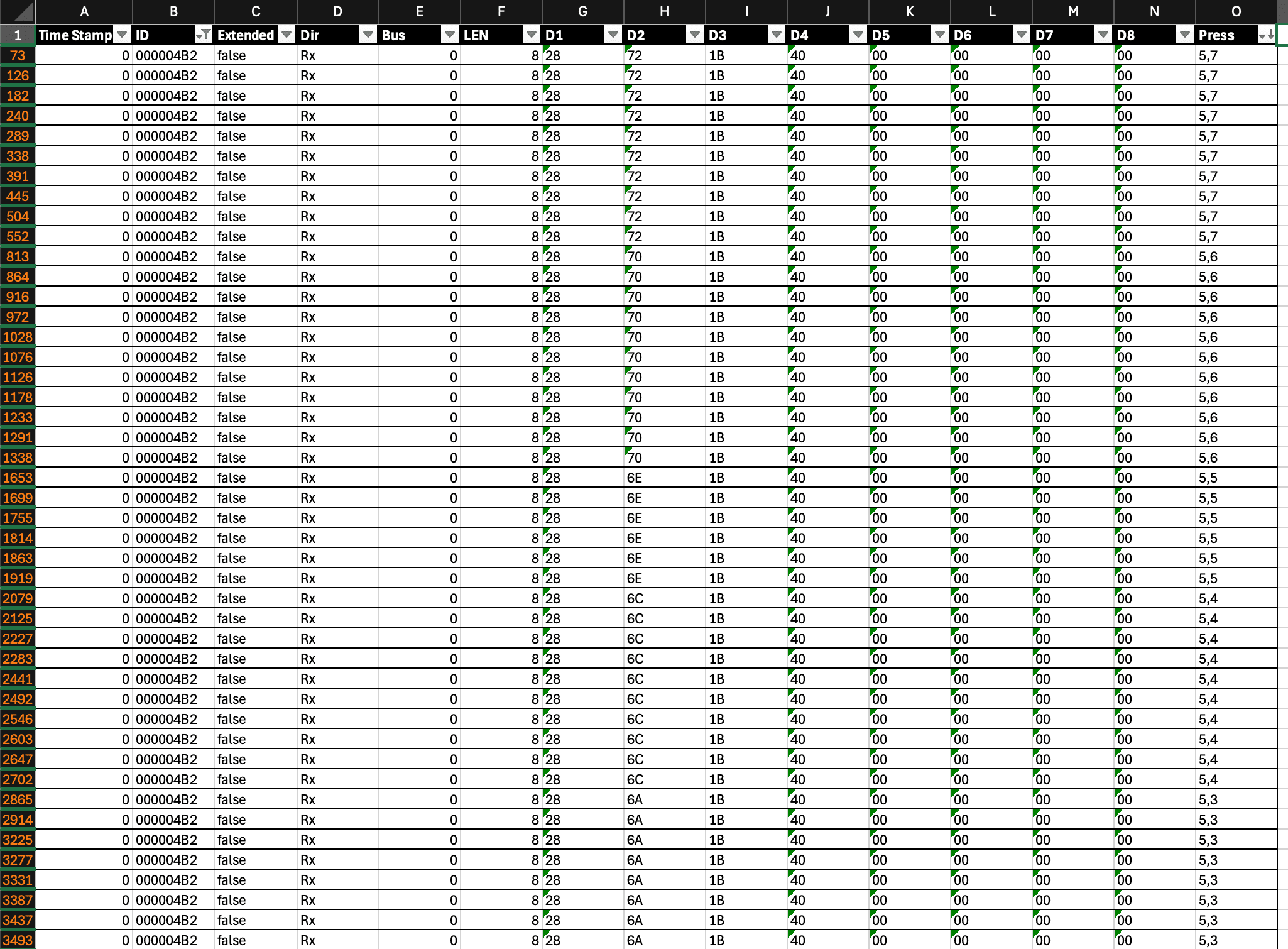

Grazie alla repo di @gaucho e un po' di sbatti sniffando sul bus ho appena scoperto che la mia pompa lavora ancora bene :)
Ci sono tutte le premesse perché a breve ci sia un progettino opensurce a disposizione di tutti per leggersi la pressione olio sul cruscotto. Il lavoro di @gaucho è molto più importante di quel che crede :) <3
Visualizza allegato 281697
ma quindi si riesce a vedere la pressione da obd? che programma hai usato per fare la lettura?
